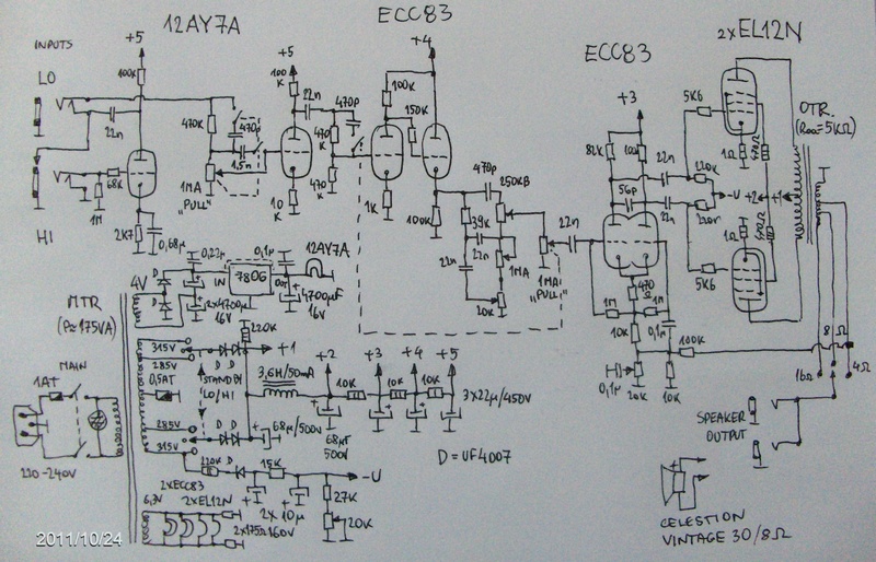

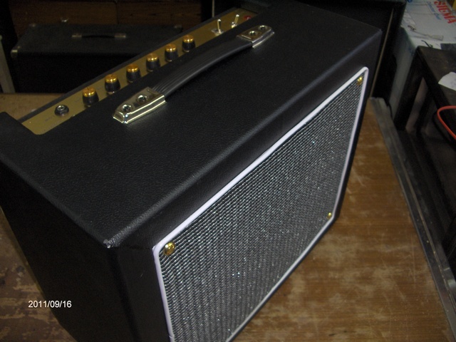

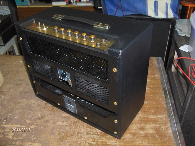

COMBO-clone za gitaru sa 2xEL12N(RFT-NOS)+12AY7(EH)+2xECC83(TUNGSRAM-NOS)+CELESTION-VINTAGE30.
Pojačalo sam zapravo napravio prije par mjeseci, ali tek sad imam gotov probni tonski snimak.

Prelijepo, svaka čast!!
