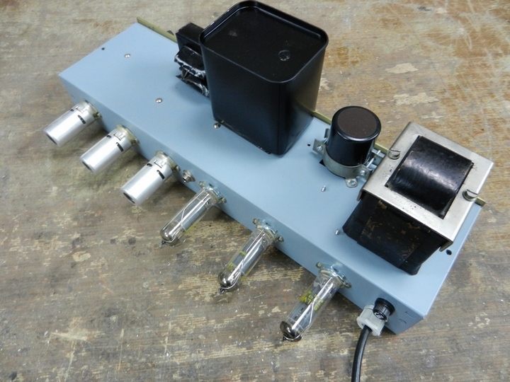

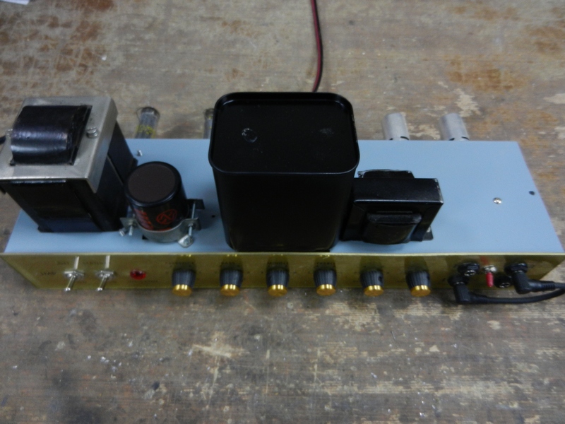

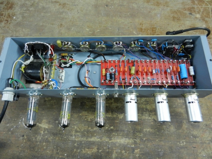

Varijanta sa 12AY7-ECC83-ECC83-2x"6R-P15"(~EL84 sa PA=13,5W)-"5R-K16"(~EZ81 sa UF=5V).
Početna varijanta sa ECC83(12AX7) u ulaznim stupnjevima je imala preveliko pojačanje (za moj ukus!), a kako mi se nije dalo eksperimentirati sa anodnim/katodnim otpornicima zbog smanjivanja pojačanja, upotrijebio sam 12AY7(Electro-Harmonix). Sve ostale elektronke su NOS(2xECC83="Tungsram", 6R-P15="Raytheon", 5R-K16="Sylvania").
Anodni napon na izlaznim elektronkama je oko 350V, anodna struja podešena na 25mA po elktronci (fiksni prednapon). Mrežni elektrolit je "JJ-40+20+20+20uF/500V", napajanje G2 izlaznih elektronki ide preko prigušnice 6H/40mA(zapravo izlazni trafo za SE-EL84 iz starog radio prijemnika sa svim namotajima spojenim u seriju) i 2 zaštitna otpornika 150 Ohm-a/1W.
Nije u potpunosti završeno pojačalo (učvrstiti kablove i/ili korigirati vrijednosti nekih kondenzatora), ali sama šasija sa dijelovima na njoj neće pretrpiti veće promjene.
Dodan je preklopnik koji varijantu JMP (dva ulaza-NORMAL i BRILLIACE volume control), prebacuje u JCM(jedan ulaz sa GAIN i MASTER control) tako da dva stupnja pojačanja spaja kaskadno. Kad nacrtam šemu i ugradim u kutiju sa zvučnikom, probat ću napraviti i par tonskih snimaka.

He he, zbilja si talent za "pronalazak" lampi neobičnih oznaka "6R-P15" :).. ja nisam niti znao za ovu lampu. Svakao stavi šemu kad stigneš, zanima me kako si sve to izveo. Primjećujem iznimnu urednost i kvalitetne komponeti, a obzirom na tvoje iskustvo uopće ne sumnjam da amp radi izvrsno. Dobra je i fora sa 12AY7 na ulazu. I ovo me zanima "Ug2.. ide preko prigušnice 6H/40mA i 2 zaštitna otpornika 150 Ohm-a/1W".. pa se nadam da ćeš nam sve to skicirati čim stigneš.

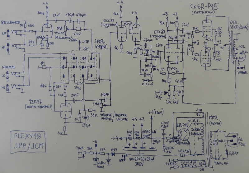

Evo i šeme:

ovakav marsal preamp 4x lakse drajva izlazne lampe EL84 (bias -7-8V) nego sto bi EL34 (bias -30-40)pa je razumljivo prebit malo gaina raznoraznim metodama
Re: JMP/JCM-Plexy-18
PostPostao/la davorin » 01 pro 2011, 23:32
Prvobitna namjera je bila staviti u izlaz 6V6GT, ali kako sam naknadno promijenio odluku (bio sam znatiželjen da čujem zvuk 6R-P15 elektronki!), pojačanje je postalo preveliko (6R-P15/EL84/6BQ5 ima dvostruko veću strminu od 6V6GT!). To bi se lako sredilo promjenom vrijednosti anodnih/katodnih otpornika elektronki u predstupnjevima i okretaču faze, ali sam već imao zalemljenu pločicu sa postojećim elementima na njoj, pa sam pojačanje "smanjio" zamjenom ulazne ECC83 sa 12AY7 koja uz iste pasivne elemente ima ~3 puta manje pojačanje. Negativni prednapon izlaznih elektronki je oko -12V (za anodnu struju od ~25mA po elektronci) jer je i anodni napon dosta visok (350V). Probao sam u izlazu i par elektronki EL84 ("JJ") uz slične tonske rezultate (rade stabilno i bez vidljivih tragova pregrijavanja), ali nisam siguran koliko bi dugo trajale uz ovako "oštre" radne uvjete.
