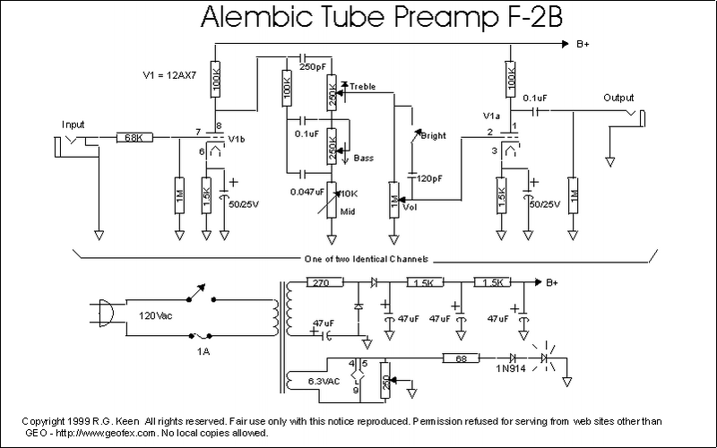

Nekakvom neobaveznom pričom sa frendom koji aktivno svira bass gitaru, dotakli smo se teme ovog malog ali zanimljivog cijevnog predpojačala. Isti dosta koriste basisti, no ne postoji niti jedan razlog da ga ne bi koristili gitaristi. Sve us vemu dvak kanala, cijevno naravno, 2x ECC83. osobno nisam glazbenik, no "mogu pogledati".. :). Naime bacivši pogled na shemu, odmah sam utvrdio da se radi o vrlo jednostavnom sklopu, koji se može po mojoj procjeni složiti za cca 1500 kuna. Ako uzmemo u obzir da je u USA maloprodajna cijena od 1300 do 1600 USD, a u HR sigurno dolazi i do 10.000 kuna, zaključak je bio jednostavan, treba sastaviti jednog, vidjeti što je to tako zanimljivo ovo u tom zvuku. Ne znam koji sve poznati glazbenici koriste predmetni Alemebic preamp, no kažu da je Gilmour jedan od njih, pa kud veće preporuke od ove. Shema je zapravo isčupana iz Fender Dual Showmana, i na netu je dosta diy-era koji su to radili, u raznim izvedbama postoje manje modifikacije, no ništa kritično.

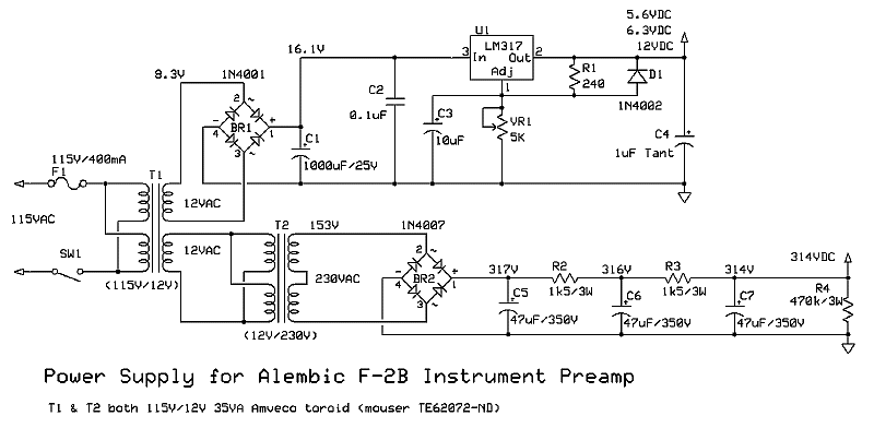

Kako je ovo ipak DIY forum, evo odmah i sheme...

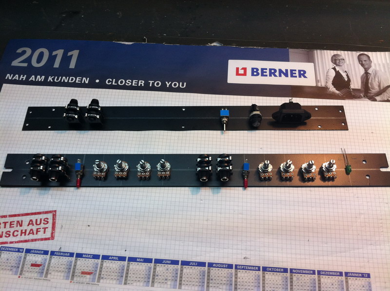

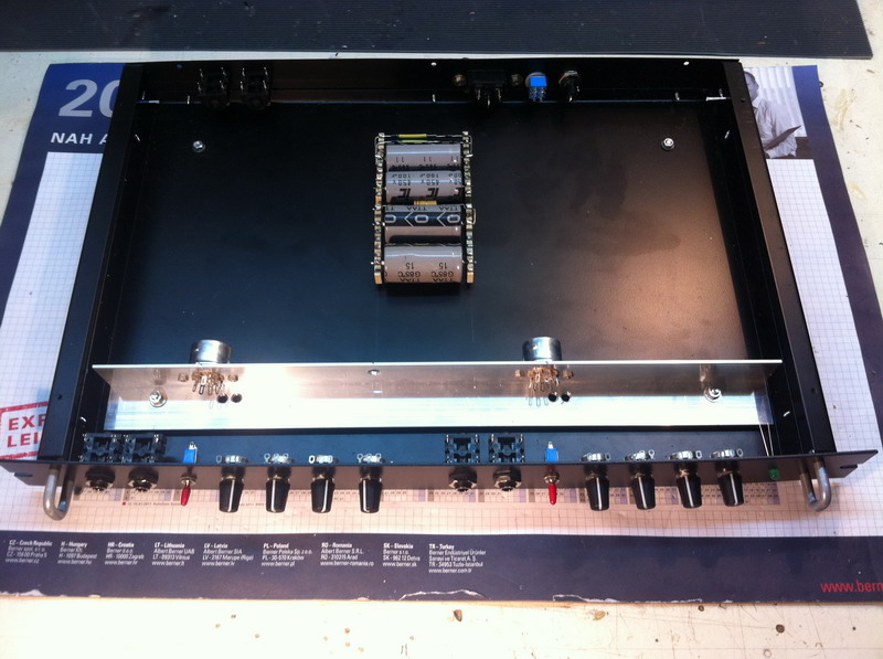

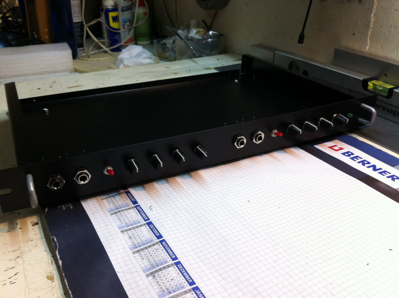

Većina dijelova je nabavljena, izrada je krenula....

Kao što se vidi na slikama gore, prvo sastavljam sav hardver, da dobijem lemne točke. Pokušavam sve organizirati najbolje (najkraće) koliko mogu. Za razliku od oregigi Alembica ovo će biti 100% point to point verzija. U prvoj verziji neću bitno odstupati od gore prikazanih shema, prve probe će se napraviti sa onim što je na shemi (prvenstveno mislim na vrijednosti kondova u ton kontroli), a ako bude potrebe (ovisno kako će uho mog frenda basista reagirati) biti će određenih korekcija. Neke korekcije ili bolje reći dodatke ću doduše napraviti odmah, no o tomu kako projekt bude napredovao....
Nastojati ću biti ažuran sa informacijama o napretku projekta.

Shema je manje vise standardna za tu vrstu uredjaja i virovatno odlicno radi sa bass gitarom ali za solo gitaru bi mozda moglo bit nekih (manjih) zamki. Kako si vec spomenul, tribat ce se mozda malo poigrat sa ton kontrolama a dobru predodzbu o njihovom opsegu rada mozes simulirat malim ali odlicnim simulatorom koga skines sa:
http://www.duncanamps.com/tsc/download.html
Druga zamka bi mogla bit u tome ca je izlaz direktno sa anode ECC83 (prilicno visokoomske tocke) pa bi u slucaju koristenja duzeg kabela prema izlaznom ampu moglo doc do odredjenog pada visokh (gubitak "sjaja", kako kazu gitaristi) tako da ces mozda morat razmisljat o dodatku kakvog buffera.
A problem moze nastat i stavljanjem obadva stupnja pojacanja u isti balon, pogotovo ca na shemi nima nikakvog rasprezanja medju stupnjevima i ja bi osobno ovdi stavil prve stupnjeve obadva kanala u balon jedne ECC83 a druge stupnjeve u drugi. Pojacanje je tu vrlo veliko i sa obadva stupnja u jednom balonu se lako moze javit problem sa brumom ili cak i sa pojavom samooscilacija.

Hvala na preporukama. Naime ovo je već drugi 2-FB koji radim, doduše prvi je bio samo jedan kanal. Vrlo stabilno to radi, evo već treća godina bez reklamacije korisnika. Analogno tomu, uvjeren sam da problema ne bi trebalo biti ni sa ovim u preampom u nastajanju. Svjestan sam problema mogućih oscilacija, ali samo u varijanti kada se spoji kanal A na kanal B u cilju distorzije, no moramo ro usporediti. Princip pajanja lampi koje spominješ nije mi elegantan u smislu izvedbe, pojavila bi se hrpetina žica, na jednu stranu bi riješio potencijalni problem, a na drugu dobio potencijalno nove. Probati ćemo ovako kako sam krenuo, pa ćemo vidjeti. Budućem vlasniku se ne žuri extra, pa će biti vremena za test i moguća preslagivanja. TRecimo na shemi nisu predviđeni grid stopper otpornici, čak je na izvornoj shemi grijanje sa AC. Sve su to potencijalni problemi... i tu se ima prostora za manje intervencije u cilju stabilnosti uređaja....

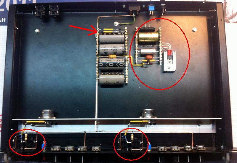

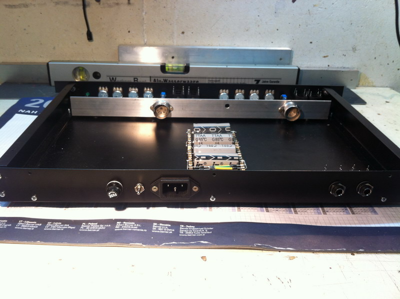

Evo mali update, stisle obaveze pa projekt napreduje polako, no ključne stvari su tu, tj. većina lemnih točaka je spremna, tako da je ostatak slaganja komponenti zapravo gušt, prava mala psihoterapija, bar za mene :). Od originalne sheme sam odstupio u djelu napona za grijanje lampi, nisam išao sa AC, niti sam upotrijebio LM317, stavio sa LM7805. Da ne crtam shemu, poslje gretza ide 2200uF, pa pin 1 sa LM, pin 2 je preko dvije diode 1Nxxxx u seriju spojene na massu ("varam" ga za 1.2V da bi dobio 6.2 V na izlazu, taman za grijanje lampi, treba mi ukupno 600mA), pa 22uF, pa 100nF, pa dva otpornika od 150 oma u seriju, s tim da je centralni spoj istih spojem na massu. Nadam se da je pojašnjenje jasno, ne može jednostavnije :).
Drugo odstupanje je u ulaznim konektrima, naime na alembicu su koliko sam shvatio oba ulaza spojena paralelno (mada ne mogu to i jamčiti), a prema želji budućeg vlasnika išao sam na Hi i Lo podjelu (veća i manja osjetljivost) . Igra sa dva otpornika od 68k, jedan od 1M i načina spajanja na same pinove ulaznih jackova (čim stignem staviti ću shemu kako se to radi, mada je to lako pronaći na netu).
Strelicom sam označio način na koji je izvedena massa, a ground lift nisam predvidio (što se jasno vidi na slici), no lako ga je ugraditi ako se pokaže potreba za tim, tj. vjerojatno ću to odmah i napraviti, moram samo kupiti prekidač.
Nastavak radova slijedi za vikend.

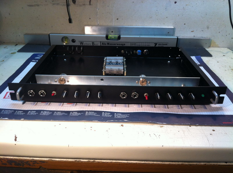

alembic F-2b_underconstruction.jpg (85.26 KiB) Pogledano 15343 put/a.

Evis, đe si kućište nabavio?
Kolika je dubina?
Re: Alembic F-2B (clone)
PostPostao/la elvis » 14 lis 2013, 11:16
Mate je napisao/la:Evis, đe si kućište nabavio?
Kolika je dubina?
dubina 290, sve fino stane, nema gužve
evo linka: http://www.elmatis.hr/Products.aspx?categoryId=249
Kućišta dolaze rastavljena, finoća izrade solidna no ne baš preprecizna, ali kada se sastavi sve je dosta čvrsto. Cijene su za moj ukus 30% veće od realnih, no što je tu je...
