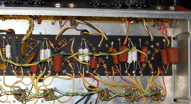

davorin je napisao/la:U cijelom FENDER DE-LUXE REVERB-u nema niti jedan CARBON-COMPOSIT (ugljeno-slojni) otpornik, već su svi standardni CARBON-FILM otpornici!
kako nema? evo slika fender delux reverba 69'.

ista stvar je i sa bassmanima..
kod mene se metal film zadrzao u prvoj triodnoj sekciji A,G, K otpornici su metal film DALE. u triodi drugog stupnje MF je samo u anodi, a od dalje slijede samo karbonci na putu signala (cca 60% film, cca 40% composition).
prva lampa je najosjetljivija sto se tice suma i MF kontrolira S/N.. da ne bude prevec suma karbonskih . u rasprezanju napajanja takodjer MF i metal oksid.. to je to. trenutno prezadovoljan, opustenim zvukom, nenapadnim, starinskim.
ali gradnja git. pojacala je ko delat sugo doma, dobro je poznavat zacine. sve je zacin i sve utjece. duljine zica. drugi harmonik karbonskih otpornika. materijali. lampe. trafoi. sve.

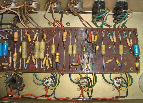

Moja griješka: cijelo vrijeme imam u glavi MARSHALL pojačala, te sa na njih i mislio! :lol:
U prilogu slika mojeg MARSHALL-a (model 1992-"SuperBass"), napravljenog krajem 1969.-te, gdje se vidi da su stvarno svi otpornici ugljeno-slojni, a ne ugljeno-maseni!

PostPostao/la bepone » 05 kol 2012, 06:27
uuu, ovo je vec perverzija, po mom ukusu!! karbonci film iskra, elkic iskra, senf kondici,8-) proslo mi je kroz ruke nekoliko takvih (neki popravak, servis, zamjena lampi) redovno je zvuk bio odlican.. mladjarija kupuje iz oglasnika jeftino, pod "staro"
(30g) a ustvari dobije "najbolje" (opet ukusi) 8-)
