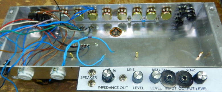

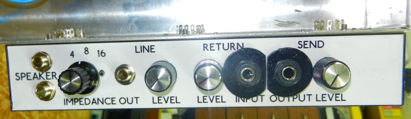

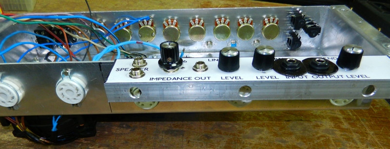

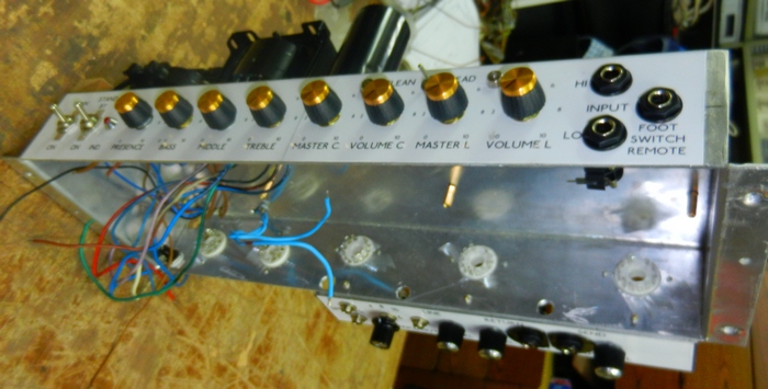

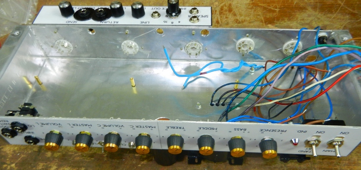

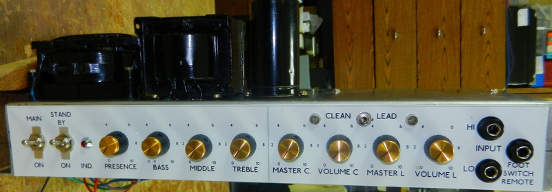

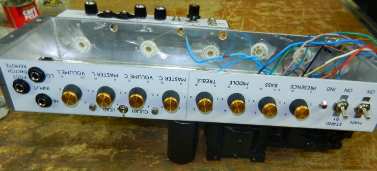

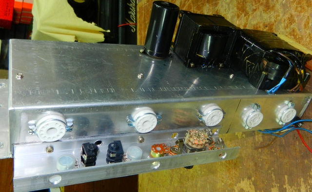

Nakon radova na šasiji, prednjoj i zadnjoj ploči:

Lako tak..ccc... A ja sve gledam nebi li se odvazio pa si uzeo novu ECC88 i EL84 JJ ili nedo bog EH (zato jer su malo skuplje) dok ostali imaju u podrumu vise lampi nego JJ Tesla na lageru....
Usput, ove Marshallove kapice za potove su mi preljepe, jednostavno pasu oku :)
A ta slova, jel to sitotisak ili naljepnice?
Slova (sve skupa) su isprintana INK-JET printerom na PHOTO-GLOSSY papiru, lakirana bezbojnim lakom i zalijepljena s istim na aluminijsku prednju ploču.
Izgled prednje i zadnje ploče je kreiran u ZVECKFORM (program za izradu VIZIT-karti), ali to se može napraviti i u nekom drugom programu (COREL, AUTO-CAD, itd.).

PostPostao/la Dean » 14 ruj 2012, 18:24
Čemu one ogromne podloške sa efekt? (in/out)
.nešto si fulo, la, la, la, la... :cheer:
Re: COMBO-36 za gitaru sa 2xE235L i COMPACTRON-kama!
PostPostao/la davorin » 14 ruj 2012, 18:50
Dean je napisao/la:Čemu one ogromne podloške sa efekt? (in/out)
Da, rupe su izbušene tamo gdje nisu trebale biti! :lol: :mrgreen:
