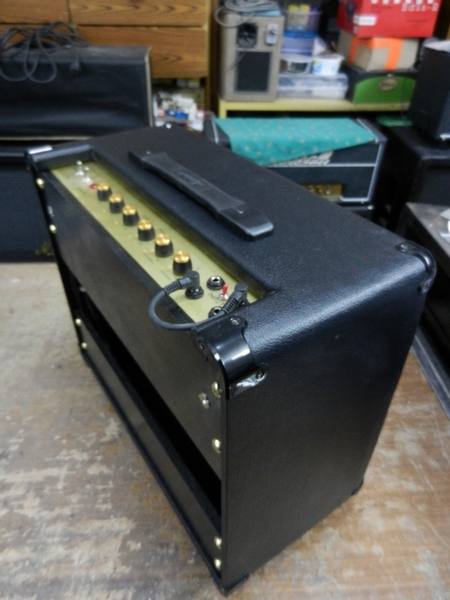

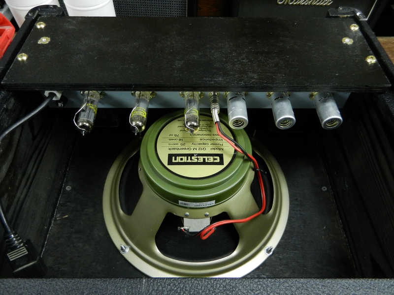

Završio sam i ugradio pojačalce u COMBO kutiju, a sada čekam zvučnik (dolazak najavljen za ponedjeljak!).
Re: JMP/JCM-Plexy-18
PostPostao/la Roko » 04 pro 2011, 15:02
Jako lijepo to izgleda Davorine, i budi neke lijepe stare uspomene...eh... ;)

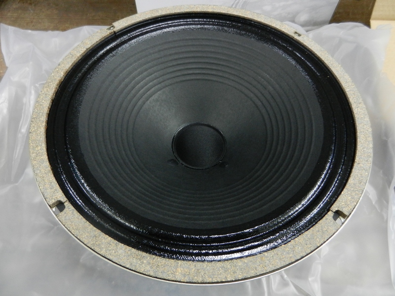

Stigao GREENBACK (kao i ostali zvučnici)!
Dat ću pojačalo nekom gitaristi da ga svira desetak dana, a i da snimi par tonskih snimaka.
Ton je odličan, iako još uvijek malo "agresivan i sirov", ali bit će to bolje nakon 20-ak sati sviranja! Svi dijelovi u pojačalu su novi (uključujuči elektronke, elektrolite i zvučnik!), pa je za očekivati da će se ton promijeniti već poslije par sati intenzivne upotrebe.

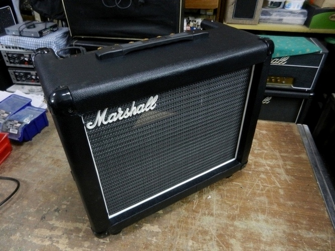

PostPostao/la tom_hifi » 06 pro 2011, 21:12
Svaka čast, ovo izgleda prelijepo.
Može slika zvučnika odnaprijed? :)
PostPostao/la davorin » 06 pro 2011, 21:35
Montirao sam ga već u pojačalo, ali mogu slikati pojačalo sprijeda (iz bliza) i poslati sliku sprijeda od G12H30 (sutra).
