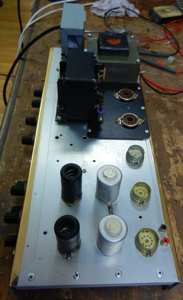

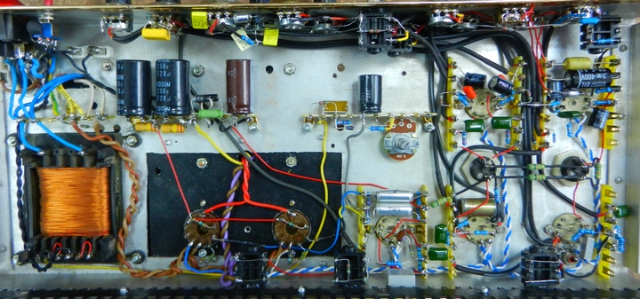

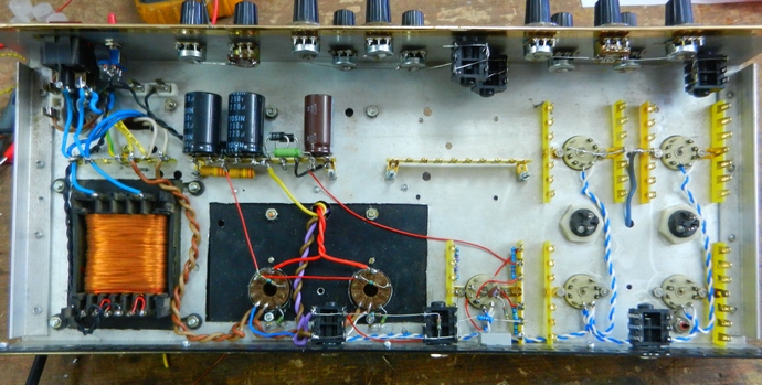

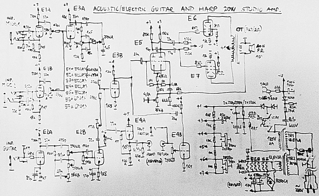

Unatoč nekim nezavršenim projektima, morao sam na zamolbu prijatelja, projektirati i pokušati napraviti pojačalo (u istoj kutiji sa zvučnikom-COMBO) za usnu harmoniku i akustičnu (polu-akustičnu) gitaru. Gitarske kontrole su po dogovoru trebale imati standardne kontrole (posebne regulacije za pojačanje pred-pojačala, visoke, srednje i niske frekvencije, te regulator glasnoće), a dio pojačanja za usnu harmoniku je trebao imati 2 ulaza za mikrofone sa nezavisnim regulacijama glasnoće, te zajedničku regulaciju visokih i niskih frekvencija.
Dodatni zahtjev je bio za posebnu regulaciju efekta prisutnosti(PRESENCE) i efekta jeke i prostornosti(REVERB), kao i tonskog izlaza za uključenje u razglas (LINE OUT).
Projektirao sam pojačalo od 20W, a za izlazne elektronke sam odabrao ruske 6P41S, najviše zbog znatiželje kako rade, a i zbog niske cijene i dostupnosti. Kako sam već imao mrežni trafo iz starog SONY-televizora (130v/1A), logičan je bio izbor udvostručivača napona u ispravljaču (anodni napon i napajanje predstupnjeva, a napajanje G2 iz polovice napona). Za žarenje sam iskoristio mali toroidni transformator za halogenu 12 voltnu rasvjetu (2,5A), kojem sam domotao 8 zavoja za dobijanje 12,6V, što koristim (serijski spoj žarenja izlaznih elektronki, kao i mogućnost da se za žarenje ECC83, ECC81 i 12AY7 koristi serijski spoj žarenja internih trioda (između nožica 4 i 5 na podnožju!) i za napajanje REVERB-sklopa.

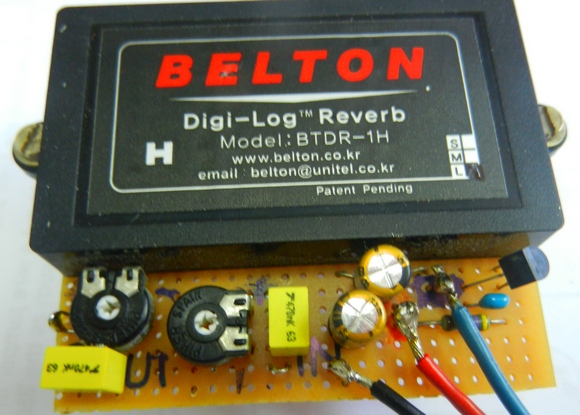

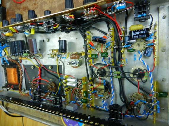

Nastavak radova:
Pločica sa reverbom, ali ako se pokaže lošim, zamjenit ću ga sa klasičnim!
