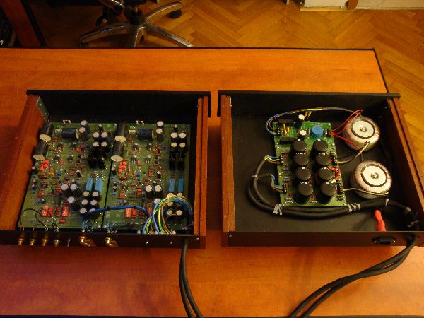

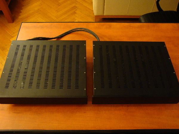

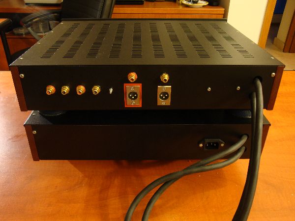

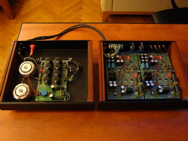

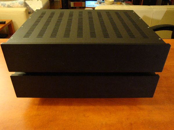

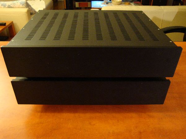

U prilogu je Pass Xono DIY. Počeo sam s ovim prije par godina zajedno s nekim forumašima, a ovaj primjerak je upravo gotov i ide Ninji s obzirom da me čovjek zamolio da mu to sastavim, još dok sam imao volje raditi za druge. Danas bi to bilo teško moguće, zbog nedostatka vremena i motivacije. Još koji dan je do preuzimanja (Ninja živi u Švedskoj) pa sam odlučio ovjekovječiti slikom i podijeliti s forumom.
Sve je napravljeno po zanatu sa probranim dijelovima. Slušam ga već desetak mjeseci i uživam svaki put kada stavim neki LP. Neutralno, lijepo, glatko, bez šumova, brumova, distorzija, vrlo protočno i relaksirajuće. End of story kada su u pitanju gramofonska pretpojačala.

Prekrasno napravljeno nema ča. Čuo jesam z Xono ali nisam nigdje vidio shemu niti me toliko zanimala jer kada sam vidio koliko dijelova ima na slici malo me prošla volja za time, ali opet možda jednog dana. Jel bi mogao negdje okačiti shemu da je malo pogledam ili je to još zabranjeno voće koje se dobije tek ispod pulta? :mrgreen:

Pa ima shema po Internetu:
Evo ovdje:
http://alexkachler.free.fr/
A ima i backdoor gdje se može naći čak i gerber. Ne ova verzija kao moja, ali ništa lošija.
http://alexkachler.free.fr/DIY/xono/
Ovdje možete downloadati i upute za ovaj moj:
https://rapidshare.com/files/3021751002 ... PH_ONO.zip

Svaka cast na izradi. Mogu se sloziti sa svime sto napisanim i mogu ti samo zahvaliti na trudu oko mojih plocica i tranzistora za xono.
Evo kako to izgleda u mojoj izvedbi. Kutija nije na nivou elektronike, ali u neko buduce vrijeme i to ce se popraviti).

Jako lijepo. Ako imaš neki povoljan izvor za ove velike Wime javi mi. Možda mi bude trebalo 12 komada.
Kada si već spomenuo tranzistore, da kažem da smo potrebne 2sk170 uparivali iz uzorka od 300 komada, ako se dobro sjećam. Toliko smo bili ludi :lol:

300 komada?!!! :shock: A ja mislio da je overkill ča sam uparivao 4kom 2sk170 za B1 buffer iz količine od 20 kom.

Za B1 buffer trebaju biti samo priblizno upareni... ;)

Nazalost nemam vise tih Wima kondova. Prije cca 3 godine sam kupio 20 komada kad sam radio aleph P. Kupio sam ih iz Buerklina, ali mislim da ih vise nemaju na lageru. Budem vidio da li jos mogu naci negdje u ladicama pa ako sto nadjem, javim ti.
Sto se tice tranzistora, slazem se, malo smo se zanijeli, ali bilo je dosta ljudi zainteresirano za taj projekt (ne znam koliko ljudi je uspjelo zavrsiti preamp). Ja sam jos dodatno uparivao sve otpornike i kondenzatore (posebno one u RIAA sekciji) na cca 0.1%. Imam jos cijelo cudo dijelova, ali nema veze. Sto se mene tice, phono preamp je gotova prica. Bolje od ovog mi ne treba.
