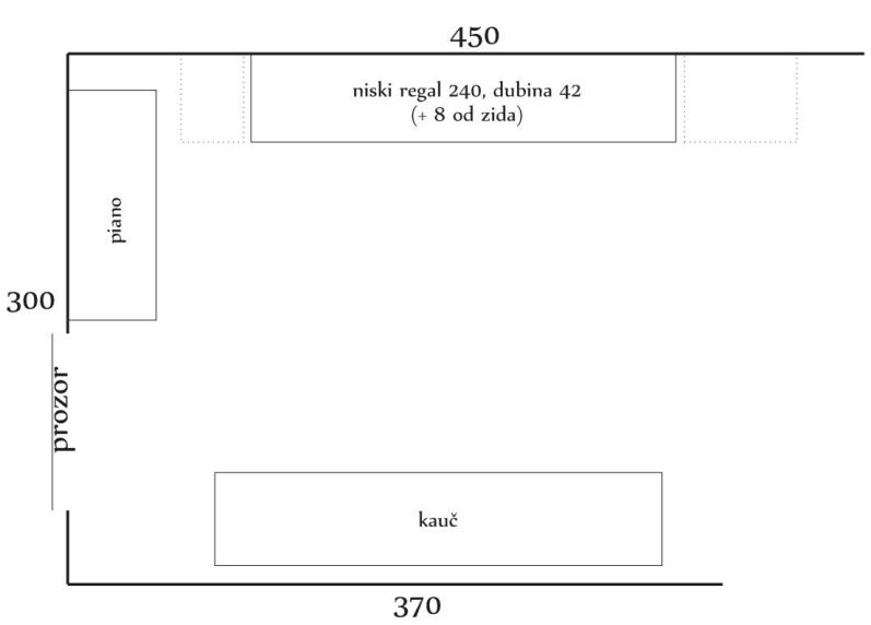

PostPostao/la vasco » 23 lis 2014, 19:23
evo ovako na brzinu, mjere u cm
Ovaj iscrtkani dio jest gdje mogu staviti zvučnike. mogu se igrati i s regalom malo lijevo-desno. max od zida naprijed je 50 cm (prednji dio, naravno)
nisu na dulji rok zvučnici. Slušam ih pola godine, godinu i onda idem radit nove. Mrvicu bolje. zato i pitam odmah mogu li za ove nofce što kvalitetnije uradit. bez obzira na sobu. a onda ubuduće ćemo sve malo poboljšavat, i sobu i bolju samogradnju
i još posuditi od prijatelja neku drugu sortu,
da, svakako... hm, ne, ljudi mojih godina inače teško da imaju zvučnike, ako imaju onda je to http://s1218.photobucket.com/user/vics2011/media/mini%20speaker/33_zpsa262ad92.jpg.html

PostPostao/la Mate » 24 lis 2014, 16:14
Čuj , soba ti je mala za neke HiFi norme. To znači da će progutat ili istaknuti pojedine djelove spektra, refleksije će biti mnogobrojne i svestrane, ali opet budući je tamo glasovir, držim da si sluhista/glazbenik, a takvi ne pate pretjerano od HiFi zvuka kao mi nesluhisti. Glazbenici slušaju glazbu, a čuju i ono što se ne čuje, tako da tu ne vidim većih problema.
U biti čini mi se da si tu osuđen na neke manje zvučnike kako to hrvatski se kaže "polica za knjige" (bookshelf) i to na onu nisku komodu ili čak stalke tik ispred komode na samim čoškovima iste.
Možda idealna pozicija za ovu tvoju situaciju bi bila desno od komode i desno od kauča okrenuti prema zidu di je glasovir.
Naime pretpostavljam da je prostor desno blagovaonica i kuhinja, dakle šupljina iza. Tu bi stali i neku zvučnici do poda ili opet 'rvaskim jezikom "floorstander"-i. Probaj tako one Needle.
Eto, moje mišljenje , a nisam neki stručnjak. Sad možeš birat veličinu.
