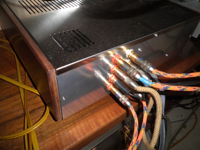

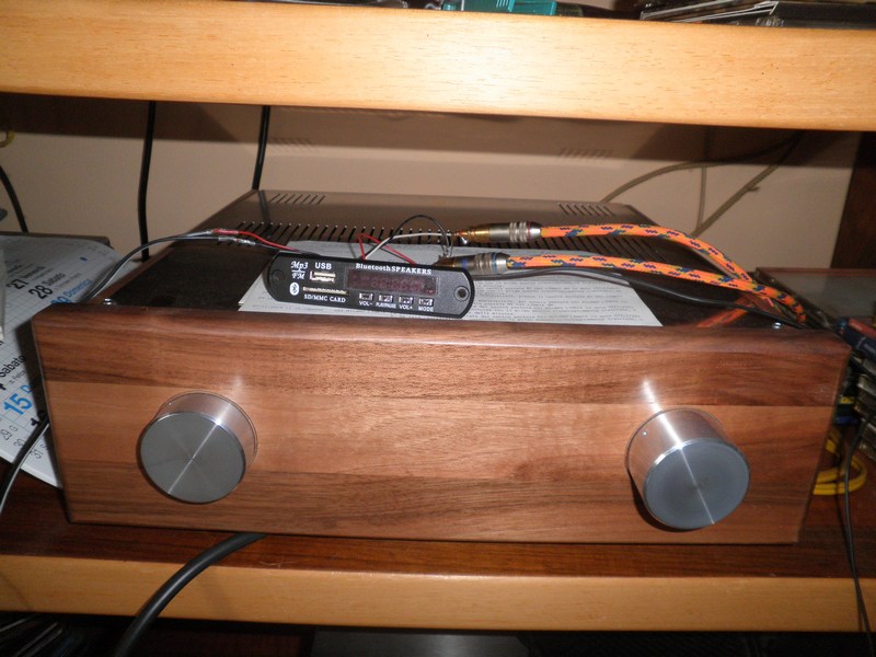

evo i ova priča je završena ......još samo fali da se stavi silikon i učvrste kondezatori .
Kao što sam i naveo mnogo ranije , pojačalo nema konektore za zvučnjake , nego kablovi izlaze direkno , kao i kabel za napajanje .....sve je od dole ....sve u svemu pojačala su spremna za isporuku :mrgreen:

dva lika , jedan je prodavac skupocene ajend opreme a drugi je sudija za zvuk , konstruktor pojačala i zvučnika ......dakle dobra ekipa za procenu .
Prodavac je rekao da pojačalo onakvo kakvo jeste / zvuk se procenjuje / ne može da se nađe trenutno na italijanskom tržištu za ispod 2700 evrića . Što znači da može da se poredi i sa onim skupljim .
Jedina mana koja je pronađena je da je scena malo zagušena , ali samo u odnosu na referentno pojačalo koje ima cevni ulaz ......a referentno radi bolje od mekintoša od 15 000 evrića . Tu bi još moglo da se igra sa OP / kod mene su ono od 3-4 evra / i sa ulaznim kondezatorom na pojačalu gde bi umesto 5 paralelnih SMD mogao da se stavi neki dobar .....ali je dobro i ovako kako jeste .
Sve u svemu vrlo dobro pojačalo .
