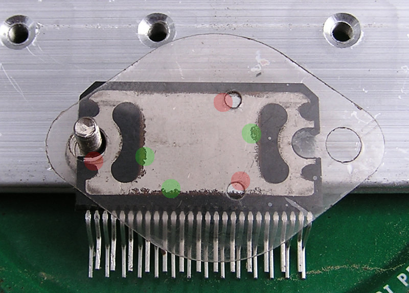

Evo što ja imam na raspolaganju:
Liskun za TO3:
Ovdje ima dvi mogućnosti. Jedna je da se jedna rupa poklopi s rupom na čipu, drugu treba probušiti.
Ili liskun postaviti simetrično i uz pomoć metane trake sprijeda čip pričvirstiti za hladnjak, rupe se dakle buše na širinu liskuna od TO3 što je nešto šire od rupa na čipu.
U crvenim kružićima su potencijana mjesta di može zaiskriti između leđa čipa hladnjaka. To su rupe na liskunu di prođu nožice tranzistora i uz samu rupu di je vijak.
Dakle ovaj "thermal pad" nije baš siguran.
Usput, zeleni kružići - hrđa na čipu. Isti su kod mene cca godinu dana u naylon kesici zapakovani. Svejedno, sve što može zahrđati ovdje u mojem zavičaju, će zahrđati.

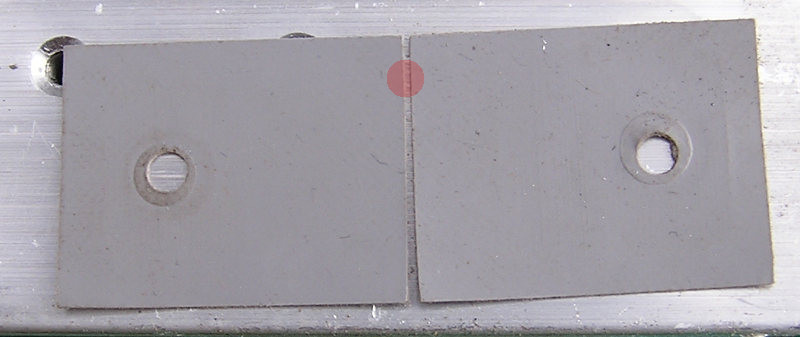

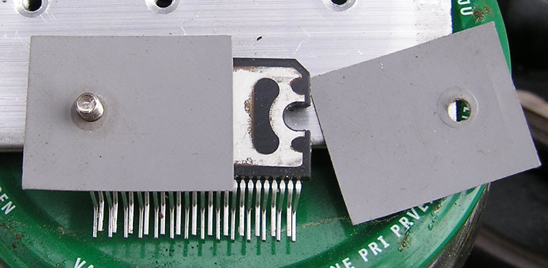

Druga opcija je pad TO220 nešto veći od standardnog (skinuto sa PSU od računala) :
Jedan komad se poklopi s rupom i vijkom . Drugi isto tako s druge strane s tim da ih na mjestu preklapanja na sredini treba zajedno presjeći skalpelom.
Ovdje je pitanje da ti presječeni rubovi lijepo nalegnu jedan uz drugog potpuno pokrivajući površinu ispod kao da je riješ o jednom komadu "platna".
Problem nastaje kod pritezanja. Te krpice se redovito pomaknu i malo otvore_
Prvobitno sam bio riješio da čip pričvrstim metalnim nosačem sprijeda međutim vijci tada dođu u zonu di ih ne mogu pošteno stegnuti (smetaju elementi na pločici).

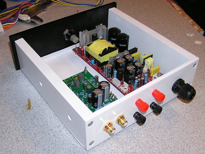

PostPostao/la Macola » 25 svi 2015, 12:36
He he Mate,
Meni, kao "kopnenom pacovu", se posebno sviđa ona fotka radnog okruženja :-)
Ona "03-radniuvjeti.JPG".
Primetio sam da su na "05-jacala.JPG " stavljeni bakarni komadi na čipove.
Te bakarne komade treba bez izolatora namontirati na čipove, sa tankim ali homogenim slojem silikonske paste, potom bakarne komade izolovati od "master" hladnjaka.
Bez obzira na malu toplotnu inerciju (toplotni kapacitet ili specifičnu toplotu bakra), niska termalna otpornost bakra veoma opravdava takav način jer obezbeđuje svojom površinom nešto nalik izotermalnom bloku, gde se sada taj bakarni komad može prilično lošijim izolatorom izolovati od "master" hladnjaka.
Svojom, sada vrlo velikom predajnom površinom (što dopusta upotrebu izolatora sa lošijim termalnim otporom), u takvoj konfiguraciji, ukupno se dobija manja termalna otpornost čipa ka master hladnjaku, a i pored manjeg akumulacionog kapaciteta bakra, bolja i tranzijentna termalna otpornost.
Montirati neizolovano čip na te bakarne komade, potom bakarne komade izolovati kapton trakom koja ima nešto lošije termalne osobine od liskuna, po meni je najefikasnije rešenje koje se može lako dokazati merenjem temperature čipova pri identičnim opterećenjima.

PostPostao/la Mate » 25 svi 2015, 17:01
Macola je napisao/la:He he Mate,
Ne sumnjam Macola, ima još takvih "pacijenata" :lol:
Ali ima i slika tj.... hm... nema slika jer se jednostavno ne mogu fotografirati s iste pozicije da vidiš kako je ružno :lol: :lol:
Macola hvala na opaski. Mislim da je savjet vrlo valjan. To je ono što sam tražio. Međutim bojim se da je sada možda kasno jer sam već probušio rupe 4mm na vanjskoj stranici kutije i narezao M4 na bakru. Ti su vijci i spojevi sada stavljeni promišljeno da se cijela stvar može s lakoćom montirati i demontirati, a kratki spoj alatom je otklonjen potpuno.
U pravu si što se tiče odnosa termoprovodljivosti, ali mišljenja sam da je to ionako tu negdje. Bakar ide na masivnu al stranicu direktno (preko tankog sloja paste) tako da će brže hlađenje bakra, kompezirati lošiju provodljivost termo-pada između čipa i bakra. Što se tiče toplinskog kapaciteta konačnog hladnjaka on definitivno nije dostatan za trajni pogon po maksimalnom snagom. A ta je već ograničena i naponom napajanja tako da u odvođenju topline ne očekujem probleme. Čak i ako se jave, moguća je montaža rebrastog hladnjaka izvana na stranicu kutije. Sačekajmo da mi se osuši boja na elementima , kad sastavim bit će sve jasnije.
Više me muči električna izolacija jer sam već imao to iskustvo.
Malo sam popravio položaj termo padova i sad sam sigurniji da je u redu , ali u budućnosti tj za finalno zatvaranje kutije ti padovi će morati biti u jednom komadu.

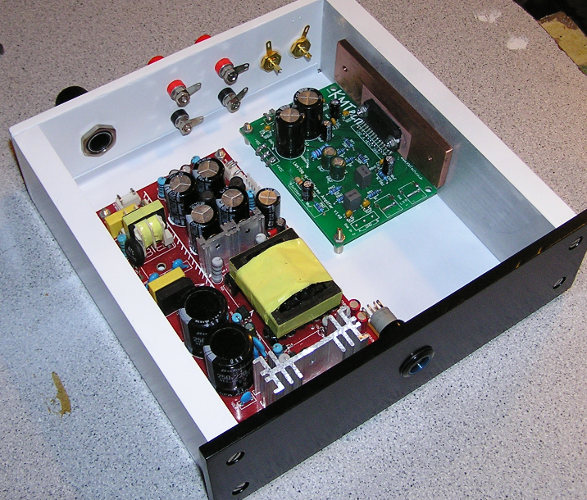

PostPostao/la Mate » 25 svi 2015, 23:01
Evo zadnji napredak:
I tako tri puta.
Onda ću morati do Elvisa da mi nalijepi "lijeva žica", "desna žica" na stražnjicu. :lol: :lol:
Kako se vidi treba još ožičenje i trebaju poklopci i moram priznati da poklopce još nemam. Nemam još ni ideje.
220V kabeli bili su najprije zamišljeni sa utičnicama, i onda još ženska utičnica "out" pa kratki bridge kabeli iz jednog pojačala u drugo, a sve se onda pali na prekidač prvog. Ali brate to je beskrajno bušenje aluminija. Odustao i stavio samo uvodnicu. Za nju treba samo jedna okrugla rupa :lol: :lol:
