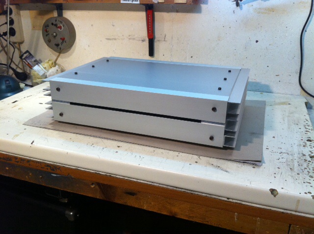

PostPostao/la Mate » 19 tra 2015, 09:39
Eto... zna san, zna san što će se dogodit.
Kad radiš sve od istih djelova onda se više nezna što je livo što je desno, što je sprida, što je straga: Ovdje bi se još moglo dogodit da neko pomiša sprida sa livo, ili donja za desno.
Molim te radi onih koji će kasnije u budućnosti raditi refresh ovoga pojačala, da se djelovi kutije označe pravilno i trajno prema service manualu, a ne flomasterom :lol:

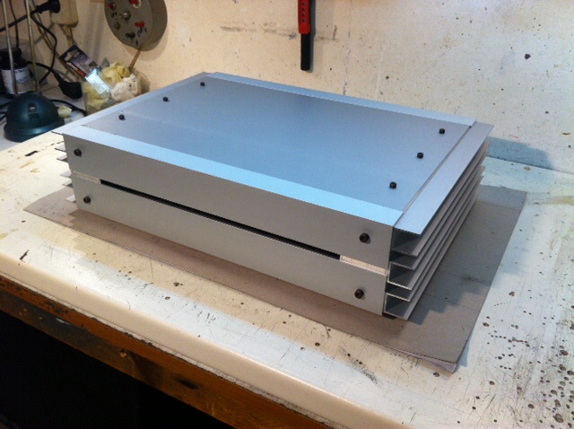

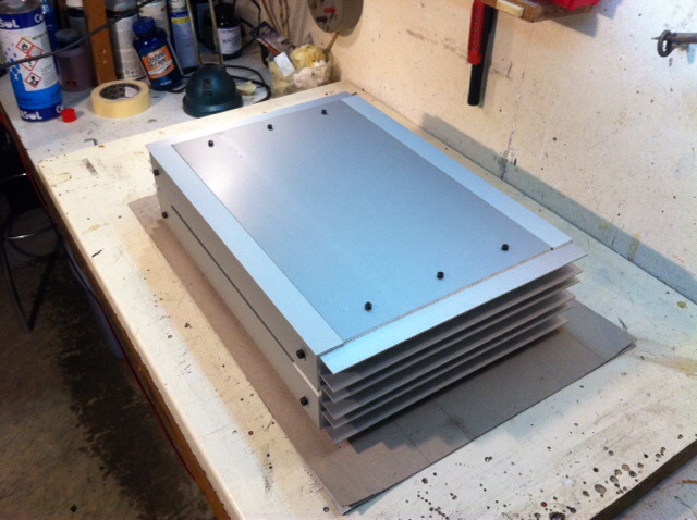

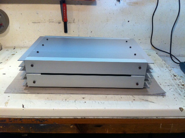

PostPostao/la elvis » 19 tra 2015, 12:35
Mate, čista je istina, u biti ne zna se što je dupe a što glava, no pomalo, kada počnem kačiti prekidač, konektore i šta sve ne lako će se kužiti što je što, no u ovoj fazi imam kodne oznake sastavnica. Prilično glupo, no zna biti korisno kad sve rastavim pa opet sastavljam.
Prepilao Ninovu alu ploču od 3mm, napravio dno i poklopac. To bi bilo to što se tiče djelova, no ipak nije sve, a o tomu u fazi ugradnje bato mma pod haubu. Biti će tu još dosta posla, no to su slatki problemi. Evo i blitz slikopiščića kako sada izgleda kada je kućište zatvoreno. Tako tako, ima nekih sutnih stvari koje bi popravio, al ništa kritično.

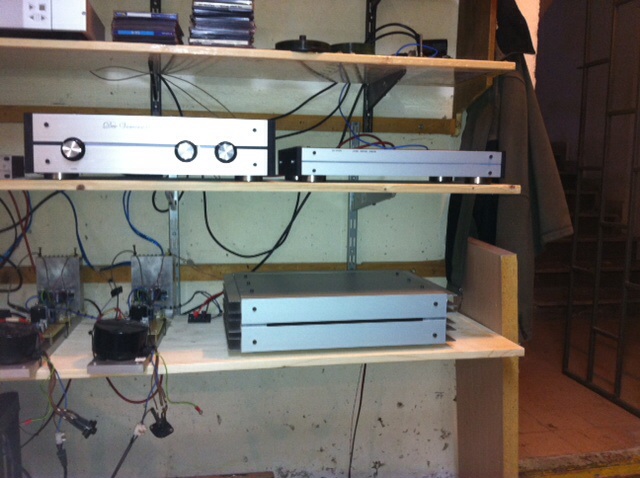

Evo ga sa ostatkom ekipe, ma uklopiti će se nekako u lab rezidente. :)

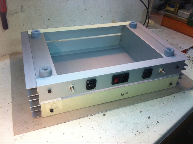

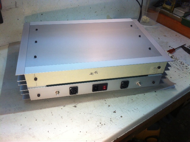

PostPostao/la elvis » 26 tra 2015, 18:41

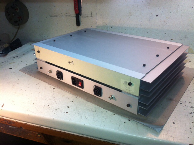

Da koliko toliko držim ritam, kad već Mate zabušava :). Proljeće nije dobro za diy, stalno se skitam, projekti stoje. Jutos sam uspio pokačiti zadju stranu. Zbod speakona izgleda nekako oskudno, no na gornji L uvjek lako mogu dodati buksne ako se u praksi ovo sa speakonom pokaže totalno nepraktično, a slutim da će tako biti. Izlazni ampovi su što se priključaka tiče mačiji kašalj u odnosu na preampe, za po ure sve je bilo smontirano. I po starom običaju par slika kako to izgleda. Sada me više ništa ne priječi da počnem sve pomalo slagati iznutra. Prostora je relativno malo zbog širine bokova, no smislio sam raspored, bočnice će sve nositi izuzev trafoa.
PostPostao/la Rade » 26 tra 2015, 20:43
Što se tiče tih konektora za zvučnjake na pojačalu , mislim da će ovi biti najbolji http://www.electrix.it/industrial/prodotti/pressacavo-in-poliammide-ip68-westec?PHPSESSID=f57c1c7be60669f2981e7e1ca5487d20
Ionako Macola tvrdi da se sa sensom poništava uticaj kabela , pa reko , kad je već tako da poništim i uticaj konektora ......ionako se ne vidi od pozadi, i ionako ih vidim jednom godišnje kad brišem prašinu 8-) .
Mislim da je to najpraktičnije , zalemiti žice direkno na štampu i gotovo , spojiti sense na skoro kraj kabela i sve staviti u one ukrasne bužire .
Ebiga , po malo gubi mađiju lepog izgleda , ali ja sam od onih koji slušaju uređaje a ne gledaju ih mnogo pa me to neće mnogo pogoditi . Parice treba preusmeriti na dobre RCL , tamo su važnije :)
