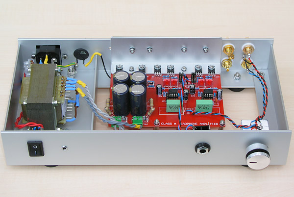

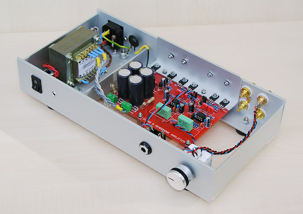

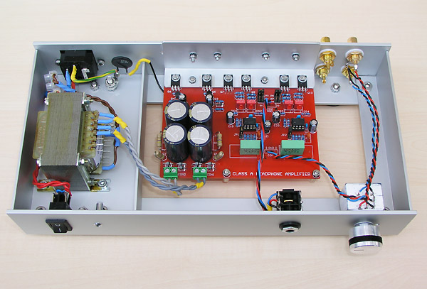

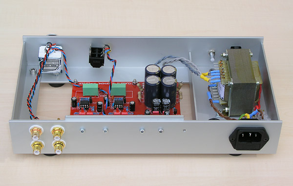

PostPostao/la Edison » 03 stu 2012, 22:02
Nakon velikog uspjeha mog 'Open Air' koncepta pojacala na sajmovima u Frankfurtu, Milanu, Vas Legasu, Donjim Andrijevcima, Genaralskom Stolu... evo i "Open Air' pojacala za slusalice. ;)
Radjeno je prama pincovoj shemi, plocice sam nabavio preko Zikija. Obojici, i svima koji su sudjelovali u razvoju ovog pojacala za slusalice zahvaljujem.
"Kuciste" je izradjeno od eloksiranih aluminijskih L-profila. Napravljeno je tako da moze biti eksperimantalana shasija za pretpojacala, pojacala za slusalice i slicne manje uredjaje.
Dijelovi su standardni, dobro upareni po kanalima. Pot je plavi Alps. Pojacalo se grije, ali ne previse...

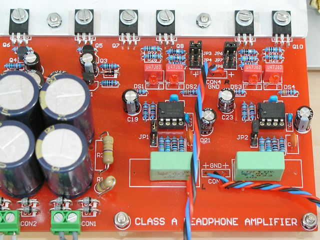

Moj jedini prigovor plocici je smjestaj ova dva otpornika uz kondenzatore. Ti se dosta griju i morao sam ih nakositi da ne griju kondenzatore. Bilo je dosta mjesta za pomaknuti ih na cistinu... Drugih prigovora nemam.
Moje pojacalo "vuce" 120mA po kanalu. Posto je L-profil s tranzistorima pricvrscen na "kuciste", grijanje nije pretjerano. Sve skupa postane toplo, ali ne i vruce.
Pojacalo radi dobro, nema suma, bruma, nikavih nepodopstina. Kod paljenja i gasenja nema 'klika' ili 'thumpa'. Pojacanje se moze birati jumperom. Sve u svemu, fino pretpojacalo. Imam jos jedno cjevno OTL pretpojacalo za slusalice i jedno s FET-ovima radjeno prema ZEN i Aleph pojacalima Nelsona Passa. Oba sviraju nesto malo bolje od ovog, ali ovo ne zaostaje puno.
Sto ce biti s pravom kutijom, to ce se jos razmatrati...

ilimzn je napisao/la:A da zalemis otpore s donje strane PCB-a, ako ima mjesta?
Ima mjesta, a nije ni ovako problem. Htio sam samo napomenuti da kondenzatori ne vole toplinu, i kad se konstruira - elemente koji se griju treba odmaci od kondenzatora, a i drugih elemenata... Ako ima mjesta. A ovdje je bilo...
Ako netko bude nekad ponovo dao raditi tu plocicu, lako malo pomakne tih par vodova.

Edison je napisao/la:
Sad malo pritirivaš, da nekažen pametuješ, tako se obićno i događa kad ljudima daš sve na gotovo, na kraju te uću kako se radi..., ja inaće neznan da se triba odmaknit dijelove koji se griju od kondenzatora, fala.
Prvi je otpornik 1R a drugi 10R, struja je kod mene 100mA tako je i zamišljeno. Taj prvi šta si odmaka sigurno se nemože grijat na 40-50mW i da je manji od 1W kolko si stavija. Nevidin razlog da ga savijaš, virujen da si to zakljućija da triba iz forumule aločo x pi. Drugi na 200mA ima 400mW, to je puno za 1W, ja san koristija 2W MF i negrije se nešto posebno. Plus se otpornici 10R nalazu između kondenzatora, samo kantuni otpornika su bliže kondenzatorima, mm dalje kolko se može dobit neće nešto znaćajnije priminit.... Ako nemaš neadekvatne dijelove nisan ja kriv, al svak ima slobodu izbora da napravi svoju pločicu, ili da malo odmakne otpornike ako mu to baš smeta....

PostPostao/la fixxxer » 04 stu 2012, 02:12
Pohvale Zdravko, jos jedan apoteka rad! Cak i ovako ''open frame'' izgleda jako dobro :thumbup:
Sto se otpornika tice, mislim da si prvi mogao da montiras ''naopako''' i da mu telo bude blize diodama, a na 1-2 oma kolko tu ide disipacija je nikakva.
Ovaj drugi disipira oko 270mW ako dobro vidim da je 4R7. Iskustveno to ni ne smlaci otpornik od 2W, cudi me da ti se pregrejava...
A sto se pcb-a tice, ko god da je fejkovao mogao je to malo bolje da uradi jer kolko vidim sa slika iz prvog posta ove teme cini se
da su ti otpori tamo malo dalje nego na ovoj...

pinco je napisao/la:Sad malo pritirivaš, da nekažen pametuješ, tako se obićno i događa kad ljudima daš sve na gotovo, na kraju te uću kako se radi..., ja inaće neznan da se triba odmaknit dijelove koji se griju od kondenzatora, fala.
Pinco, vidim da se ljutis i da mislis da ti pametujem. Nikad mi to nije bila namjera. Ja sam to napomenuo kao jedini, po meni, nedostatak, sve drugo sam pohvalio, i zahvalio se svima koji su mi pomogli oko ovoga, i svima koji su sudjelovali u razvoju ovog pojacala.
Ja ne znam tko je crtao shemu, ni tko je radio plocicu, ja sam sve dobio gotovo. Evo ti dijela sheme i plocice, kako sam ih ja dobio:
Kao sto vidis, oba su otpornika oznacena sa 10 Ohma. Takve sam i stavio, MF od 2W i to se prilicno grijalo. Skoro 0,6W disipacije na svakom otporniku. Stavio sam otpornike od 4R7 1W, te sam imao... Disipacija na njima je 0,27W, i snaga od 1W je tu dovoljna. No isto se griju, pa sam ih malo nakosio...
Znam da bi mirna struja trebala biti 100mA. Kod mene je 120mA jer nikako nisam uspio naci otpornike od 12R koji idu izmedju tranzistora. Stavio sam od 10R, koje sam imao, i to radi, malo se vise grije,malo vise struje vuce, ali radi. Opcija mi je bila da s ebaya narucujem 4 otpornika od 12R, ili da nekako namontiram otpornike od 12R 2W, koje sam mogao naci lokalno. Ni jedno od to dvoje mi se nije svidjelo pa sam stavio kako sam stavio.
Nikad ne koristim formulu "aloco x pi". Koristim P=I*I*R i prst da provjerim koliko se elementi griju u praksi.
Ocito je netko zeznuo kod jedne oznake na shemi, ja nisam imao odgovarajucu vrijednost jednog otpornika, i to je to. Plocicu sam pohvalio, i rekao da bih ja jos malo odmako te otpornike. Da sam znao da ce te to povrijediti, ne bih nikad ni spomenuo.

PostPostao/la pinco » 04 stu 2012, 11:08
Onaj ko je kopira pcb i shemu nije baš pazija, mogli su pitat mene files za profi izradu, tili su sami, oćito se potkrala greška kod oznaka dijelova, struja je 100mA u originalu, i prvi R je 1R drugi 10R, kod mene se umjereno grije drugi otpornik, a prvi se opće ne grije jel je samo 1R. Tu je da pomogne diodama, znaći da je ipak velika razlika u grijanju oko elektrolita, i sa time šta je prvi R kod mene okrenjen prema grecu, pa i da se grije opet je dalje.... vidi na prvoj slici kako san ja, i onaj prvi je 0,6W šta sasvin dosta i priviše....
