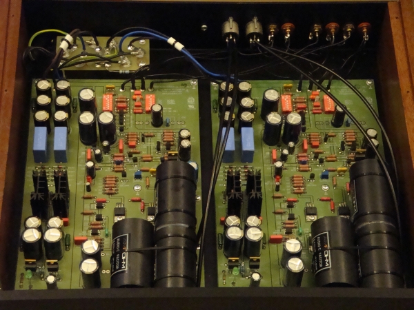

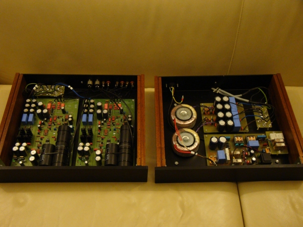

Završio sam i svoj primjerak Xona pa evo da ga ovjekovječim prije nego stavim poklopce. :D
Ništa se nije zdimilo, sve proradilo iz prve, lijepo radi.....
Re: Xono
PostPostao/la audio kutak » 22 tra 2013, 14:59
čemu služi ona mala pločica desno od napajanja, ona okrenuta naopako i polemljene žice na njoj?
Re: Xono
PostPostao/la zbotic » 22 tra 2013, 17:17

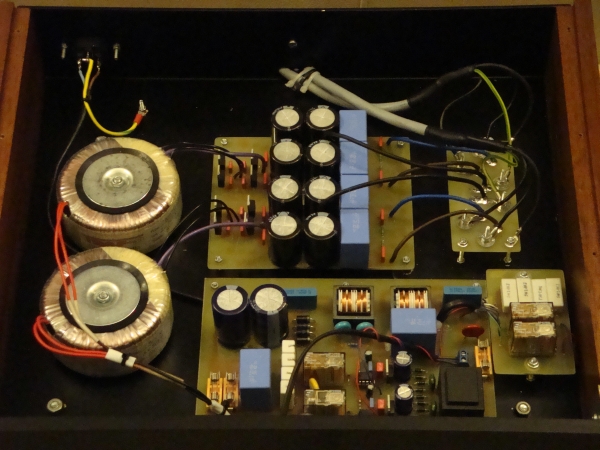

Mala pločica gore desno služi da bih na nju spojio kabele koji iz napajanja idu u pretpojačivački dio. Pošto je sve u dvije kutije nekada je potrebno sve rastaviti radi stavljanja u policu pa mi se spoj sa okruglim stopicama direktno zalemljenim na kabel i vijcima pričvršenim na tu pločicu nekako činio najrobusnijim. Budući su spojni kabeli oklopljeni (shrimovani) nisu baš fleksibilni pa se ovako vjerojatno ništa neće potrgati. Možda je moglo i jednostavnije, ali eto sada je ovako....
Druga mala pločica dolje desno ipak ima značajniju funkciju. S obzirom da napajanje, a i cijeli phono ima poveliki broj elektrolita koji se zbog velikog kapaciteta vrlo sporo prazne, na tim pločicama su releji koji nakon gašenja uređaja spajaju one otpornike na grane napajanja i masu, a sa ciljem da bi se ubrzalo pražnjenje. Mogao sam ih držati i stalno spojene između grana napajanja i mase samo bi se u tom slučaju stalno grijali i nepotrebno povećavali inerciju samog napajanja, a ovo je ipak beskompromisni projekt :D
Tu pločicu dodao sam naknadno nakon što sam uočio da to ipak nije bezazleno jer se kod gašenja pa brzog paljenja jedna grana napajanja ponekad deaktivira zbog zaostalog napona. A i bolje je za elektrolite da se kontrolirano prazne.
