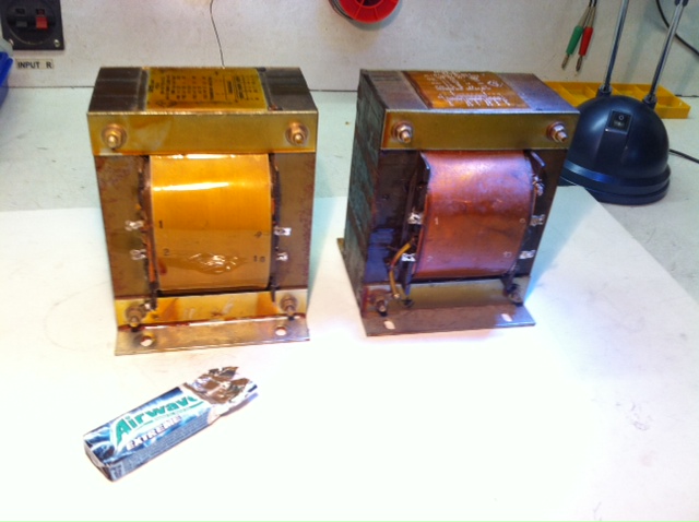

Evo sa MOG VIP SKLADIŠTA (he he he) stigla dva BATO TRAFA. Mrcine respekta vrijedne. Idilu kvari činjenica da nemaju CT, no srećom i za to lijeka ima, dva otpornika će to nadam se riješiti. Nominalno 30,5V, a u zbilji 32,3V tako nešto, kod mene je u mreži 240V. OK, malčice ću hodati po rubu...
evo ih:
fotografija 1 (8).JPG (92.41 KiB) Pogledano 8409 put/a.

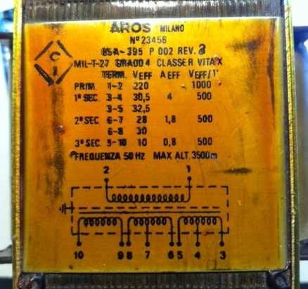

Trafoi su potpisani od Aros Milano, sluti se nekakva vojna namjena, no to je pretpostavka. Dobro je da ima i nekih dodatnih napona jer planiram ugraditi još nekakve gadgete, no otom potom ... :)

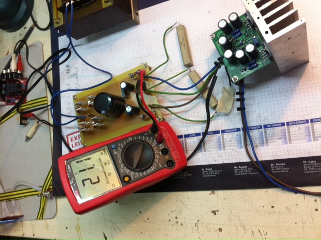

Zakačio na pločicu power supplya, za teret stavio dva otpornika 470 oma 20W, dobio dva puta 21,2V točnije 21,2V i 21,3 V. To je OK velim sebi... idemo dalje.

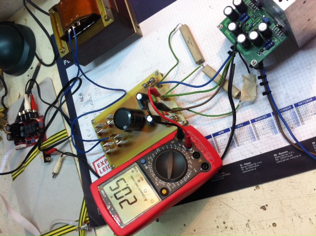

Brzinski izračunam R23 i R24, ispade oko 465 oma, stavih 470 oma 0,6W na pločicu bato MM, palim, DC na izlazu svedem na 0V. Probam amp sve radi. Malo pogledam napone bez audio signala i sada je razlika malo veća... vidi slije:
fotografija 2 (9).JPG (147.54 KiB) Pogledano 8409 put/a.
fotografija 3 (8).JPG (160.69 KiB) Pogledano 8409 put/a.
Znači razlika je oko 0,5V .. trebati će sada to malo doštelati sa premosnim otporima u k-omima, cilj je izjednačiti ta dva napona.
