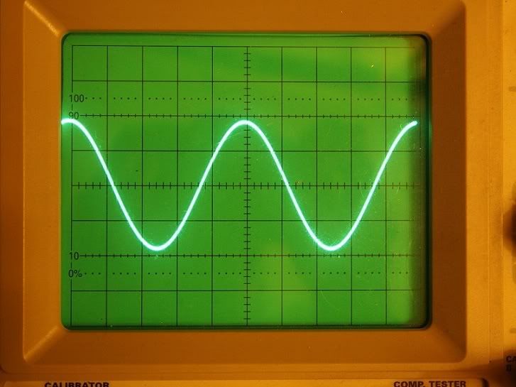

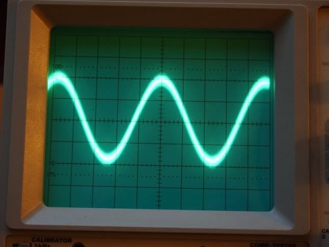

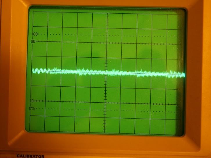

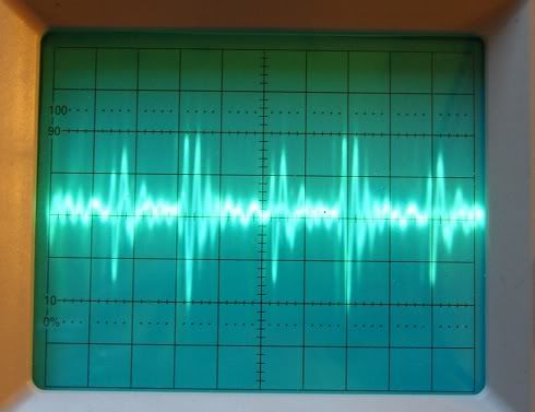

evo šta san ja danas inžinjava
sićate se ovih slika par stranica prije,znači izlaz s PCM1702 bez signala i 1KHz signal na istome,smeća ko u priči :?
slika slika
stanje je sad ovakvo s istim postavkama scopa :hail:

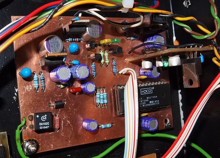

promjenjeni su svi elkoi u digitalnom dijelu, za CS8414 na os-con, 120 i 150uF s 560uF sepc (slično os-con),na adj. nožice LM317 stavljeni su tantali 10uF,blokirajući od 47nF su ostali isti(donja strana pločice) i za PMD100 na LM317(prije jung reg) također os-con 150uF i na adj. nožicu 100uF sepc
sve u svemu smanjene su vrijednosti svih elkoa oko CS8414 i PMD100 i eto boljitaka :D
s ovim sam izbjegao izradu nove pločice i dobiveno vrime triba uložiti u druge stvari do festivala :lol: ,izradu kutije i ostale finese :lol:
