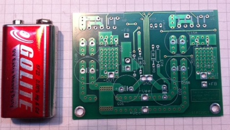

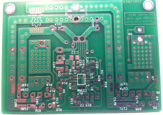

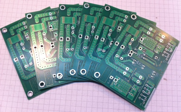

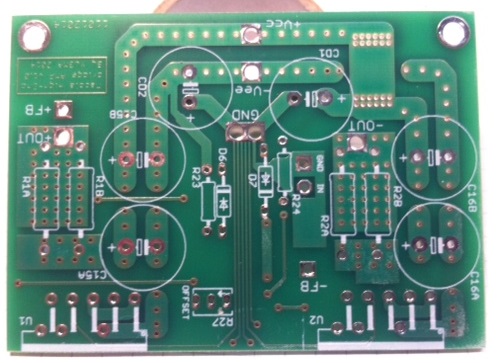

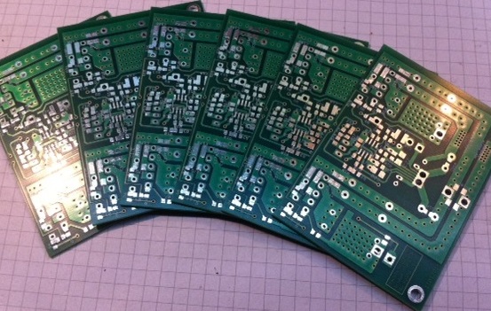

Pločice stigle. Izgledaju izvrsno. Prilično su malene, trebati će mi urarske vještine da sve sastavim :). Evo par slika...
fotografija 1.JPG (98.73 KiB) Pogledano 10607 put/a.
fotografija 2.JPG (104.92 KiB) Pogledano 10607 put/a.
fotografija 3.JPG (72.21 KiB) Pogledano 10607 put/a.
fotografija 4.JPG (87.98 KiB) Pogledano 10607 put/a.
fotografija 5.JPG (56.89 KiB) Pogledano 10607 put/a.

I ja se pridružujem Zikiju sa iskrenim zahvalama na trudu i volji ekipi na susjednom forumu. Sada je na nama da to sve i polemimo, stavimo u funkciju, malo premjerimo i na kraju nadam se uživamo u zvuku. Istina je da me ovi sitni dijelovi malo plaše, moram nabaviti i nekakvu lemilicu za to, no kako bi u poslovnom svijetu rekli "sve je to izazov". Potraga za dijelovima kreće sad !

Nije posebno teško polemiti te delove.
Njapipkaviji je LME a ostalo je poprilično lako. Meni je bilo lakše negi sa TH delovima.
Koristio sam lemilicu sa regulacijom, malo fluksa za lemljenje i špicasti vrh od 1mm.

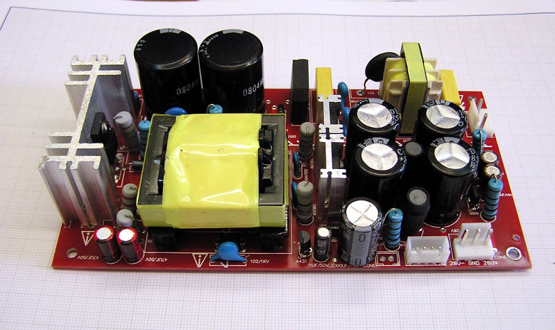

Iako ovo nije nužno u ovoj temi jer sam odustao od Macole za sada, budući mi je prioritet novi set pojačala za aktivu, samo da se pohvalim da sam upravo dobio ogledni primjerak switcher napajanja 200W
+/-28 V kao glavno napajanje i +/-15V kao pomoćno:
Vidjet ću kako to radi u usporedbi sa klasičnim napajanjem. Ovo nije baš audifilski primjerak iako je u naslovu "za pojačala".
Moguće da bude problema kod starta (elektroliti na pločici samog pojačala) pa će trebati dodavati sklop za sporo prvo punjenje prilikom paljenja.
Ono što je za sada sigurno plus jest cijena 27$ total, i mali volumen. Oboje bolje nego trafo ispravljač i filteri.

Link na napajanje: 110V/220V 200W Digital Amplifier Power Supply board with Switching http://r.ebay.com/V4zLgs

A čuj, ovo svakako nije nešto što bi bilo audiofilski. Ti su značajno skuplji a i nema ih baš na ebay nego direktno kod proizvođača negdi u amerikama pa to bude dodatno skuplje radi transporta a vjerojano u tom slučaju i carine.
No kako bilo da bilo, ovaj će ili biti dobar ili neupotrebljiv.
