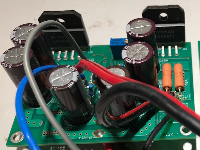

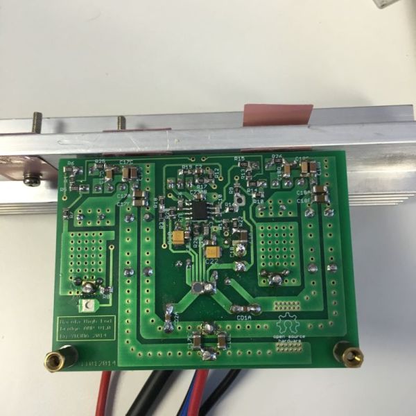

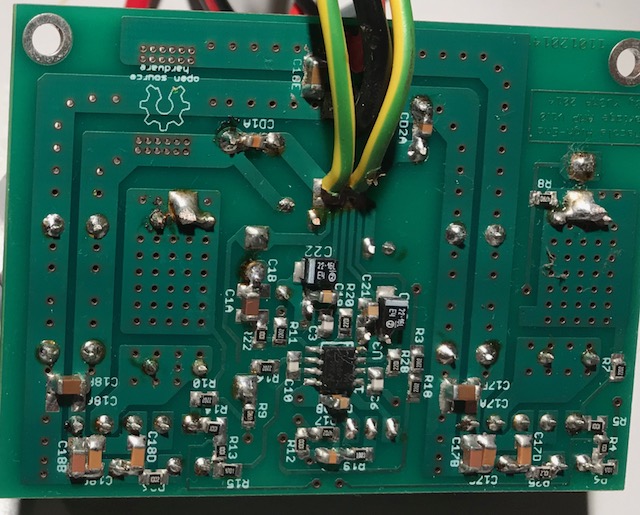

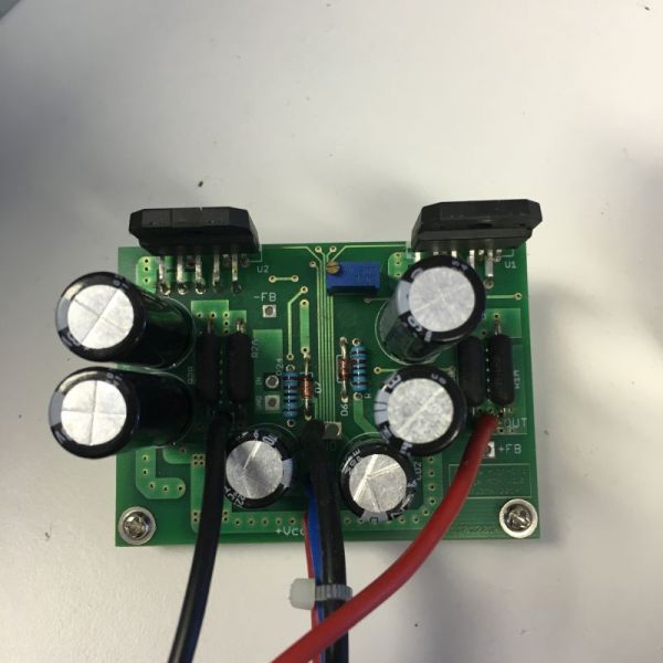

PostPostao/la Seba » 16 lis 2017, 10:49
Pozdrav.. Hvala na pomoci..
Evo slika. Možda netko primjeti što mi je promaklo.. :)

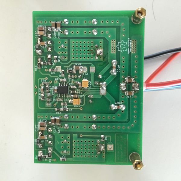

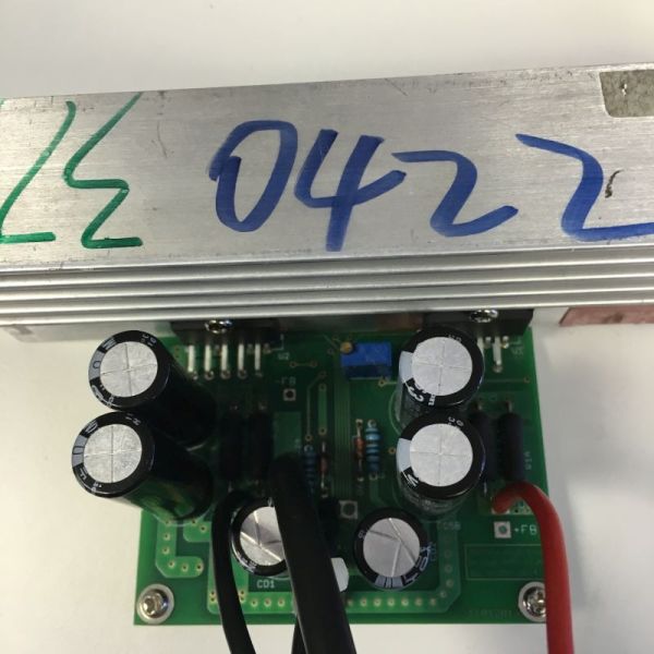

PostPostao/la elvis » 16 lis 2017, 21:56
A nisi baš poslikao na način da se vidi način spajanja napona od power suplya do pločica pojačala.
Evo za prvu ruku slike modula koji radi. Baci oko svakako mada sumnjam da će se tako nešto otkriti.
PostPostao/la Seba » 19 lis 2017, 21:22
Hvala na slici..
Napravio sam vizualnu inspekciju još jednom i sve mi djeluje ok, prolem je bio negdje dalje.. :) Tnx..

PostPostao/la Rade » 14 lip 2020, 13:46
Rade je napisao/la:
TDA je napisao/la:Gerber fajlovi za Bato MM v1.0 pločicu:
BatoMM_101_Gerber.zip
Sa top strane , tačka koja spaja R11 sa R12 ne postoji . Pošto je nožica br 5 od OP zbog toga otkačena sa mase na zvučniku se javlja samo 30 volti DC i LM postaju usijani :mrgreen:
Može biti greška onih koji su radili štampe ili može biti greška na fajlu ......uglavnom kontakt fali na svih 10 mojih :mrgreen: štampi tj na svima pa postoji šansa da se to još nekom desilo od onih 350 koji su skinuli fajl
ne prate fabulu radnje
https://forum.yu3ma.net/thread-338-post ... #pid103718 :mrgreen:
04-01-2020, 10:55 AM (This post was last modified: 04-01-2020, 11:03 AM by Khadgar2007.)
Hej dečki, imamo grešku na verziji PCBa 1.1. Nije greška proizvođača već izgleda crtača pločice. Otpornik R11 i R12 nisu spojeni. Prvo sam mislio da je problem u proizvođaču ali kada sam otvorio EAGLE file vidim da nema voda između pada R11 i viae. Ja sam sebi išao raditi PCBe u jesen 2019 i onda ili možda ranije te godine mi je Mikikg poslao fajlove za izradu pa je možda greška do sada otklonjena ali ne znam.
Druga stvar.Vidim da u layoutu nema "unrouted" voda koji ide od R11 do R12, pa mi je palo na pamet da je Mikikg to crtao bez crtanja šeme,već je u layout direktno stavljao elemente i "napamet" crtao vodove između elemenata ili mi možda nije poslao šemu već samo *.brd file pa onda ja ne vidim unrouted vodove.
Ovo nije neka velika greška jer se sa golim okom ili povećalom može otkriti za razliku od one koju sam imao na prošlom PCBu gdje jedna via nije valjala ali to je bilo do proizvođača.
