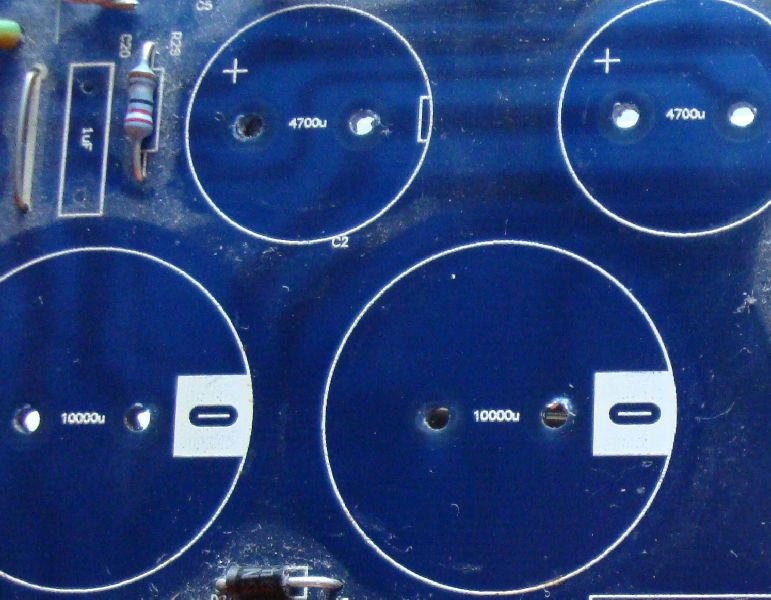

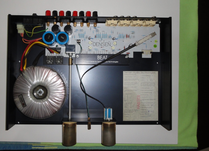

Densen B-100
O ovome sam jednom raspravljao na osječkom audiofil siteu pa mi se sada pružila prilika da poslikam ovo smeće :lol: Site im nešto ne radi pa evo ovdje:
Pozdrav naivcima..... :lol: :twisted:

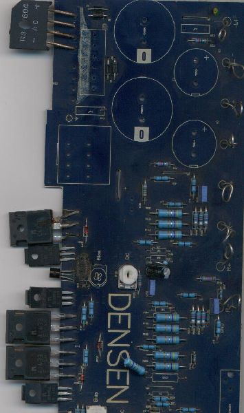

PCB
Piše ispod čuvenih "custom" kondezatora, a ova dva manja su za pretpojačalo

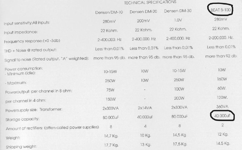

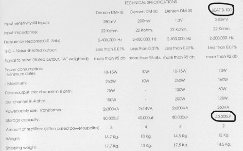

Iz oficielne brošure

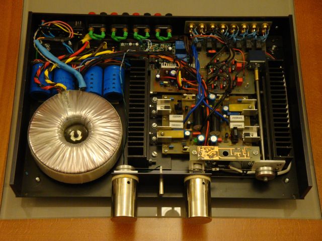

Ali kada se samograditelj dohvati uređaja, umjesto ovoga;
original
Nastane ovo. Šteta bi bilo baciti kutiju i trafo :lol:
novi amp

PostPostao/la Edison » 23 lip 2011, 19:17
Jako lijepa prerada! :clap:
