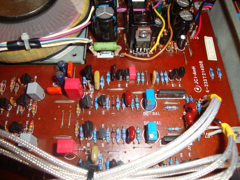

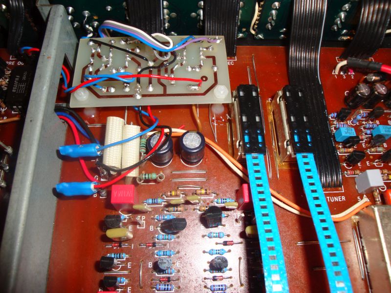

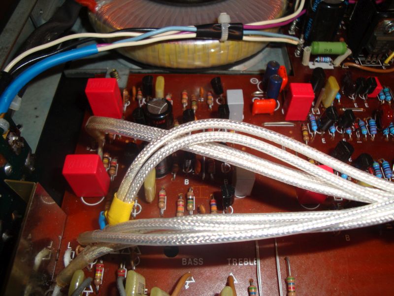

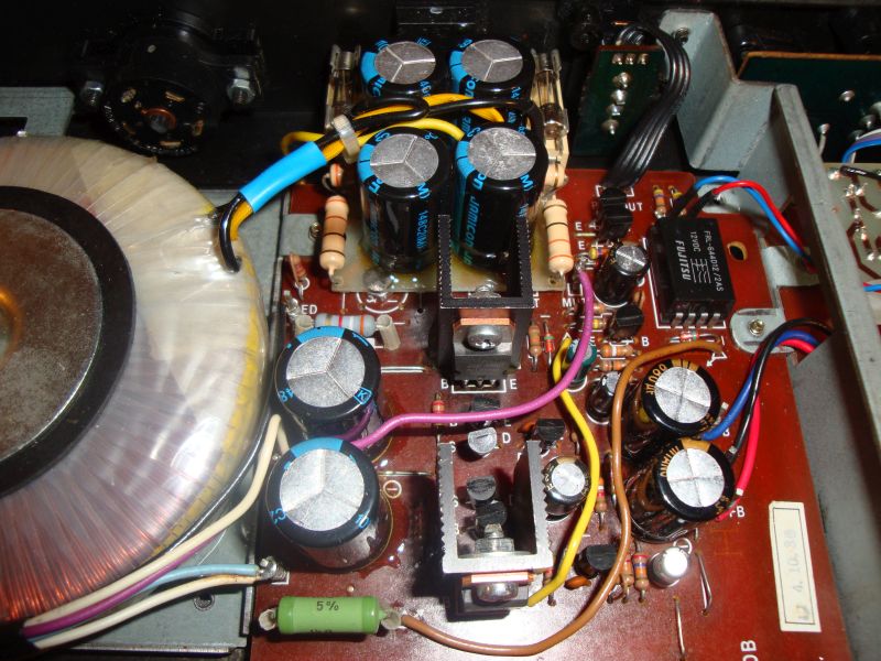

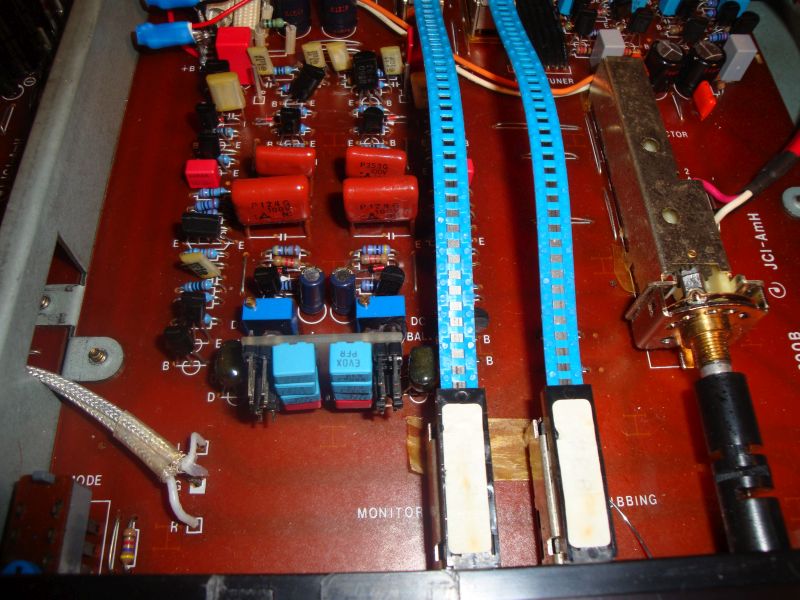

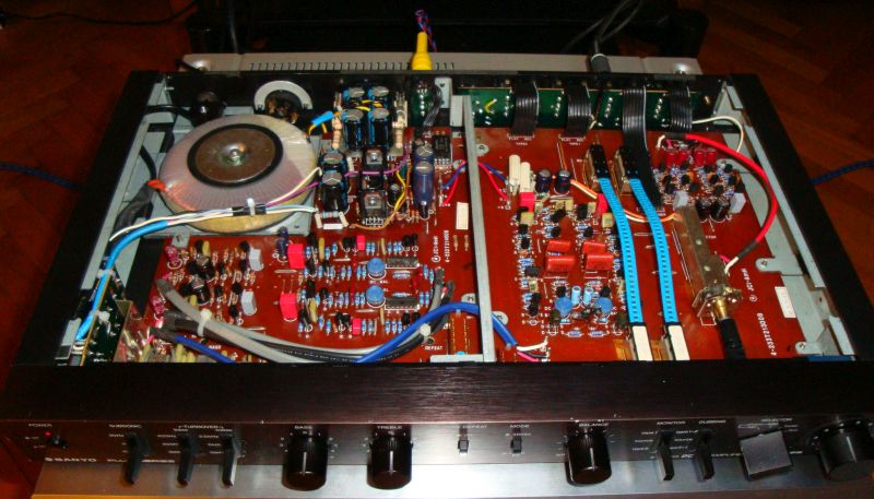

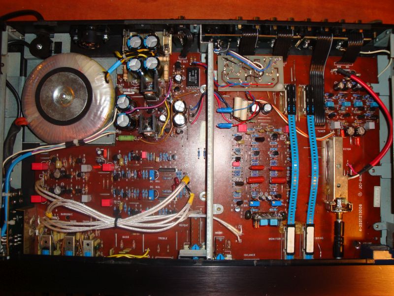

Evo i foto novog stanja:

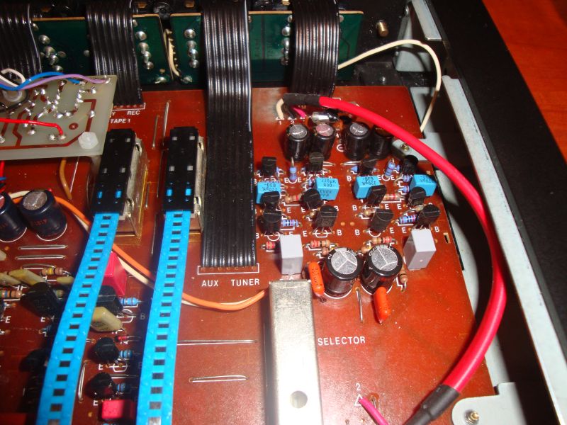

Završen posao na pretpojačaliu. Svi elektroliti zamijenjeni novima, neki dodani, većina bajpasirani folijama, zamijenjeni tranzistori za regulaciju napona sa novim i boljim i dobili veća hladila, Ubačen CRCR filter nakon graetza, svi keramički kondezatori zamijenjeni silver micama ili poliesterima, svi trimeri zamijenjeni višeokretnim i izvršena precizna regulacija struja i offseta. U MM phono ubačen selektor kapacitativnosti. Svi elektroliti na putu signala zamijenjeni poliesterskim kondenzatorima. Ožičenje zamjenjeno koaksijalnim kabelima sa posrebrenom žicom u teflonskoj izolaciji,, stavljen novi Alps RK27 potenciometar, umjesto DIN izlaza za kazetofon sada je ugrađen sklop sa DRV134 što daje balansirani izlaz. Još su napravljene neke male topološke izmjene. Sve u svemu ovo je sada ultimativni preamp takav da ja više ne znam kako bi se mogao unaprijediti. Sam po sebi je bio u ono vrijeme HI-END sada je HI-END u 21. stoljeću :lol:

Evo, za info ,vezano za "nenabavljive konde" napajačke za P55 koji imaju 3 nogice. Radi se o + i - a treća noga je "dummy" koja služi samo za bolju stabilnost na samom smještaju u uređaju tako da refreshanje je moguće a ne da se baca u reciklažu zbog toga. Pojačalo je odlično a zvuk Hitachija. Za preporuku. lp

Nije problem u broju nožica već u tome da nakon porasta mrežnog napona na 230VAC trebaju kondezatori napona 80VDC i promjera 30 mm što ponekad nije lako pronaći.
