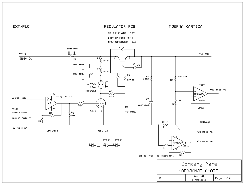

PostPostao/la bepone » 30 sij 2016, 10:38
A reg sema (Custom).png (63.19 KiB) Pogledano 45753 put/a.
prateci opis dolazimo do blok seme... OPA547 sa nebalansiranim napajanjem dati ce swing od +15 za tjerat 6BL7 u A2 i -40V (za max napon anode)
brum sa DC linka se skida R2-C1 i R3-C2 elementima prije CCSa te dolazi na anodu..
gate pass elementa se napaja preko RC R5-C4 elementa koji odradjuje dodatno filtriranje (na IGBT bi trebalo doci cca manje jednako od 1mV bruma). R5C4 se napuni u 5 tau tj 5x2ms = 10ms.. regulacija ce biti sporija od 10 ms pa mozda budem i povecao otpornik, vidjet cemo u radu, koliko bude bruma.
struja se mjeri preko strujnih kartica koje su na posebnim PCB-ovima, a mjeri se preko 1 om u negativnoj grani i sa prec. opampima sa niskim offsetom OPA277-OPA2277..

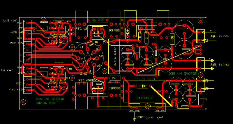

PostPostao/la bepone » 30 sij 2016, 10:48
reg plocica nacrtana za A i G2 zajedbno na jednoj plocici ( 6BL7 je dvostruki triod )
montazna (Custom).png (115.96 KiB) Pogledano 45752 put/a.

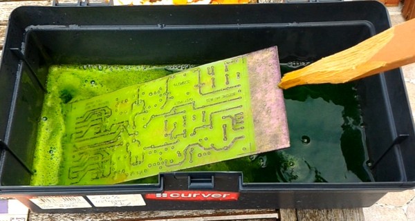

PostPostao/la bepone » 30 sij 2016, 11:10
ideje prebacene na film i bakar..plocic u izradi
ploc2 (Custom).jpg (60.07 KiB) Pogledano 45750 put/a.

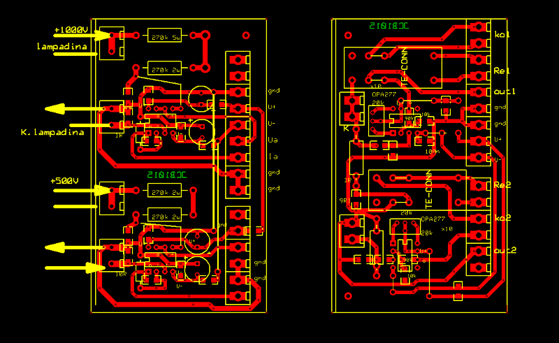

PostPostao/la bepone » 31 sij 2016, 23:04
razvijene i plocice za mjerenje struje i napona, malo normal malo smd komponenti za bolju kompresiju
mjerne kartice pcb (Custom).png (90.36 KiB) Pogledano 45241 put/a.

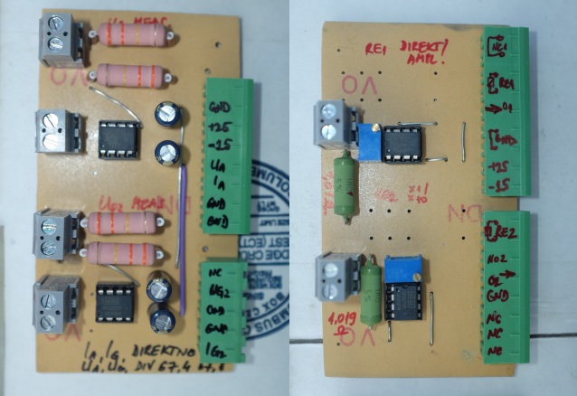

PostPostao/la bepone » 31 sij 2016, 23:15
izjetkane i skoro sastavljene kartice ( fali jos par releja) ali delo gre napred bez njih
mjerne kartice.jpg (83.21 KiB) Pogledano 45236 put/a.

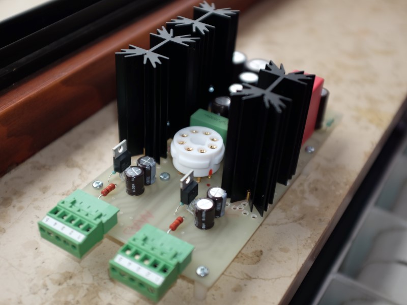

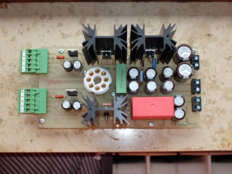

reg. plocica popunjena
DSCF8136_cr (Custom).jpg (130.63 KiB) Pogledano 44676 put/a.
DSCF8137_cr (Custom).jpg (101.29 KiB) Pogledano 44676 put/a.

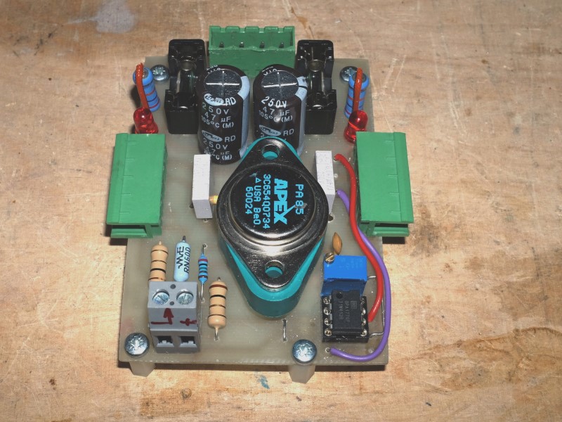

PostPostao/la bepone » 17 vel 2016, 15:26

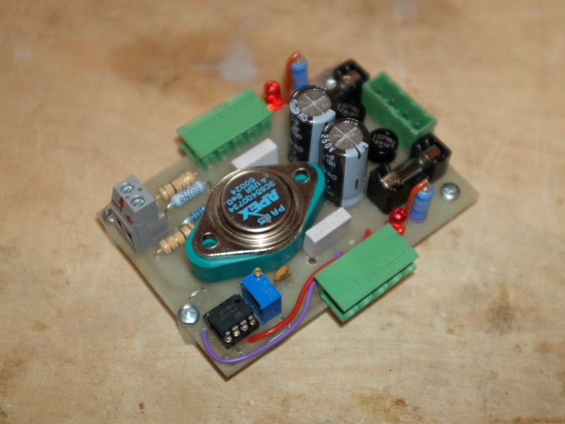

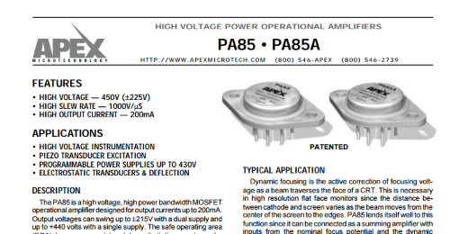

g1 pogon
regulacija za g1 resetku se vrsi kao za druge resetke samo nije potrebno toliko komplicirati sa mosfetima i ccsima... visokim naponom.
recimo da se bias treba moci regulirati od -140, do +140 (ovo nije ni potrebno), za zadano upravljanje sa PLCa od -10..do +10V.
potrebno je jedno pojacanje od 14jstak i struje reda 100,200mA max, koliko bi trebalo pokriti tjeranje u A2 i velike RF lamprine.
potragom za tako jakim OP-AMPom dolazi se do am, firme APEX koja radi specijalne visokonaponske OP-ampove a pregledom npr datasheta modela PA85 datasheeta nalazi se na slijedece :
Untitled (Custom).png (100.01 KiB) Pogledano 44676 put/a.
skoro pa idealno, samo je cijena problem (cca od 200 usd na dalje po komadu), ali naslo se nesto na ebayu po 30tak usd!! :P
ima i lijepo 8 pinsko to 3 podnozje pa i malo podsjeca na lampu! moze se lagano 1 otpornikom limitirati izl struja, koju sam trenutno postavio na 50mA.. nasao sam socket na ebayu u koji se ubada opamp , razvijena je i plocica, a dodan je mali opamp koji mjeri struju kroz g1 i prosljedjuje nazad plcu:
DSCF80992_cr (Custom).jpg (137.11 KiB) Pogledano 44676 put/a.
DSCF8118_cr (Custom).jpg (105.66 KiB) Pogledano 44676 put/a.
Re: PLC kontrolirani tube tester-curve tracer
PostPostao/la bepone » 17 vel 2016, 15:34
ovom karticom zavrsila se serija mjerenja struja i napona za sve resetke... slijedi razrada napajanja za grupe opampova, trafici, testovi i kalibracija kartice po kartice, montaza...
opampove sam radio sa fiksnim prec, pojacanjem , da s ene pogubin u testiranjima, recimo po 10, 100, najlakse mi je bilo SMD, otpornike 0.1% npr 10k, 90k, 1 om, sam nasao u mouseru (cuda danas tamo ima)!

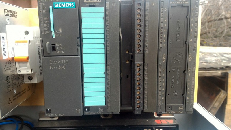

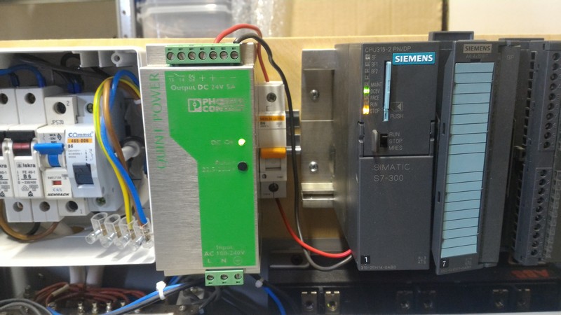

PostPostao/la bepone » 27 stu 2017, 14:55
zadnjih godinu i nesto se jadan skrivao u prasini ali igrom slucaja izvucen je van i nastavljen projekt!
planiram do jedno 6 mjeseci zavrsit, mozda cak i u 2 ali trebat ce puuno testiranja prije pravog mjerenja!
oziceni i zapaljeni plc i kartice
