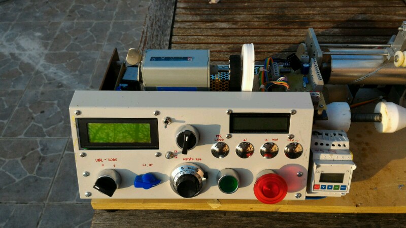

kako si riješio prilagođavanje brzine i jesi probao i malo deblju (recimo 1,2-1,6mm) žicu motat?
i posmak i gl.os. koriste napon potenciometra 0-5 V za dobivanje broja impulsa sto za izlazni cip STK znaci brzinu okretaja. vise impulsa = veca brzina step motora. pretvorbu radi mikrokontroler koji na analognom ulazu uzima signal i na jednom od izlaza generira pravokutni signal. periodu definira pauza, tj.delay od odredjenih potom milisekundi. STK radi u microstepping modu te mu je za jedan okretaj step motora potrebno 16x vise impulsa nego u normalnom pogonu. npr normalni jedan okretaj ososvine =200 impulsa.. microstepping =16*200=3200 impulsa te se time dobila puno veca rezolucija posmaka. posmak za razliku od glavne osi ide i na veliki reduktor koji jos dodatno daje na rezoluciji. za 31mm posmaka ide 10000 impulsa cime mi je rezolucija posmaka 0.0031mm po impulsu. gl.os. radi max brzinom od 2 okreta/sekundi sto se pokazalo ok, mozda cu je ubrzati s vremenom..
deblje zice trenutno stvaraju problem, tako dam sam ih motao rukom,tj iskljucenom motalicom. nije tesko 30tak zavoja namotati ako treba.
problemi su meh.prirode. deblja zica stvara veliki staticki moment, trebao sam pojacati struje step motora da ne "proklizava". nakon toga zica mi je momentom pomicala tijelo koje nije bilo jako stisnuto..ako sam prejakomstisnuo prijetilo je savijanje.. tu su potrebni kvadratni adapteri koji ce prihvacati i okretati tijelo..upravo smisljam par komada bez kojih nece ici..

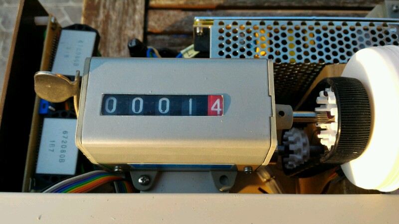

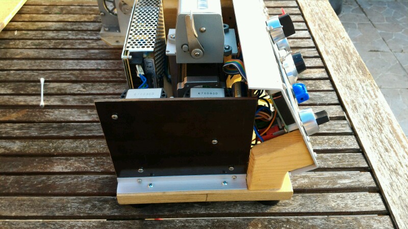

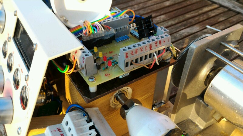

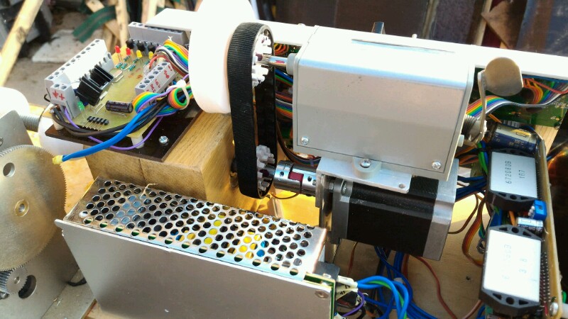

motalica na godisnjem remontu,
—promijenjen meh. brojac na veći i sa dec. tockom ,
—prijenos na brojac koji sada ide preko zupcastog (rc modeli,za tocnost, a remenice u prosloj varijanti nisu bile 1000% iste i motalica je lagala s okretajima i nervirala s takvim ponasanjem)
—algoritam u glavnom picu pojednostavljen(izbačen dig. brojac i svi usporivaci.. mirniji rad
—isprog. soft start I stop (rampa)
—dorađen meni izbora žice posmaka
—bakelitni nosaci plocica
to je sad bliže pravoj motaljic (kako sam je zamislio) , jako točna ali i jednostavna za delo.. 8-)

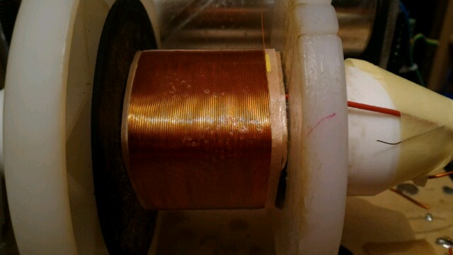

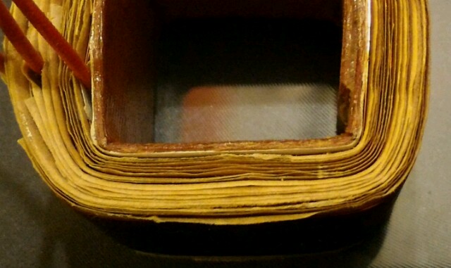

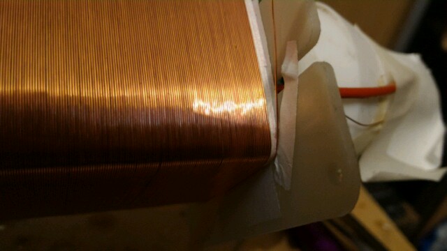

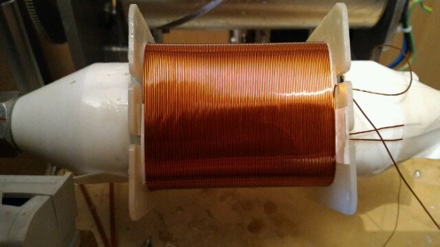

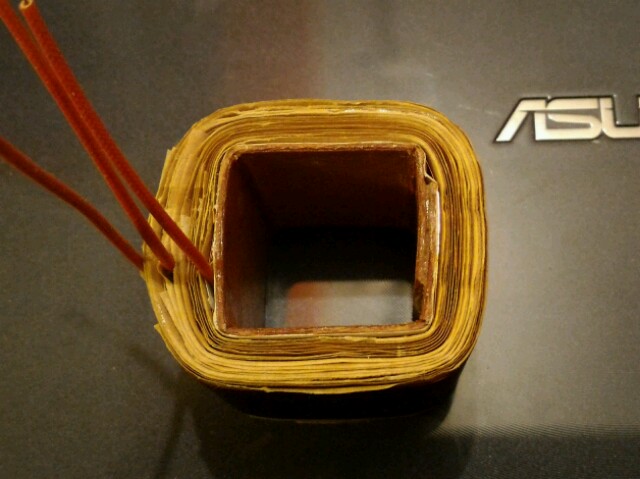

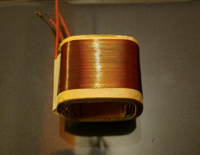

par slikica kako ispadaju namoti:
bobine sa granicnikom
vintidj bobine na prespanu i bez granicnika, papir izolac.
