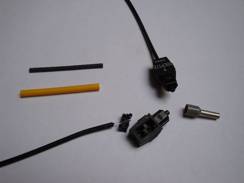

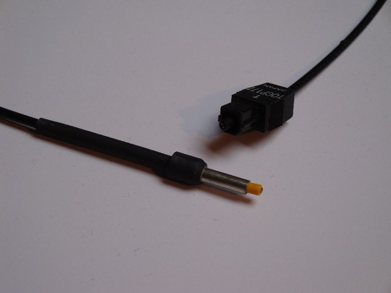

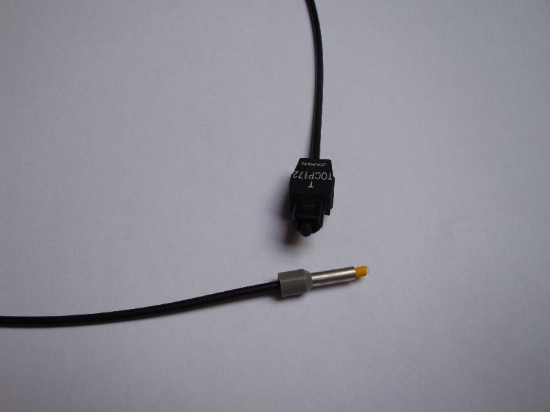

Danas obišao trgovine poput Tehnomarketa, Tehnomaksa, Emezette i kako oni ne prate tehniku već prodaju kuruzu, nisam našao toslink 3.5mm (mini) za laptop. To mi treba da se poigram malo sa 24/192 fileovima i novopridošlim DAC-om (PS Audio)
I naravno kakav bih ja bio samograditelj da ne mogu riješiti ovaj trivijalan problem. Potreban pribor; standardni toslink kabel, skalper, termobužir, tuljak za kabel i pet minuta dobre volje.
Slike sve govore :lol:

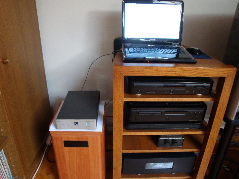

Kako se čuje?
HI-END. Slika je trodimenzionalna. Vidim i iza bine, a čujem i čistačicu u susjednoj prostoriji tonskog studija.

Sto je s pozornicom nakon ovog zahvata?

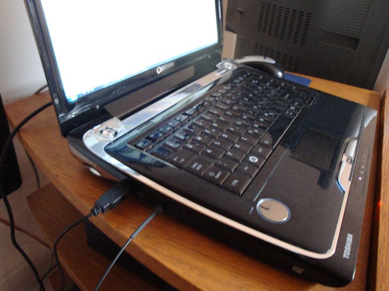

trebao sam i ja tako...
ja sam, na žalost, našao mini toslink kabel u electronic centru - mini konektor je plastičan sa metalnim završetkom. spomenuti metalni vrh je napravljen sa "malo" većom tolerancijom i pri uključivanju je zapeo i ostao u laptopu. dosadašnji pokušaji vađenja nisu uspjeli, gad se pošteno zaglavio...ne da mi se rastavljati laptop ali izgleda da ću morati...
toslink i dalje radi samo je smiješno - kabel više ne može "sjesti" nego samo "stoji" u laptopu - lako ga se može izvuči usred svirke...
