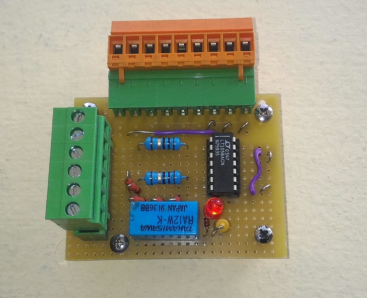

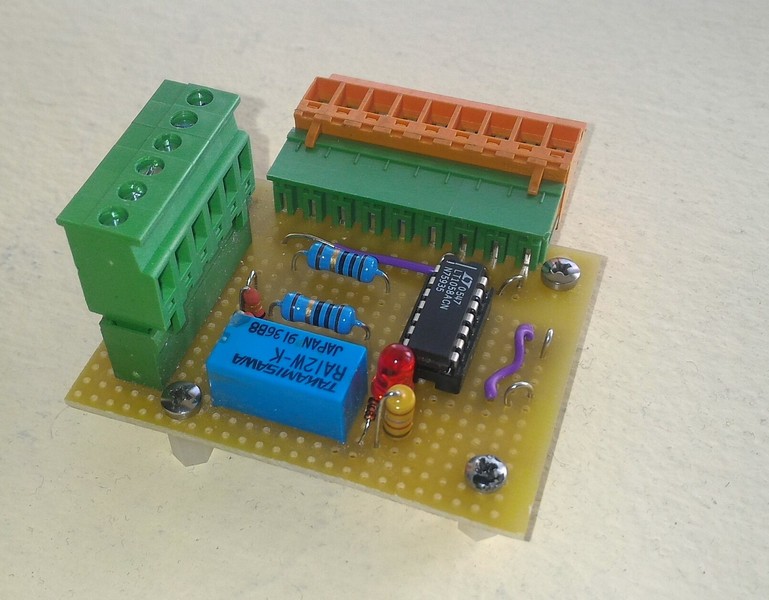

napravljena strujna kartica za mjerenje 4 struje: Ik1, Ik2, ukupna Ia, Ig2.., sa relejem za prebacivanje mjernog opsega anodne struje u slucaju premale rezolucije.. zapocetak ce se birati manualno, ovisno o ocekivanoj a kasnije ce se integrirati u mjerni proces...s donje strane pcba su montirani smd otpornici 0.1%, malosumni.
npr prvi slucaj malih struja, npr od 0-30mA rezolucija je cca 30uA..sto je pogodno za mjernje manjih lampica....
za slucaj struje 0-130mA, rezolucija je oko oko 0.13mA , gdje se ova druga skala moze koristiti za mjerenje jacih lampi...
odspajanje i servis omogucen preko ind. konektora u dva poteza!
