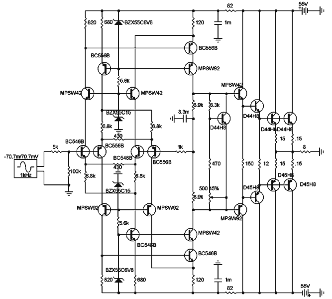

Evo jedne evoluirane verzije S300:
Osim hrpe kaskodiranja, pojacanja su 'podesena' tako da je moguce smanjiti struju ulaznih diferencijala i istovremeno povecati degeneraciju. kao rezultat toga svega, sve komponente u ulaznom krugu disipiraju maksimalno 150mW osim izlaznih kaskodnih tranzistora, koji disipiraju isto kao u originalu. Najbolje mjesto za njih bi bilo na glavnom hladilu, ili na postenim manjim hladilima.
Tipovi tranzistora su odabrani prema onome sto je bilo za odabrati usimulatoru. U kaskodama ulaznog stupnja bi sasvim fino radili i obicni BC546/556, a drugdje gdje su stavljeni MPSW42/92, citaj MJE240/350. Bitno je reci da kaskoda na izlazu naponskog pojacala kao i cijeli izlaz zahtijevaju vrhunske tranzistore za maksimum perormansi, s njima bi se podosta jos dalo izvuci.
Ovako kako je nacrtano, na maksimalnoj snazi performanse su slicne originalu, do 0.1% izoblicenja tipicnog za PP izlaz. No tu prestaju slicnosti.

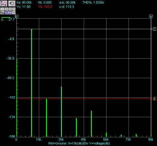

Ulazno izoblicenje je smanjeno cca 15 puta, gornja granicna frekvencija je prosirena gotovo 6 puta - u simulatoru je to 7Hz do 700kHz +-0.1dB, na punoj snazi. Ali, najbitnije poboljsanje je ovo:
Na slici iznad je fourier diagram iaoblicenja na 1W izlazne snage, 1kHz, u 8 ohma. Lako se usporedi s prethodno datim simulacijama. koliko god su simulacije 'teoretske', ovakva razlika zasluzuje paznju, tim vise sto j eostvarena s manjom strujom mirovanja nego za original.

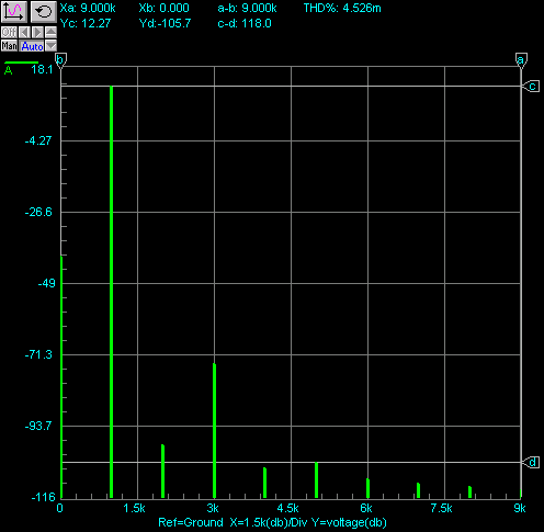

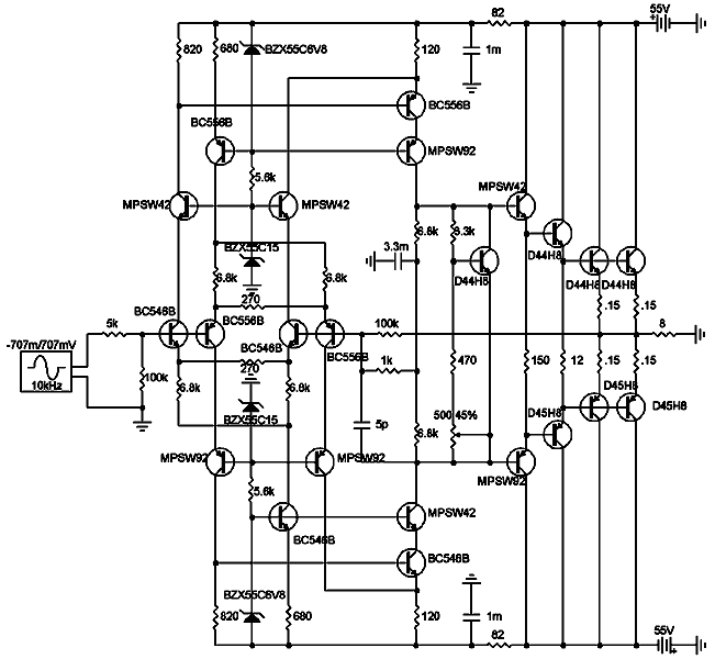

Evo i verzije s cca 6dB GNFB... razlike su suptilne, osim otpora za povratnu vezu s izlaza, promijenjene su samo dvije vrijednosti otpora, i dodan kondenzator za kompenzaciju (u stvarnosti vjerojatno nije potreban jer je tu vrijednost lako nakupiti samo od parazitnih kapaciteta).
Zanimljivo je da se izoblicenja smanjuju vise od 6dB, dakle nesto vise od kolicine aplicirane GNFB, konkretno oko 3 puta, na svim snagama, pri cemu harmonicki profil ostaje prakticki jednak ako ne i malo bolji, i k tome je porast izoblicenja tek za nekih 20% na 10kHz u odnosu na 1kHz, sto je poslijedica aplikacije GNFB na vec poprilicno linearno i sirokopojasno pojacalo - kako bi se to i trebalo raditi.
No, ta linearnost ima i svoj danak, potiskivanje parnih harmonika koje je inherentno za ovakvu simetricnu topologiju, je gotovo savrseno... koliko se kome dopada zvuk bez parnih harmonika, je pitanje ukusa, premda u konacnici zvucnik po svojoj prirodi daje poprilicnu dozu drugog harmonika, pa rezultat moze biti odlican.
NAPOMENA: donji dijagram je za razliku od verzije bez GNFB, napravljen za frekvenciju 10kHz, a ne 1kHz, no razlika u iznosu izoblicenja je svega 20% manja na 1kHz s istim rasporedom harmonika.
Ultimativni tweak za ovo pojacalo bi bilo maknuti sve komponente ulaznog dijela s osnovne ploce i umjesto njih na pinove zalemljene na relevantne tocke, zalemiti novu plocicu ulaznog dijela napravljenu prema nekoj od gore nacrtanih shema. U takvoj verziji bi se umjesto 3300uF kondenzatora stavio kratkospojnik na masu i zadrzala DC servo funkcija koja je ionako na ploci.
Kad smo vec kod 3300uF, na tom kondenzatoru su tek neki deseci mV, vrijedi ga premostiti s dvije antiparalelne diode, i naravno, orijentirati prema stvarnom naponu offseta koji ispadne.

Kako sam zainteresovan da ovo sprovedem u delo, već sam kontaktirao ilimzna preko PP i dobio zeleno svetlo za korišćenje njegove verzije sheme. Kako je napomenuo da je ovde vrlo bitno koje tranzistore koristiti, a verovatno i druge to interesuje, postavljam shemu sa kojom je probana simulacija. Moguće da je oko nekih otpornika napravljen previd jer se sa gornjih shema malo teže čitaju njihove vrednosti. Kako god, ovo u LTSpice radi :) :
veća rezolucija: http://s13.postimage.org/vrqzsup53/Screen_Shot026.jpg
Planiram da krenem sa crtanjem i pločice za ovo, pa pretpostavljam da na hladnjak idu driver, predriver, izlazi i bias tranzistor. Kako je ovo brz amp, ne bi smelo biti grešeke u projektovanju, pa ako se slažete da postujem ovde napredak u projektovanju iste pa da zajedno otklanjamo moguće probleme i primenimo savete u vezi toga.
Boban
Postovi: 51
Re: NAD S300
PostPostao/la ilimzn » 29 vel 2012, 14:40
Provjeri disipaciju na Q1,2,3,8,9,10. Ne sjecam se ovako s nogu ali mislim da tu treba staviti nesto malo vece, tipa BD193/140.
2SC4793 je u kompletno izoliranom kucistu i NIJE dobar izbor za bias tranzistor. Inace, izbor i polozaj bias generatora nije uopce trivijalna stvar. Primjerice, malo ljudi je svjesno da za odredjene situacije i kombinacije tranzistora hladilo moze biti preveliko i da radi toga (paradoksalno) moze doci do termickog bijega. Ovdje se mora barem donekle razmisljati o tome jer se postize konzistentniji rad na varijabilnoj impedanciji opterecenja za vece struje mirovanja.
Izbor ostalih tranzistora je u principu sasvim OK, bilo bi dobro za izlaze razmisliti o 2SA1295/2SC3264 ako su nabavljivi.
R25 ti je nepotreban na shemi. R24 je zapravo potenciometar 500 ohma spojen kao reostat, dakle nema smisla da na shemi crtas kratko spojen otpor za gio potenciometra koji je tako spojen.
U stvarnoj izvedbi obavezno predvidjeti bypass folije za sve elektrolite i zener diode.
Isto tako, na izlaz obavezno ide Zobel (RC) prema masi (standardnih 10 ohma + 0.1uF).
