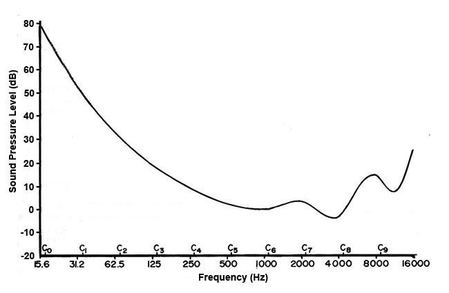

Osvrt na Fletcher-Munsonove krivulje na prethodnoj strani odnosno pojednostavljeno :
je nešto za zamisliti i jedna od zanimljivih stvari za raspravu te zoran pokazatelj da je i svijet zvukova samo
"iluzija" koje su naše uši prenijeli mozgu. Upravo ovo i jest razlog da uho ne može biti mjerni instrument
za ocjenu linearnosti uređaja kroz frekventni raspon. A sa druge strane se možemo zapitati, ako je to tako,
kako zapravo "zvuči" instrument koji pokriva širi spektar poput klavira. Nažalost, dinamički gledano - mi to
zapravo ne znamo.
Također, ako se osvrnemo na ovu krivulju dolazimo i do razloga zbog kojeg je 90% ekperimentalnih ispitanika reklo
da im je opseg 60hz - 9kHz sasvim dovoljan za slušanje glazbe, 5% je tražilo da se proširi prema gore na 10kHz, a
ostalih 5% je tražilo opseg 40Hz - 12kHz .
No, da ne bi bilo zabune, uređaj koji ima gornju graničnu frekvenciju do 12kHz, ne znači da je on na toj granici prenosi u
punom intezitetu i (a i korektnom valnom obliku), a tu već dolazimo do toga što je ustvari donja i gornja granična frekvencija
i zašto je potrebno da ona bude dosta šira od ljudskih (i budimo načistu sporazumno "dogovorenih" 20Hz -20kHz) potreba.

„Sustavom“ koji ima krvulju kao što je navedeno gore slušamo i „životne“ zvuke (live izvođenje) i naše uređaje. Da li je ta kriva (na osnovu toga) značajna za merenje uređaja?

Sigurno da je važna.
Bit igre je da uređaj (izvor + pojačalo + zvučnici) što točnije prenesu informaciju.
Tu bismo trebali dobiti najpribližniju slike "originala", kakav god on bio.
Kada bi, npr, granična frekvencija našeg sustava bila 12 kHz, onda bi naše "iskrivljeno" uho uhvatilo već degradirani zvuki još ga dodatno degradiralo i to eksponencijalno, pogotovo na gornjem rubu.
Psihoakustika čini svoje, ali na kraju mozak "skuži" da nešto ne štima (tupo je, nema visokih ili niskih tonova. i sl.).
Ne želim sada poticati temu o kokoši i jajetu, trenutnom stanju duha tehničara ili producenata u trenutku snimanja i sl. i želja da sustav reproducira i ono čega nema.
Ukratko, pred našim ušima mora biti maksimalno vjerodostojna zvučna slika onoga što je snimano.
Zato moramo imati nepristranog arbitra (mjerne uređaje) koji će ukazati na ono gdje nismo svojim osjetilima suvereni.
