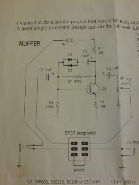

Skinuo sam pred jedno dvije godine ovi šemicu sa neke internet stranice sa hrpom šemi za izradu gitarskih efekata, jučer sam bio u Holexu po materijal i krenuo ju posložiti na tesnu pločicu. Problemi su počeli kad sam došao do spajanja prekidača i ženskih jackova (in i out), jednostavno mi to ne izgleda dobro, što vi mislite? Hvala unaprijed.

Ispravno je nacrtano!

Hvala na brzom odgovoru Davorin. Bune me oznake uzemljenja,pogotovo na jackovima, kako sve slažem na tesnoj pločici to jest bez kučišta mislio sam sve uzemljiti u jednoj točki, i ta uzemljenja na jackovima su me zbunila.

Izgleda dobro. Imas dvostruki preklopnik s dva polozaja. U jednom polozaju ti signal ide direktno preko onog kratkospojnika, a u drugom preko nacrtanog distorziralo sklopa.

Da, ma stvar je u tome što sam manjkavog znanja i isustva u elektronici pa se sheme držim kao pijan plota. Naime jackovi koje imam su plastičnog kučišta pa preko njega nemogu izvesti uzemljivanje kako je sugerirano u shemi, što znači da onda uzemljenje moram spojiti na jedan od kontakata jacka. Znam da zvučim glupo ali eto, ko pita ne skita :D

Na tako maloj metalnoj kutiji sa uređajem koji ima baterijsko napajanje je potpuno svejedno na koliko točaka i gdje će se spojiti masa na kućište. Kako god da se spoji, neće do do popratnog brujanja, važno je samo da su mase dolaznog(iz gitare) i odlaznog(prema pojačalu) kabela/utičnice/"JACK"-a spojene sa kućištem.

Jasno. Zato sam i bio u nedoumici, jer trenutno nema kućišta. Sad znam što ću pa idem to dovršiti. Ako preživim prvo uključenje svog uratka, pohvaliću se rezultatima. :lol:

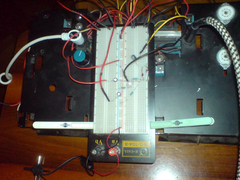

Evo meeeeee! Živ. Proradilo od prve. I to ne kao vatromet već kao booster/distorzija kao što je bilo i planirano. Hvala svima na savjetima. Sad to malkice minimalizirati i biti će sasvim u redu :D

Zašto minimizirati? Budi prvi koji ima kvačice na distorziji !! :lol:

Ma baš mu priliči nik i gotovo.Mila majko ružnije samogradnje nevidjeh u toj fazi projekta :lol:
