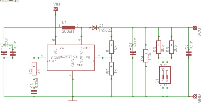

Naručio sam dotični množitelj napona od Texas instrumentsa prije nekog vremena jer mi treba neki udvostručivač DC napona sa 12 na 24V. Ideje sa drugim trafom,klasično množenje napona sa diodama i kondom ne prolaze jer se radi o antenskom releju koji radi na 24V i prekida se sa naponom iz radiostanice koji je 12V.
Da se sada bacim na projektiranje sklopa jer nisam našao na nikakvu gotovu šemu već sam lagano računao uz pomoć podataka iz datasheeta i priložene šeme i dobio sam sljedeće vrijednosti elemenata:
Pitanje je sada da li sam to dobro proračunao ili sam negdje fulao jer mi je ovo prvi puta da računam neku šemu uz pomoć datasheeta.

PostPostao/la diy_ch33ta » 08 srp 2012, 13:45
Ako se ne varam, mislim da nema potrebe stavljat R4, R5 i R6 na izlaz... U datasheetu je navedeno
da je to koristeno kao setup za testiranje parametara...

PostPostao/la Khadgar2007 » 08 srp 2012, 13:50
moguće i sam sam to mislio jer nije ništa rečeno o njihovom proračunu, ali kada su već u šemi lako ih je staviti i napraviti pcb sa njima pa onda odlučiti da li ih zelemiti ili ne. ;)
Jel si već radio tako nešto sa ovim ili nekim drugim integrircem, ili si upravo sada samo pogledao datasheet?
Re: množitelj DC napona sa UC2577-T
PostPostao/la diy_ch33ta » 08 srp 2012, 14:02
Ma samo ti makni te otpornike ;)
Radil sam par step-down DC-DC konvertera za USB punjac u autu, ali da me ubijes ne sjecam se koji chipac sam stavil...
Vise manje svi su ti chipovi isti, bar kaj se tice komponenti oko njih, a ne sjecam se da sam stavljal ikakve
otpornike u paralelu sa izlazom...
Datasheet od ovog tvojeg sam sad pogledal, budem malo proucil, ali mozak mi radi na rezervi trenutno - prevruce je :D
Kalkulacije za zavojnicu i Rc/Cc pretpodstavljam da si napravil - nisu random vrijednosti??

PostPostao/la Khadgar2007 » 08 srp 2012, 14:24
Upravo tako, napravio kalkulaciju prema formulama iz datasheta. Recimo za onaj serijski spoj R-C na nožici 1 integrirca sam ostavio vrijednosti koje su u datasheetu jer za to nema kalkulacije, decoupling kondove sa Vin na masu su također gotovi podaci prema datasheetu.

PostPostao/la diy_ch33ta » 08 srp 2012, 14:34
Za Rc i Cc imas formule, stranica 6 u datasheetu, ali vjerojatno ce
radit i sa ovim vrijednostima koje su oni preporucili u datasheetu, tj. ove koje si stavil na shemi...

PostPostao/la Khadgar2007 » 08 srp 2012, 15:38
Auuuu, oznake Rc i Cc su mi kompletno promakle, tj. profulao sam njihovo značenje na onoj blok šemi na prvoj stranici,ali sam ih svejedno izračunao iako nisam znao o čemu se radi. Rc=3,1k a Cc=168nF...,ali one vrijednosti koju su u šemi svejedno pašu.
