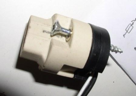

Slagao sam probnu verziju ampa i zašarafio podnožja za halogenke šarafima za ivericu.
Odšarafio sam ih iz iverice bez problema, ali neće iz podnožja.
Kroz podnožje prolazi šuplja nitna koja spaja dva dijela i kroz nju prolazi šaraf.
Kada ga pokušam odšarafiti ona se vrti zajedno sa šarafom.
Evo fotke za ilustraciju:
Probao sam i ordrezati šaraf koliko sam mogao pilom ali nije pomoglo. Ostatak neće van.
Lupao, udarao, pokušao izbiti i probušiti borerom, ali ništa.
Htio bi spasiti podnožje, ako je moguće, jer novo nije baš jeftino.

Nakapaj kap ulja između šarafa i zakovice, probaj nekako stisnuti zakovicu (odvijačem, dljetom, oštrim nožem) i onda POLAKO odvinuti. Nije loše čak i prvo malo zavinuti. :geek:

Probaj nekom uskom malom turpijicom lagano izbrusiti zakovicu sa dvije strane dovoljno da je možeš obuhvatiti pincetnim (špic) kliještima, zatim, dok zakovicu držiš kliještima, pokušaj lagano odvrtati vijak (naprijed-natrag dok ne krene).

Dok se nitna vrti kapnuti na gornju plohu malo cijanofiksa tako da uđe između nitne i podnožja. Naravno ne smije ući u nitnu . Adhezijom će cijanofiks ući u procjep i stvrdnuti se što bi moglo biti dovoljno uz dodatnu pomoć kliješta. Ako je podnožje plastično da ga cijanofiks jako nagriza onda ništa od prijedloga.

Evo operacija uspjela. Pacijenti se lagano bude iz kome.
Dovoljno je bilo malo lubrikata (WD40) i oštar šrafciger između nitne i podnožja.
