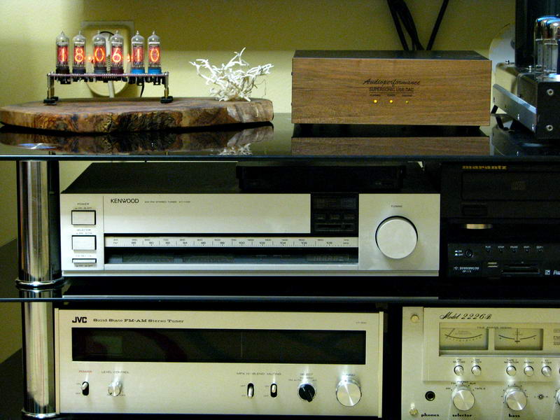

Ja sam narucio i sastavio kit sa IN-14 sa ovog site-a
http://www.pvelectronics.co.uk/index.php
sve stiglo u roku, dogovor sa vlasnikom oko racuna, kvalitetna plocica i svi dijelovi... kako nemam bas svojih dijelova, jednostavnije mi je bilo sve uzet udjuture :idea:
evo ga u radu
/edit - sad gledam, IN-14 rasprodan, a i cijena mu je podignuta za 25 funti... bio je manje, skupa sa cijevima :shock:

VT500, mislim da je entry model od 3 moguca... moj prvi i (trenutno) jedini potpuni samostalni recap (40ak elkosa) :lol: :lol: :lol: ...-evo ga http://www.vintage-audio.com.ua/en/cat/216/623.html
nakon promjene elektrolita fino svira, ali ga kenny naravno sije pa je ovaj onako.... za kad mi dodje :D
svira malo zatvorenije pa ga ne koristim cesto, ali racunajuci da se uglavnom slusa otvoreni r - svaki je dobar za njihove mp3 :roll:
i meni je drag JVC, ali me odbija sto vise-manje sve vintage komponente koje sam upratio, imaju klizne potenciometre... btw, tuner je bio 14e, a transport 17e :roll: :lol: :lol: :lol: al sta ces, mlado-ludo, starije jos ludje :mrgreen:
inace nista nije vuklo paznju gostiju po rodjendanima i okupljanjima kao nixie :lol: :lol: , nevjerojatno koliko se i ovakav asketski izgled svidio boljim polovicama muzeva tehnofila kojima obicno prave problem oko WAF-a i slicnoga :thumbup:
