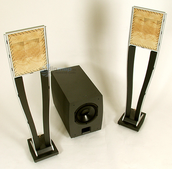

Evo ih i "naked"
Otvorena pitanja... koje drvo (vidim da i lameriraju), koja debljina, kakav piezo elemet... (i da li je piezo), ovjes je očito nekakav tanji konop....

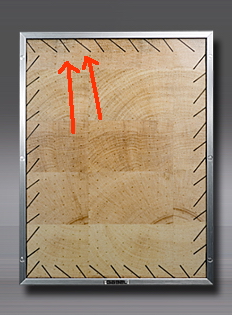

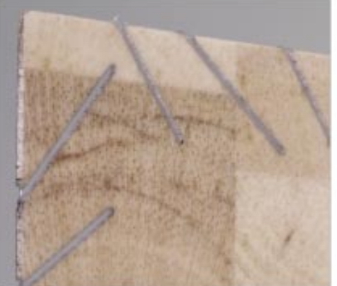

Malo sam našao vremena i pročitao par reviewa, pa su nekakvi detalji malo jasniji, no otvorila su se nova pitanja. Prije svega crne linije na obodima nisu nikakvi konopci koji služe u svrhu ovjesa kako sam na prvu pomislio, to su laserom urezani prorezi naknadno ispunjeni silikonom, nekakva anti-rezonantna spika.
Materijal nije samo drvo, ali je drvo nekakvo „egzotično“, vrlo lagano i vrlo čvrsto, mada te dvije karakteristike ne idu zajedno, no očito je da nešto postoji (mada to može biti samo komercijalna spika). Bajdvej to je sendvić tog egzotičnog drveta i nekakvih drugih materijala (umjetnih… fibre glass, epoxy… bla bla), ukupne debljine oko 1,5mm sve zajedno u 9 slojeva, sve to dobro stisnuto u nekakvoj presi. Čitava priča naslanja se na NXT.... sve u svemu čini mi se kao mission impossible za nekakvo DIY-anje, ali izazov je šta ne ? Šteta je što mr. Gobel taji hrpu drugih detalja, no to je tako, shvaćam ga… :). Onaj kompet na slici iznad dođe od 5000 do 12000 eura (različiti podaci na različitim mjestima, pa sada nemam pojma koliko zapravo zaista dođe komplet), a ono na video zapisu koliko sam shvatio prelazi 100k€
Na slici ispod vide se ti antirezonantni usjeci napunjeni silikonom. Na prvi pogled izgledaju anarhično, no jučer mi je Nino skrenuo pozornost na to kako su zapravo vrlo precizno i po pravilu napravljeni. Na donjoj slici isto ali uvećano...

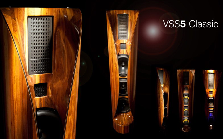

Da da dobra tema za ubiti koji sat uz kaficu i glazbu... očito magnetostati nezaustavljivo ulaze u svijet visokog hifija, no nije to za čuditi se, teško je klasičnim driverima približiti se zvuku koji daje reproducira planar... ne kažem da je to nemoguće, no tada je takav driver tj. zvučnik vjerojatno skup za popizditi....
Evo još malo na tu temu, ljepotani zvani VSS5...., dipoli, line array na bass sekciji (Mati će se ovo svidjeti :) )
http://www.forsman.no/cms/products/vss5.html
Re: Zanimljivo sa Neta
PostPostao/la elvis » 26 lip 2014, 13:21
Evo gledam sliku i ono što mi je prilično zapelo za oko je relativno mali postotak perforacije na zaštitnim pločicama magnetosatskih drivera na VSS5. U ESL priči to bi bili statori, a ESL pravilo traži 60% perforacije. Na ovim magnetostatima rekao bi da je to jedva 40%, a podsjećam da smo u testu na ESL-u došli do spoznaje da je i 34% sasvim dovoljno... Razbili smo jedan mit, idemo dalje :)
