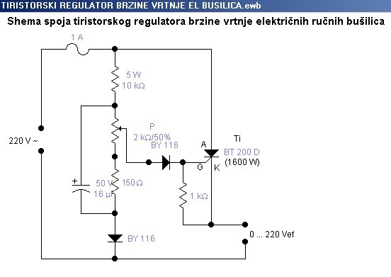

Evo jedno ljetno lagano pitanjce. Imam dvije stare B&D bušilice naravno bez regulacije brzine,pa me zanima ča bi mogao staviti da lijepo imam regulaciju kao na novijim bušilicama. Prijedloge tipa "kupi novu bušilicu" vraćam vam poštom. :mrgreen:
Koliko vidim po nekim forumima svi govore o jednostavnom sklopu sa triakom,diakom i par otpornika i kondom ali naravno šeme ni za lijeka, ili na kapaljku. Evo jedne koju sam uspio naći.
E sada jel ima neki bolji način regulacije brzine,nije bitno ako zahtijeva više dijelova jer mi je plan da to stavim ionako u zasebnu kutiju pa da štekam u nju ča mi "padne na pamet" a ne samo bušilice.

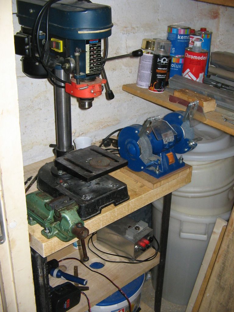

Evo ča se radilo par zadnjih mjesec i više dana,iako radnih sati je naravno bilo puno manje. Sada imam napokon jedan kutak u prodrumu za crnu metalurgiju ili neko glodanje drveta i sl. ako je buka prevelika za balkon.
Na donjoj polici stoji ispravan motor od vešmašine koji će doći jednog dana na megdan za izradu nekog malog cirkulara,brusilice ili nečega sličnog. :D
Stol je rađen po uzoru na stol sa balkona, L profili, daske colerice za stalaže i jedna planjka od 5cm za radnu površinu. Nešto malo vareno ali većinom sve spajano šarafima radi mogućeg rastavljanja.

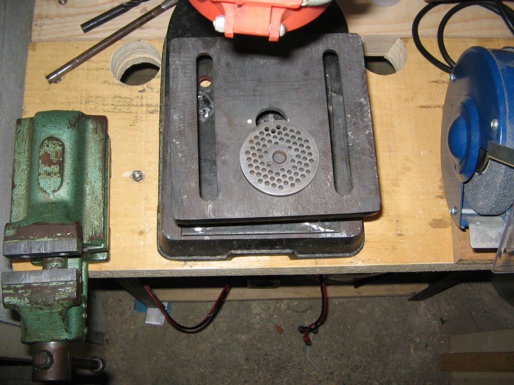

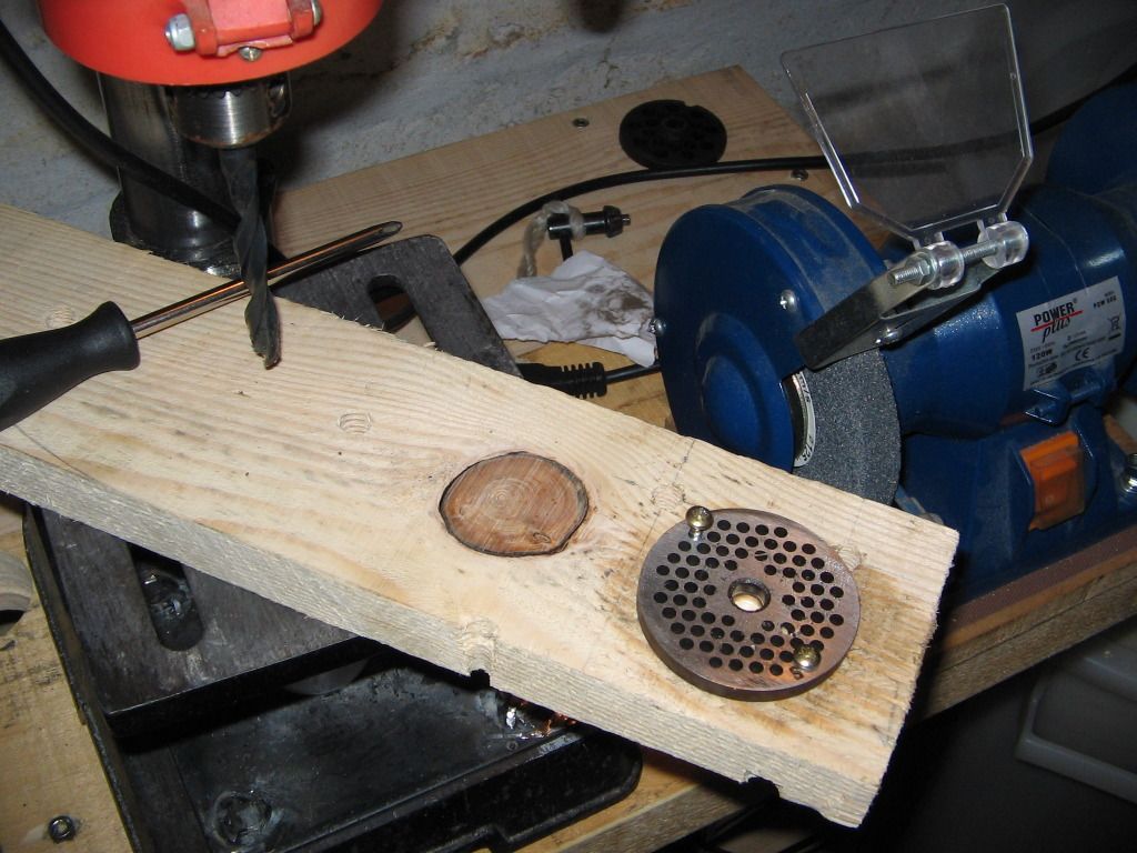

I naravno prva stvar koja je došla na stol je šajba za flajšmašinu,imam jednu krupnu a ova sitna koju sam nabavio baš i nije pasala pa ju je trebalo prilagoditi.trebalo je proširiti rupu di ide "ručka" i utor koji upada u "nos" na mašini. Sada nema više kupovanja faširanog za ćevape i pljeskavice. :mrgreen:

Ovako...nema pljeskavice bez faširanog mesa>nema mesa bez funkcionalne flajšmašine>nema funkcionalne flajšmašine bez šajbe koja paše na nju>nema šajbe koja paše na nju bez bušilice i borera. Jel jasno? :ugeek:
