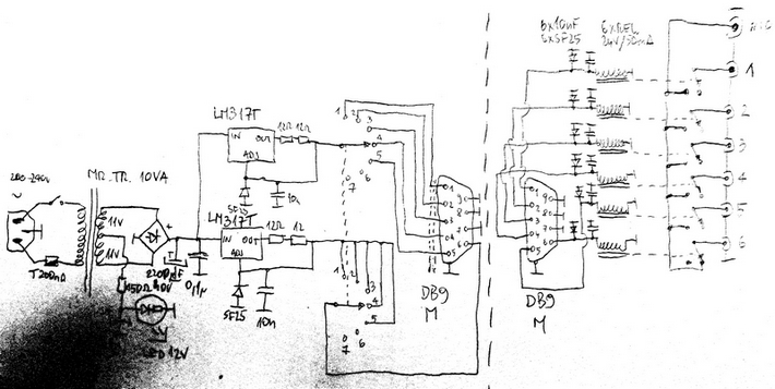

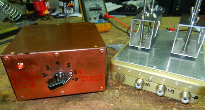

Kako se približava IOTA (radio-amatersko takmičenje u kojem radio klub odlazi na Dugi Otok, a gdje se održavaju veze prvenstveno sa stanicama stacioniranim na otocima), napravio sam za potrebe kluba antenski preklopnik sa daljinskom (žičanom; SFTP-kabel) komandom. Svrha mu je da se sa jednim kvalitetnim koaksijalnim kabelom poveže radio stanica sa više antena a time se uštedi na kupnji više kabela. Antenski preklopnik se smjesti negdje blizu više antena i s njima poveže sa kraćim kablovima.
Upravljanje/preklapanje antene se vrši sa lokacije same radio stanice koja time može biti smještena na zgodnijem mjestu (blizina mrežnog napajanja, hladovina, itd.)

PostPostao/la davorin » 14 srp 2012, 15:44
Khadgar2007 je napisao/la:E ovo je super. Stari već duže vremena treba neki antenski preklopnik ali u drugu svrhu. U pitanju je povezivanje jedne bazne stanice sa nekoliko transvertera 70cm,23cm,13cm,itd... Pretpostavljam da bi ovo valjalo i za tu svrhu. Daj mi reci kako si riješio antenski dio preklapanja,jel riješeno sa nekim koaksijalnim relejima ili nešto drugo i zašto imaš dva napajanja?
Kako se ovdje radi o kratkom valu (frekvencije do 30MHz), iskoristio sam obične rele-e (24V/50mA-DPDT-2x10A), iako vrlo kvalitetne (iz furde moje firme, odnosno iz rastavljenog uređaja)!
Za više frekvencije svakako treba koristiti koaksijalne rele-e i "N"-konektore (ili "BNC", "SMA, "TNC" itd.), a ne SO-239 konektore koje sam ja koristio.
PostPostao/la davorin » 14 srp 2012, 15:53
Nemam 2 napajanja, već 2 izvora konstantne struje od 50mA!
Kako će dužine upravljačkih kablova biti velike i različite, nisam mogao ukalkulirati pad napona na njima, a da bi se osigurao da će rele-i sigurno ukopčati, napajam ih iz ivora konstantne struje (50mA, nominalna struja za moje rele-a), a ne iz stabiliziranog ispravljača od 24V.
Da bih se osigurao i da će jedna antena ostati spojena kad nema napona napajanja, spojio sam antenski konektor broj 6 na mirni kontakt relea 6, pa je tu trajno spojen na dovod VF-signala. Ukoliko se uspoatavi napajanje i selektira neki od ostalih izlaza (od 1 do 5), napon dođe na selektirani rele i uključi ga, a ujedno dođe i na rele 6 i isključi izlaz broj 6. Time je osigurano da u niti jednom momentu nisu spojene dvije antene.
Položaj broj 7 je predviđen da se u perspektivi ugradi elektronika koja bi selektirala antenu sa komandom iz računala ili direktno iz nekog primopredajnika.

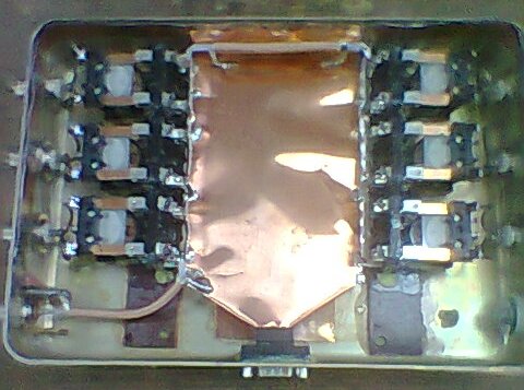

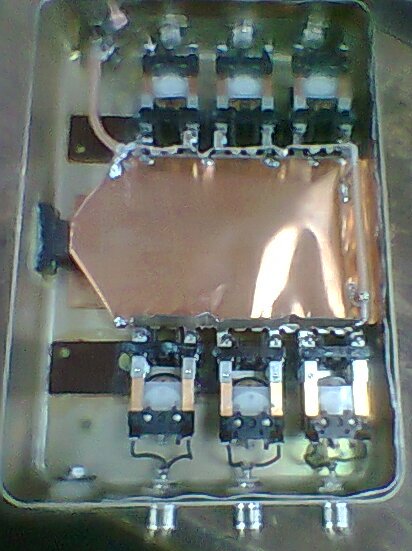

PostPostao/la davorin » 14 srp 2012, 16:09
Evo i par slika, gdje se od bakrenog lima za oklapanje ne vide diode, zaštitni kondenzatori i spojni kablovi upravljenja rele-a.
002 (2)a.jpg (56.91 KiB) Pogledano 6936 put/a.
001 (2)a.jpg (48.5 KiB) Pogledano 6936 put/a.
