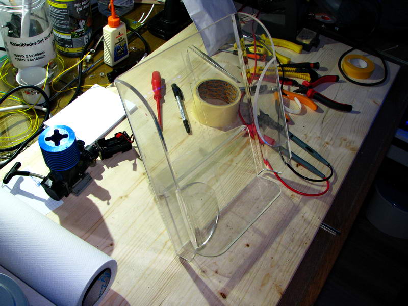

dok mi sa ebaya ne stigne kaciza starship troopera za sigruno lemljenje drmnuo sam dragoj s posla ovo .. štiti čvalje od ekslozivnih elemenata a lijepo gledas kroz to, prozirno je... i dovoljno tesko :lol:

Koliko je ccm taj motorcic na stolu i za kakav RC model sluzi?
PostPostao/la pamook » 02 lip 2012, 09:41
ovaj na stolu je .26 2.7HP nitro sa 1:8 offroad modela, zapekli pomicni dijelovi karburatora (vjerojatno od duljeg stajanja) pa se rastavljalo i cistilo u UZV kadici, razletio se bio i pull-start pa sam sredjivao i to... cekam da prestane kisa pa da ga isprobam i vratim vlasniku...

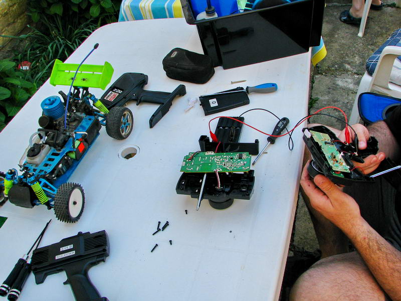

a ne bih imao pojma o tome da nisam sasvim slucajno nabasao i uzeo 1:10 model ali sa vise-manje svim aluminijskim upgrade-ima (plasticni dijelovi sasije upgradeani na cvrsci Al), povoljno, ali s malenom manom - motor bye-bye ( .18 1HP nitro) ... na kraju narucio s `baya .20 3HP :mrgreen: novi motor, ugradio, razradio prema u medjuvremenu procitanom, i eno ga... ceka servis :lol: :lol:
naime, za 1. maja smo ga vozali po jednom igralistu, i u momentu punog gasa je podrobio zupcanik u servu od gasa/kocnice i zabio se u zid od bloka :? ... jucer su mi stigli servoi pa ce isto uskoro na voznju... uglavnom, sluzi za gust i zafrkanciju, a dublje u sam hobi ne bi ulazio iz svima poznatih razloga "ozbiljnog" bavljenja nekim hobijem... a pogotovo ako ih ima dva-tri :lol: :lol:
evo jedna snimka mog modela sa novim motorom, tzv. flying brick :mrgreen:
evo nadjoh i sliku gdje se vidi autic... ne moram ni napominjati da sam ga naravno djeci kupio, jel :lol:
