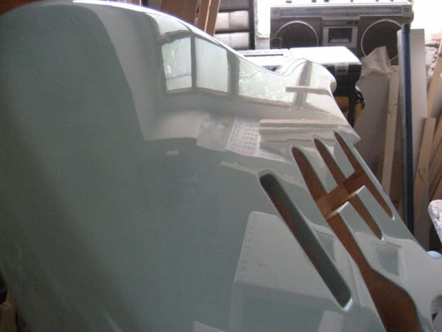

Ja nešto raduckao....
PostPostao/la Khadgar2007 » 28 svi 2012, 22:31
gitaru? :)
PostPostao/la Dean » 28 svi 2012, 22:41
Khadgar2007 je napisao/la:gitaru? :)
Ma, jok..Polirao sam je. Nju sam napravio prije godinu dana.. :mrgreen:

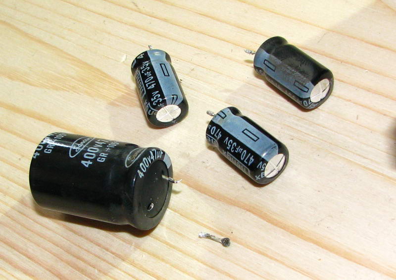

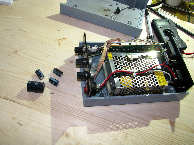

Jucer nestalo struje dok je bio peechwayz po Osijeku, nesto kasnije dosla, sve se unormalilo, al naravno... kontroler jedne od pumpi u akvariju mi namiguje bez nekog reda, a pumpa nula bodova...
srecom, samo napuhanci u switcheru, valjda im je to jucer taman bilo za dlaku previse... ovaj veci 47uF/400V je toliko dobar da je nozica ostala u plocici a napuhan s obje strane...
zamijenio, zazmirio i - radi :D
