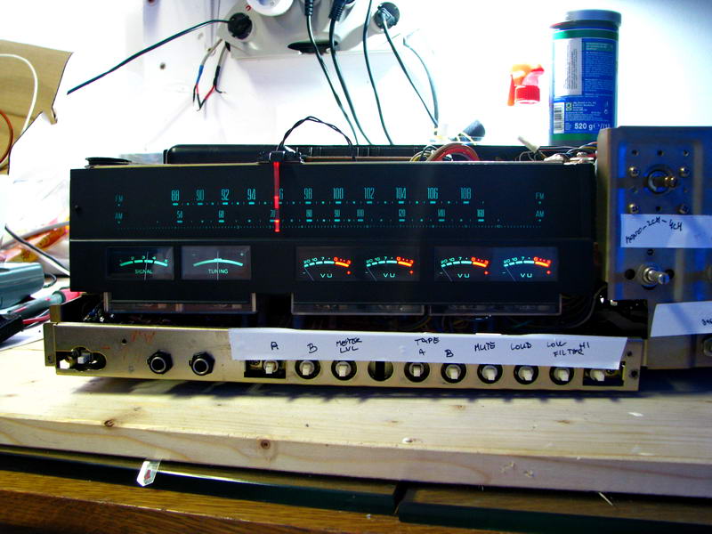

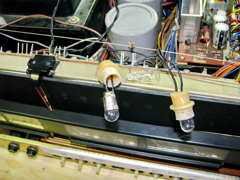

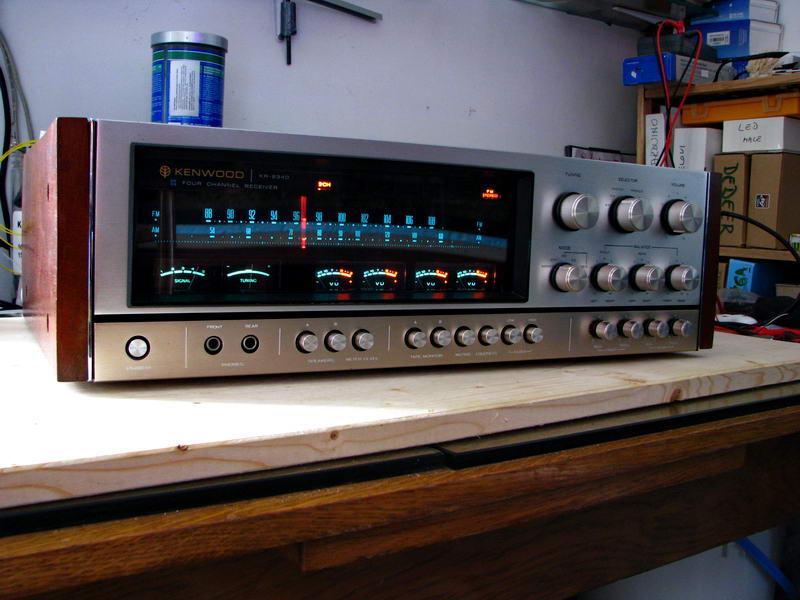

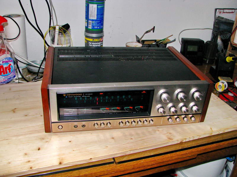

ja upravo sklopio (nakon skoro godinu dana :o ) ovog Kenwooda KR9340... cekalo se samog sebe da narucim par zaruljica (koje su nedavno stigle zahvaljujuci zajednickom naporu Toma i nizepotpisanog)... uhvatio malo mira i vremena za sklopiti mrcinu... recap jednom kad bude prilika, receiver radi bez problema a netko je vec radio recap izlaznih pojacala (takvog sam ga uzeo)... buduci da su ove globe-type sijalice nenabavljive, stavljane su wedge-type, na kraju sam ih promijenio sve radi uniformnijeg osvjetljenja instrumenata i skale (obicno se glozim sam sa sobom da ostavim koji "original" a zamijenim samo crknute)...

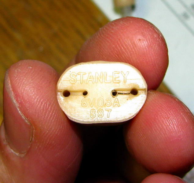

koliko se nekad poklanjalo paznje i profesionalnosti uredjajima govori i to da su u gumenu (silikonsku) bazu svake zarulje na svim mjestioma utisnuti podaci za istu... :hail:
dobio je nove stranice od mahagovnija i to je za sada to... malo kozmetike i opet cekaj red za fondove :lol: :lol:
nisam stavio ovo u podforum "refresh" jer to u stvari i nije... samo nove sijalice i malo otpuhivanja prasine... nasitno...

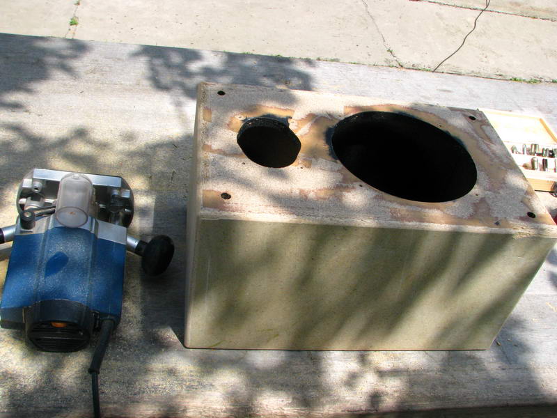

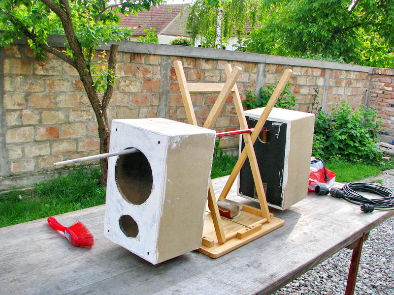

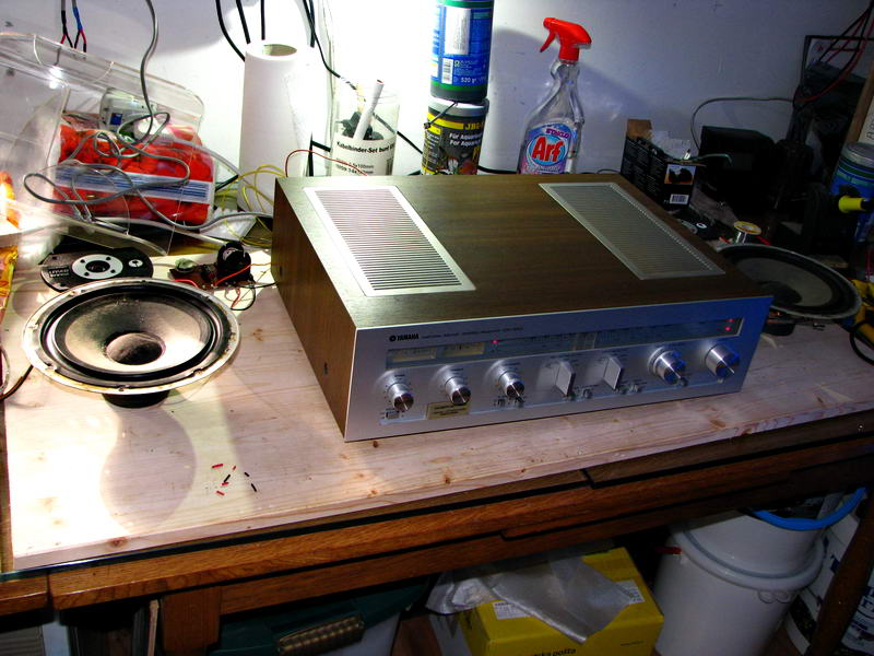

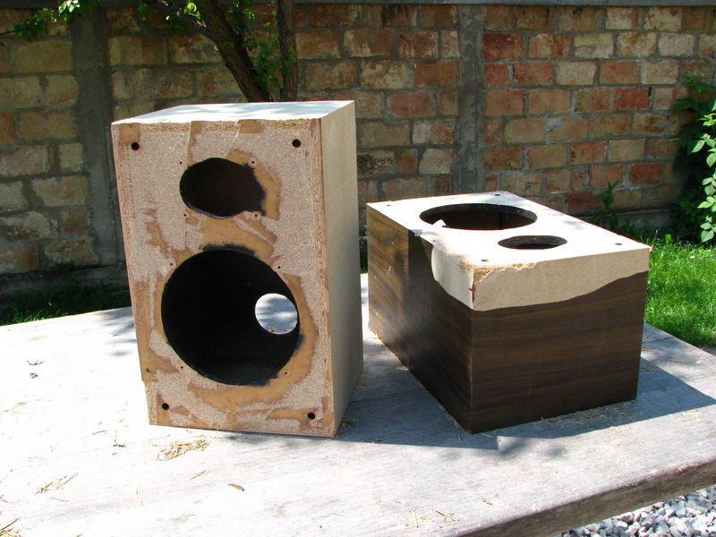

prije nekog vremena mi je stari izrazio zelju da mu "sklopim" nekakav radio, odn. receiver i zvucnike... rece da mu se od ponudjenog sa ormara svidja ova yamaha CR620, a ja krenuo u lov na neke jeftinije zvucnike... jutros se sjetio da imam Wharferdale laser60 pod stolom, nisam znao sto cu s njima jer sam ih uzeo davno od lika kojem je jedna kutija "malo popila vode" u kucnoj poplavi... pa je malo nabubrilo mjestimicno... na kraju raskopah iste, steta od vode nije tako strasna da bi isao radit nove kutije, a i bit svega je da drnda (stari ima ostecene bubnjice od ronjenja a stara je razvila selektivan sluh :lol: ), tako da nije bitno da bude nesto jako dobro... ovo ce izgleda bit taman :admin:
zgulio sam ostecenu i nalijepljenu foliju imitacije drva, i blanjom zaravnao prednje stranice... istom sam naravno i raskupusao nabrekle rubove :evil: pa krenuo sa kitanjem, prva ruka kita se susi.. plan je sredit drvenariju koliko se moze i sve obojat u crno.... driveri su ispravni i sljakaju.. ne narocito, al kako rekoh, taman :mrgreen:
