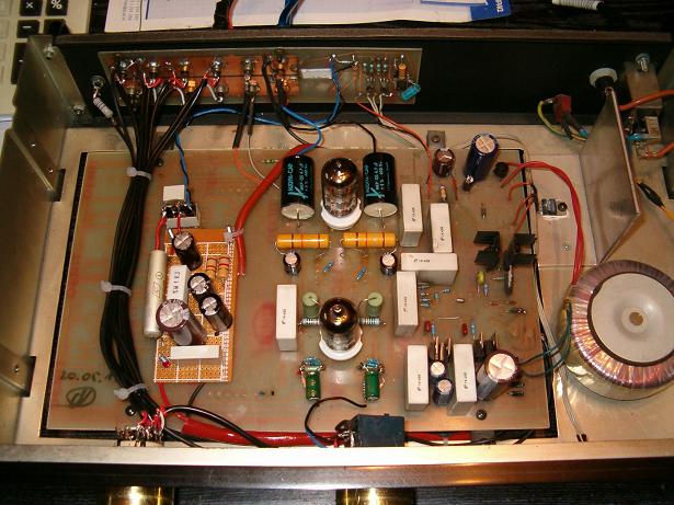

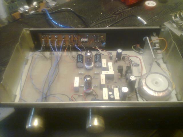

PostPostao/la harkonen » 20 svi 2012, 13:17
Jedan od posljednjih Image DS uradaka, već nekad i negdje ranije "premodificiran" sa Ecc81
na Ecc88 lampe, samo tako da je promjenjeno grijanje iz paralelnog u serijsko !! 8-)
Dakle, prestrašno nešto, sav je preamp u nekoj magli:
Izmjeniti (najbolje zaobići) postojeće napajanje zbog više struje i napraviti novo, izmjeniti sve otpore i
staviti lampe u korektne radne uvjete, raspregnuti napajanje između stupnjeva, iskoristiti delay koji je
"mutirao" izlaz na masu i tako prouzročio konstantno puckanje pri uključenju i isključenju, dakle iskoristiti
ga za odgodu anodnog napona kad je već unutra i posložiti malo sve te žice......
Svejedno, lijepo je vidjeti odozada na kutiji "Made in Croatia" .
I magla se malo razišla:
PostPostao/la Khadgar2007 » 20 svi 2012, 13:36
Image DS, jel to neka naša firma,polu DIY nešto čisto DIY ili nešto deseto?
PostPostao/la harkonen » 20 svi 2012, 13:59
Oakley, Khadgar, Oakley....
Ovo je bio kasniji Image DS , koji je Stanišić označavao "ADS" brandom kad je Oakley kao firma stao.
Ostalo gotovih pločica, ostalo kutija i raznog materijala pa je nastala cijela hrpa raznih verzija tih preampa.
