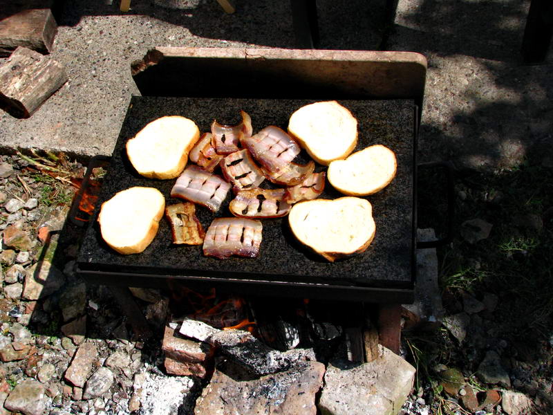

ja sam se navukao na rostiljanje na mramornoj ploci... pa cu opet bit twiggy za jedno 30 god :lol:

Već je bilo govora na audiofil.netu,Pamook je kurio svoj roštilj ko da je -20 vani zbog lošeg ložišta,čim je podigao ložište već je bolje. Evo sada dok je toplo vani ja svoj električni zagrijem za 5-10 minuta a kada je hladno čekam pola sada.

ma ekipa je nezaobilazni dio cijele price, a sto se mene tice moze se i kranjska (ili jeger) na stap nabit i laganini iznad zari :lol:
nemam trenutno fiksno mjesto za onaj rostilj pa ga setam amo-tamo gdje mi najmanje smeta i gabaritno i zbog pepela... a podignuvsi loziste za jos jedan red cigli, dobio sam vrlo zadovoljavajuci rezultat, steta sto starom nisam rekao da uz kilu chevapa donese i koji somun (vec samo kruh) :D
bit ce, bit ce, dugo je ljeto... a di ces bolje przit yaya kraj rostilja dok je vani +35 :lol:
