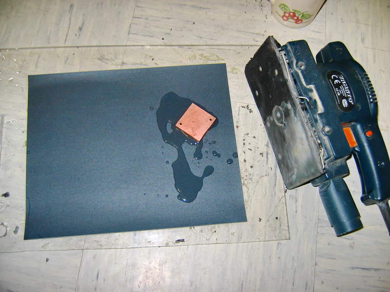

za poliranje (doduse meni je bio bakar u pitanju) sam probao ovakav trik - plocicu sam vibrirao u obliku "8"ice ovom jeftinjara oscilirajucom brusilicom, na vodenom smirglu od 400 pa do 2000 (po potrebi, vec na 1000 je ko pasja kesa), moguce bi se dalo iskoristiti i za tanji i meksi aluminij... pozeljno bi bilo da je smirgl na granitnoj ploci radi ravnine, ali ja ju tada nisam imao pa sam koristio komad 10mm pleksija ... narafski da nakon sto mi vise nije trebalo je osvanio i komad granitne plojke :roll: :lol:

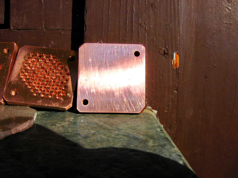

PostPostao/la pamook » 17 tra 2012, 17:26
ovo je rezultat, ako se dobro sjecam, samo sa 400 vodenim... sve dalje je mirror-like

pamook je napisao/la:za poliranje (doduse meni je bio bakar u pitanju) sam probao ovakav trik - plocicu sam vibrirao u obliku "8"ice ovom jeftinjara oscilirajucom brusilicom, na vodenom smirglu od 400 pa do 2000 (po potrebi, vec na 1000 je ko pasja kesa), moguce bi se dalo iskoristiti i za tanji i meksi aluminij... pozeljno bi bilo da je smirgl na granitnoj ploci radi ravnine, ali ja ju tada nisam imao pa sam koristio komad 10mm pleksija ... narafski da nakon sto mi vise nije trebalo je osvanio i komad granitne plojke :roll: :lol:
E, ovo jos nemam u kolekciji alata... uvijek mi treba, velim da cu kupit i na kraju sve smirglam rucno :D
Cek, plocicu si zalijepil na brusilicu, ili samo pritisnul?

plocicu sam nastojao ravnomjerno pritisnuti brusilicom, ne previse da rubovi ostanu ravni (pod pravim kutem), a ne zaobljeni... islo je dost dobro :idea:
