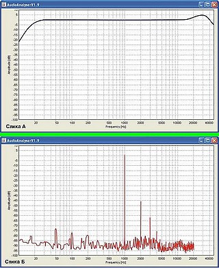

PostPostao/la Paganini » 08 pro 2012, 10:01
s@ki je napisao/la:ma to smo vec vidjeli tam... ajd malo detalja :D
Vidite sta kazu merenja kako stoje harmonici!
Tako se rade osnovna pocetna merenja kod pre-pojacala lampasa,...
Vrednosti komponenata sa sheme zainteresovanih shaljem preko E-mail,
Bice fotki oko izradi ovih dana,..
Inace sound ovog preampica je vrlo ugodan za dusu-stereo slika po sirini i dubini vrlo dobra da nekazem odlicna, srednji i visoki vrlo mekani i definisani sa strukturi onog pravog lampaskog sounda-prava carolija.
Sve u svemu ja sam vrlo Heppy sa ovim lampasem.
Moja parola, izradi, slusaj poduze vremena-uzivaces.
Zato probajte da izradite ovog lijepotana za da dozivite sve ovo sto sam rekao, a i zaboravio nesto da recem,...
Zivjeli! :xmas1: :wtg1: :wynar:

PostPostao/la Edison » 08 pro 2012, 10:45
Paganini, je li ovo sa sheme RIAA pretpojacalo? Nema vrijednosti elemenata pa je tesko reci. Vjerojatno nije RIAA, ali onda objasni one silne kondenzatore i otpornike izmedju dvije cijevi (C3, C4, C5, R12 i R13)? Cemu to sluzi? Za prijenos signala izmedju prvog i drugog stupnja dovoljan je C2, a moze se sloziti i bez tog veznog kondenzatora.
Inace, izbor ECC83 za linijsko pojacalo nije bas najsretnije rjesenje, jer ta cijev ima veliko pojacanje koje je nepotrebno u linijskom stupnju. A vidim nisi koristio ni negativnu povratnu vezu da smanjis pojacanje. Takodjer ECC83 koristiti kao katodno sljedilo (follower) uopce nije prikladno.
Koliko je uopce pojacanje tog sklopa? Oko 30x? Ako na ulaz spojis CD-player s tim pojacnjem dobijes na izlazu bar 30V, a koje ces izlazno pojacalo goniti s takvim preampom?
Dakle, daj vrijednosti elemenata sheme, ako zelis da se o njoj raspravlja. I objasni one kondnzatore u sredini.
