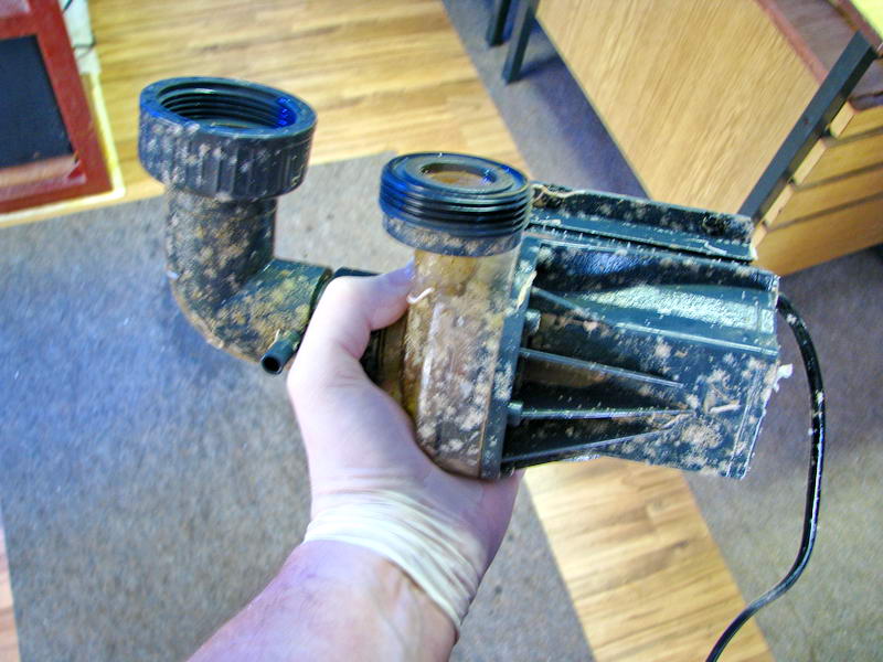

PostPostao/la pamook » 15 tra 2012, 16:46

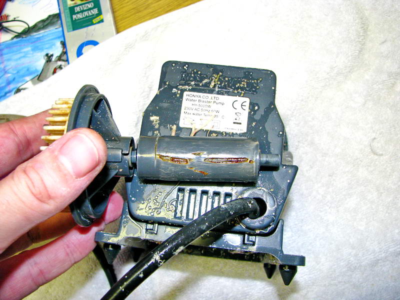

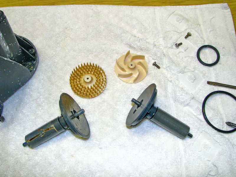

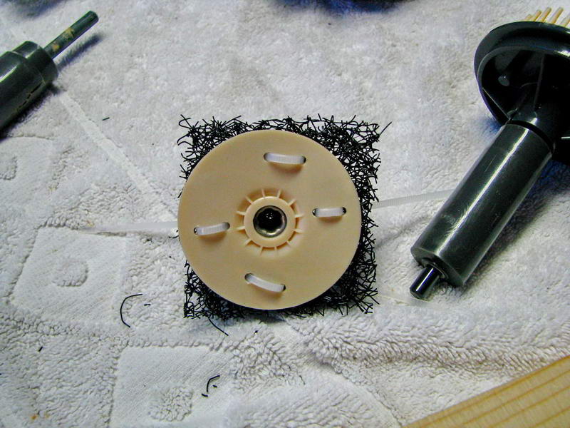

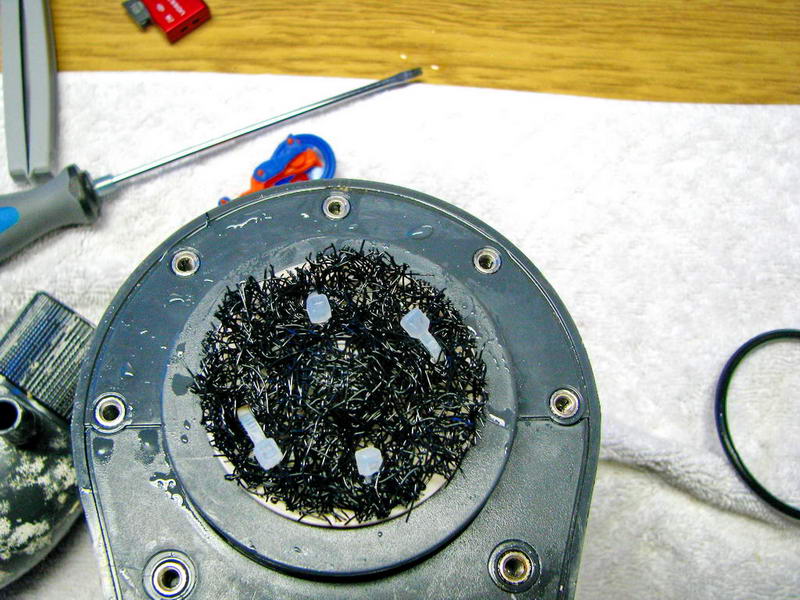

vec neko vrijeme me jedna od pumpi "zove" da ju ocistim, postala je bucnija, pretpostavka je bila da joj treba generalka... bome sam se iznenadio - tijelo rotora se raspucalo skroz, a kako imam (srecom) rezervni rotor ali za normalni powerhead koji ide u isti stator i poklopac, isla je modifikacija .... sama razmjena impelera nikako nije isla jer je ovaj pinwheel toliko razlokan da ga je bilo bolje zamijeniti DIY tzv. meshwheel-om, igra je u tome da doticna pumpa mijesa zrak kroz venturi u tzv. skimmeru ... na kraju nije lose ni ispalo, a radi odlicno :D
situacija spasena, do nove epizode :admin:
