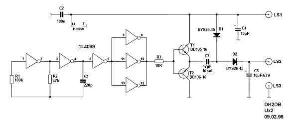

Imam problemčić oko jednog naponskog udvostručivača. Radi se o ovoj šemi:
Na izlazu dobijem 12V a trebalo bi 24. Neki dijelovi nisu kao po šemi recimo kond na integrircu od 220pF ja sam stavio od 2x100pF jer samo samo taj imao. Bipolarni elko je napravljan od 2x100uF običnih elkova, schottky dioda nije baš ta već SB350(50V,3A). Budući da sklop kužim kao i atomsku fiziku molim pomoć. :helper:
Na integrircu na nožicama 6 i 10 dobijem oko 9V, a na izlazu onoliko koliko je i napajanje.
edit:da dodam da je sklopić napravljen na bušenoj pločici a ne na pošteno izrađenom PCBu.

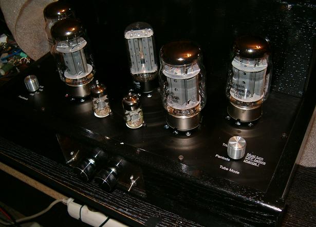

Novi macan..... KT88 PSE, automatski automatski bias (kao kod DAH2), isključivo po želji budućeg vlasnika
"preobična" (gle ti vraga 8-) ) ECC82 jer se koristi neki preamp ispred, ali postavljena je odmah u takve
uvjete tako da se samo zamijeni sa ECC81 bez drugih zahvata i integrirac je tu........
Izbor moda i stupnja povratne veze klasika, soft start, ali i manuelno paljenje anodnog napona.

KT88EH :) Plavkasto stakalce, jelda? :ugeek:
Lijepo lijepo.

Odlično Dražene !
A jel' ima plave ledice naprijed kod potenciometara i prekidača ?
Ako ne, omašio si konstrukciju potpuno :D

Da, ali amber boje. Moja omiljena. Tako je sve u istom tomu.
I lampe i ledice. A i ako se nešto pripali, opet je amber...
