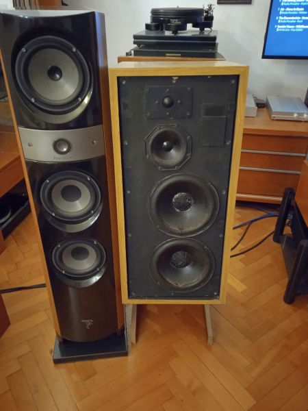

PostPostao/la zbotic » 11 sij 2021, 22:37
Nije beg cicija pa da uzme manji :)
Eton 12/680/62 HEX
Staro dobro džomba pravilo kaže, što veću površinu zraka guraš imaš prirodniji zvuk. :D
Ja ću biti upola skromniji :lol:

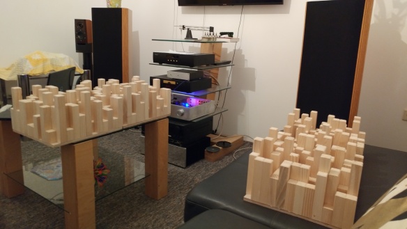

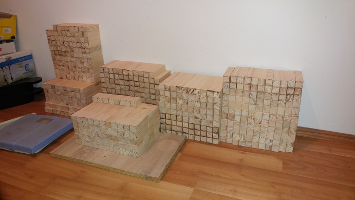

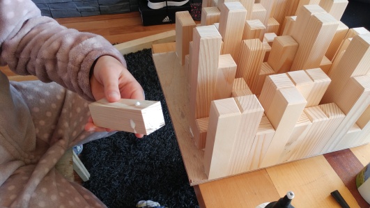

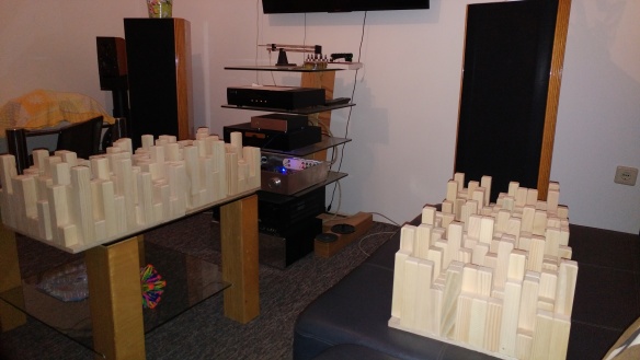

Evo napokon da nešto poduzmem glede tretmana slušaone jer do sad su bili samo goli zidovi.nabavija sam nešto jelovine i uvatija se pilanja.znaci skyline diffuzer sa segmentima dužine 20cm 15cm 10cm 5cm, širine 3×3cm.ako nekoga zanima utrošeno vrime znaci za sada 800 komada pilanje i brušenje 9sati i rad na debljaci 2 sata.još treba vidit koliko ce vrimena uzet montaža.

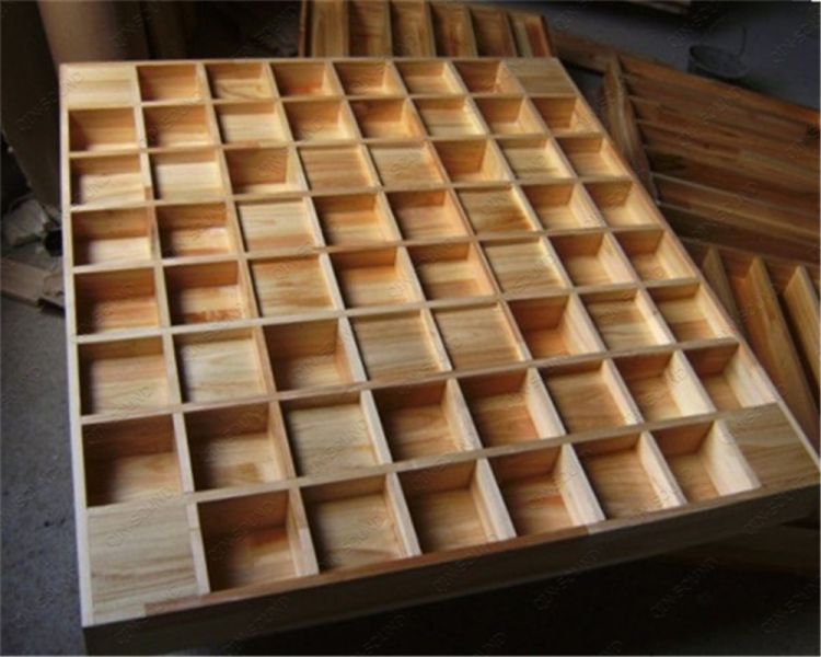

Kad voliš pilati meni bi ovako nešto bilo estetski puno prihvatljivije i mogla bi se lakše pokriti veća površina.
Inače ovo što smjeraš je funkcionalno OK, ali to ni je više nekako za tonski studio malih gabarita.....
Ove od 20 cm ja bih prepilio popola ili 12-8 , 20 cm mi nekako previše strši estetski....

odlucija sam se za ove difuzore jer san dobija drvo približnih dimenzija pa da iskoristim.ako budu previše stršili malo cu ih caknit a mozda ih stavim i na strop pošto mi je strop poprilicno visok tako da gori nece stršit ali bi prije triba strop pojacat sa ankerima jer je knauf a ovi difuzori pizaju.ovaj sa slike zoki šta si posla je definitivno lakše instalirat a može poslužit ka male police.

Evo zalipija 6 komada 36×36cm za oko 5 sati.dica su mi pomogla tako da je relativno brzo išlo.ostalo je još toliko zalipit.znaci drvofix nanošen na dno štapa i bocno po tocka uz lagani pritisak je sasvim dovoljno.

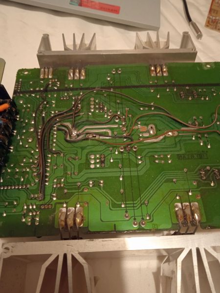

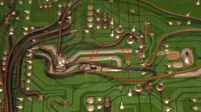

Kupio Sony pojačalo radi tranzistora i trafa. Kutija izgleda OK, vidim da je netko mijenjao velike elektrolite, koji stoje ukrivo. Onda skinuo pločicu da vidim zašto. Kad ono audiofil supermajstor išao mijenjati elektrolite, slomio pločicu pa pospajao žicama i prodao pojačalo. Možda se idiot prepozna. U svakom slučaju meni dobro došlo zbog cijene, ali onda sam se predomislio i odlučio srediti ovu majstorsku izrigotinu i pojačalo će za nagradu ići u spavaću sobu. Ima i sjajan fono, kada se to još malo doradi.
PostPostao/la mulin » 14 sij 2023, 16:13
Ako se lik i prepozna možda ga poželi otkupiti kad ga središ
