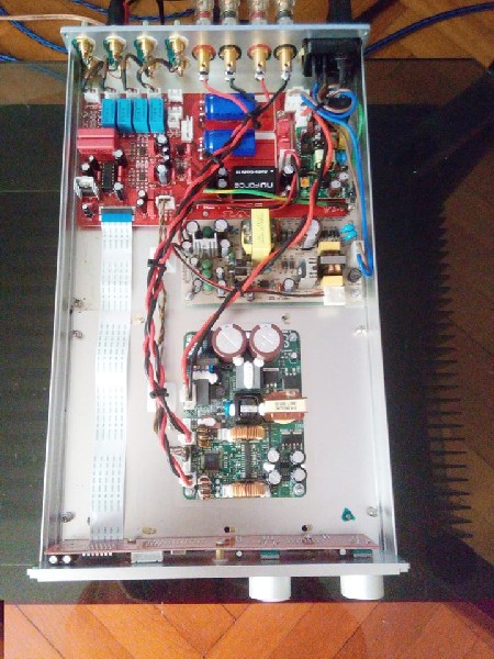

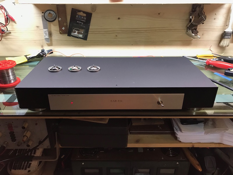

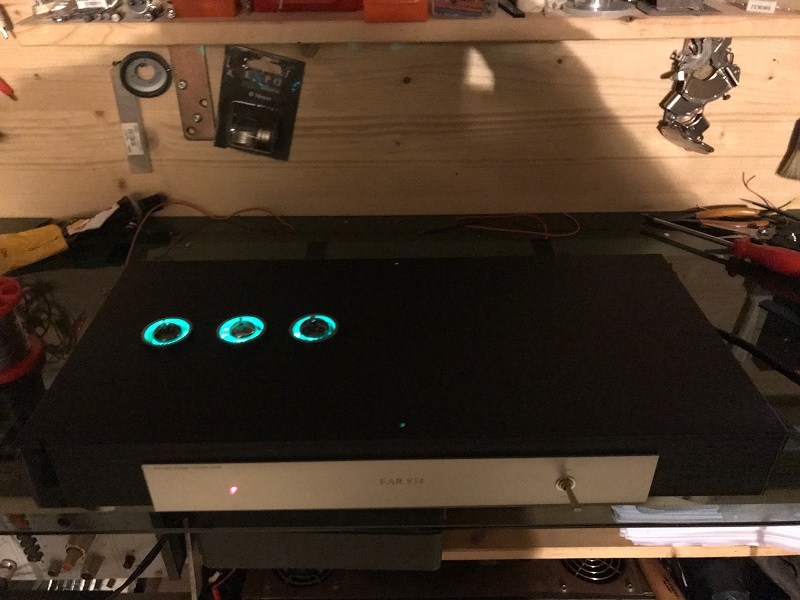

Stigao sam onaj EAR gram preamp "zakutijati", no i gramofon i taj preamp su mi kod prijatelja, još nisam uspio to poslušati... za ne vjerovati. :) Veli frend jako izdašan bass, malo povučeni najviši spektar, no vjerojatno se samo treba naviknuti. Kada mi donese to sve nazad onda ću znati više reći na tu temu. Evo kako izgleda, bar to .... malo sam se zaigrao sa zelenim svjetlom, no po noći izgleda sexy, isplatilo se.
PostPostao/la zbotic » 17 stu 2019, 14:34
Boju tona obično daje zvučnica. Na ovom preampu basevi su čak i "stišani" u odnosu na originalnu shemu, odnosno uveden je odgovarajući pol RIAA krivulje na 50 Hz kojeg original nema.
Smanjivanjem gazne sile zvučnice mogu se otvoriti visoki tonovi. Preporučena vrijednost je samo početni parametar za probu.....

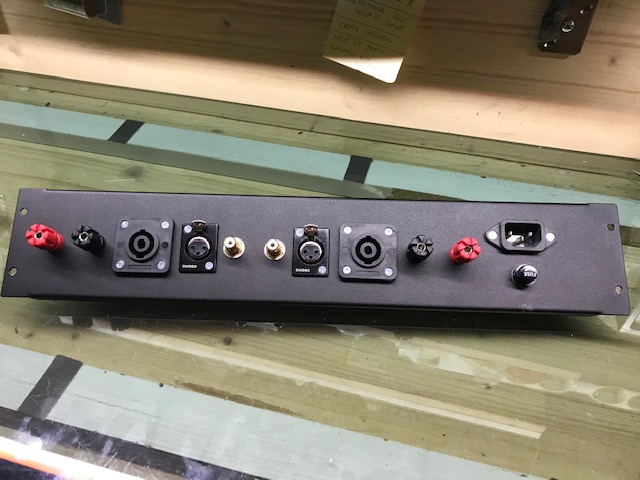

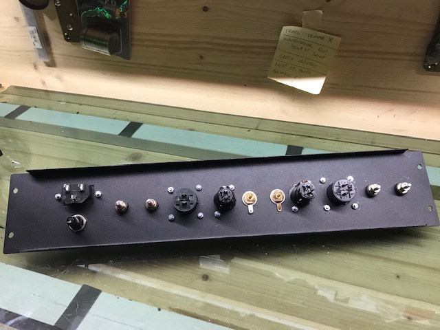

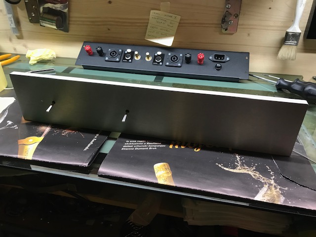

Prvi koraci.... Obično pokačim sve konektore prije no što počnem slagati elektroniku.
Evo i malo detalja zašto toliko konektora. Manje-više sve je inspirirano mojim navikama u korištenju pojačala i nekim specifičnostima BatoMM ampa.

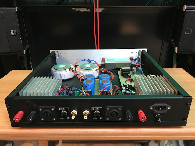

Obzirom da BatoMM ima mogućnost Remote Sense-a (u daljnjem tekstu RS), za takvo spajanje sa zvučnicima predvidio sam Speakon priključke sa četri pola, gdje 1+ i 1- koristim za spajanje zvučnika, a 2+ i 2- za spajanje RS. Ovo je primarno radi sigurnosnih mjera jer bi u slučaju krivog spoja moglo doći do kvara na pločicama ampa. Pored Speakona ugradio sam i standardne buksne za običan spoj sa zvučnicima bez RS-a. Ovo nisam imao na prijašnjoj verziji BaotoMM-a, a pokazalo se da mi je često baš to trebalo kako bi brzinski spojio nekakve nove kablove, a pogotovo kada bi imao potrebu testirati zvučničke kablobe, kada spajanje RS-a nema smisla, jer se spajanjem RS-a ne bi dobila prava sliku o njima. Znači preporuka svim BatoMM graditeljima je da svakako predvide ove dvije opcije, mislim da je to najbolja moguća kombinacija koja će pokriti sve potrebe u svakodnevnom korištenju ovog ampa.
Što se tiče ulaznog djela, tu sam predvidio dva ulaza, jedan klasičan RCA i jedan XLR. Istini za volju BatoMM nema balansirani ulaz no mogu ga koristiti sa npr. semi-balanced kablovima ako ništa drugo XLR konektori na kablovima su zbilja ozbiljniji u odnosu na RCA inačice. Amp se može u slučaju potrebe za balansiranom pričom nadograditi, tj. hardverski sam ready za taj upgrade. Za sada ću taj ulaz koristiti sa premoštenim 1 i 3 pinom. Odabir ulaza (XLR ili RCA) vršim relejem kojim upravljam sa prekidačem na prednjoj strani ampa. Zašto je meni ovo bitno, zapravo odgovor je jednostavan…. osobno se dosta igram sa različitim topologijama preampa i često koristim dva preampa npr. jedan SS, a drugi cijevni i često čupam i vadim kablove na ampu, a na ovaj način switch na drugu topologiju preampa biti će trenutan.
Na prednjoj strani se vide dva mršava prekidača. Lijevi služi za okidanje 16A releja, koji dalju napon power trafoima, a onaj montiran oko sredine prednje polče upravlja relejom XLR ili RCA, što mi znači omogućava dva sourca na samom izlaznom ampu kako to opisah u pasosu iznad.
Toliko o hardveraju na zadnjoj i prednjoj ploči. Znači priključci će biti prilagođeni mojim potrebama u svakodnevnom korištenju, a sve inspirirano sa iskustvom korištenja BatoMM apma više od dvije godine. Sada slijedi zavidavanje šasije i stvaranje uvjeta za ugradnju elektronike, hladila i svega onoga što je bitno da hrpa dijelova sa stola postane upotrebljiv uređaj.

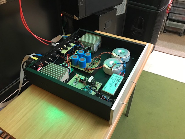

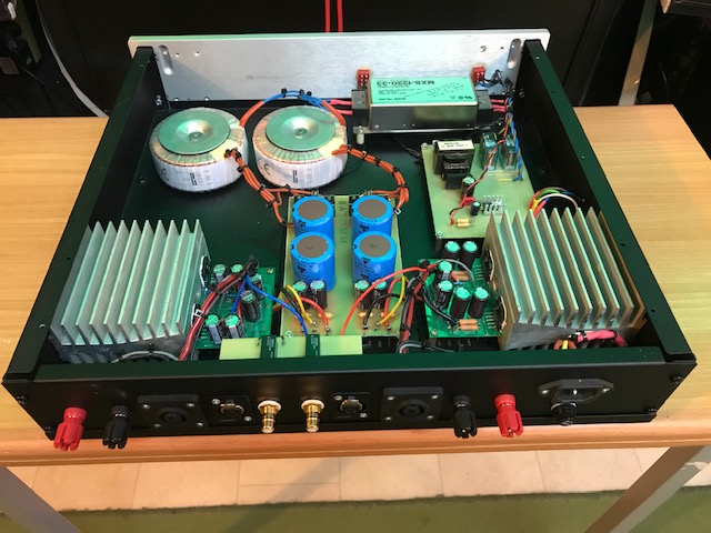

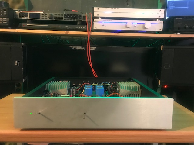

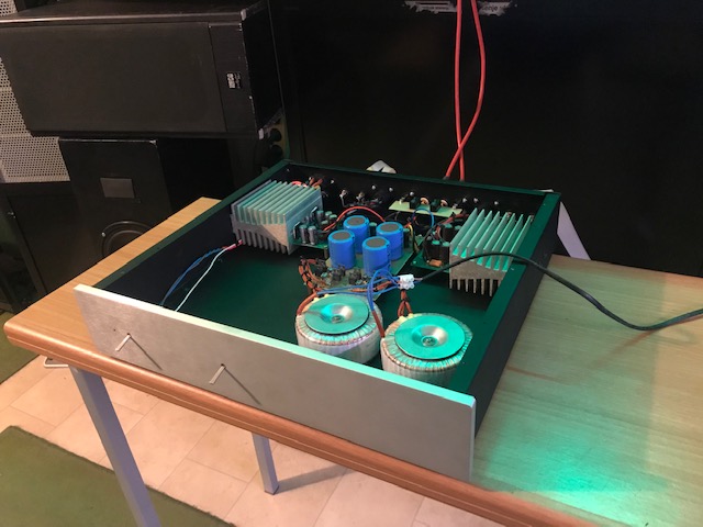

Evo samo da prijavim napredak. Znači prvi diy uređaj u 2020. je BatoMM radnog naziva boxer :). Nije još gotovo, trebam odraditi dio sa noise filterom i dio za relejno uključenje mrežnog napona jer prekidač koji sam stavio na prednju ploču nije podesan za tu ulogu. Znači ide još i jedan mali trafo 12V za mrežne releje ali i za releje koji biraju xlr ili rca ulaz (na slici se vide iznad ulaznih konektora). Ostalo je sve gotovo, sinoć je bio trosatni test, pojačalo je stabilno, grijanja praktično i nema, hladila su tek mlaka što hoće reći da su pravilno dimenzionirana. Što se tiče zvuka za mene ništa novo, obzirom da već jedno 4 godine koristim batu kao glavni amp za tjeranje esl-a u radionici. Ovaj primjerak radim za kućnu uporabu :).

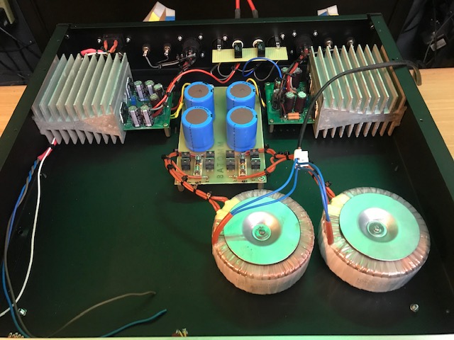

O bati je sve već napisano, pa nema smisla da se ponavljam... evo par slika završeng ampa, a tekst koji slijedi je kopian sa y3ma foruma, da ne pišem iz početka...

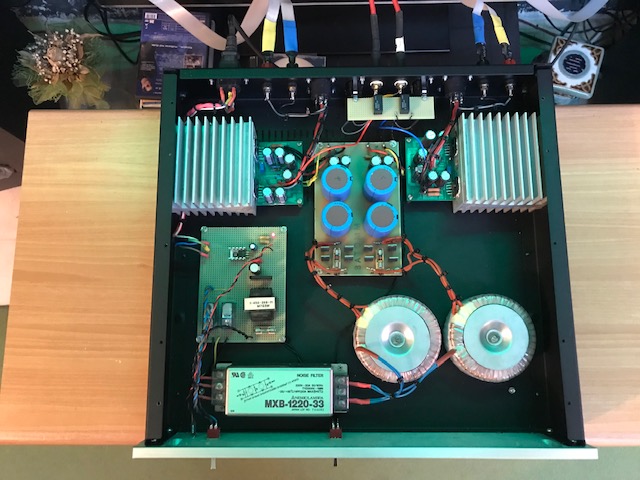

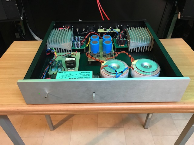

Kako sam obećao, evo još malo detalja o izvedbi mog novog BatoMM ampa. U međuvremenu sam isti stavio u "punu produkcijsku primjenu" Smile, znači zadnji vijak (šaraf) je zategnut, pojačalo je za vikend radilo satima, o tomu malo kasnije u tekstu.

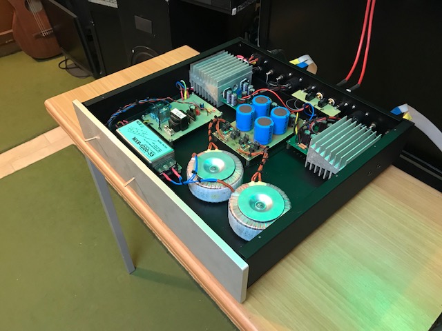

Što se tiče tehnikalija, same pločice BatoMM sam odradio školski, bez ikakvih odmaka od uobičajenog tako da tu nemam što reći, sve je po pravilu službe. Što se napajanja tiče tu je također sve napravljeno po principu „as usual“, nikakvih odmaka od standarda nema. Pojačalo je izvedeno dual-mono, svaki kanal ima svoj trafo, svaki trafo je 2x16V, snaga svakog trafa je 100W. Trafoi su zakačeni na brze diode BYW29, a nakon dioda idu dva konda od 10.000uF, 63V proizvođača Vishay. Na pločici napajanja sam ostavio mogućnost nadogradnje na CRC ili CLC metodu, no sada je samo C. Iskustva koja imam sa prvim Batom su pokazala da je zapravo C sasvim dovoljno. Kada bi radio i treći BatoMM amp, ova dva C koja sam sada stavio zamijenio bi sa većim brojem kondova manjeg kapaciteta i ništa drugo. Nakon prekida mrežnog napona oba kanala rade još 4,5 sekunde prije potpunog gašenja.
Na dodatnoj pločici lijevo od napajanja vidi se da sam ugradio jedan manji trafo. Isti mi služi za upravljanje relejima za uključenje mrežnog napona, a vidi se i da sam jednu granu od 12V stabilizirao sa LM-om. Taj napon mi služi za upravljanje gospodom Omron, tj. relejima kojima biram ulaz 1 ili ulaz 2.
Iskoristio sam hladnjake koje sam imao (reciklaža) i zapravo što se tiče tehnikalija nemam više što dodati. Onako odokativno…. što igle što konca za izradu ovog ampa otišlo je oko 300 EUR-a materijala, naravno u tu cijenu ulazi i kupovina kućišta koje me je došlo oko 70 EUR, točno onoliko koliko su me došli i power trafoi. Znači ostatak komponenti sa priključcima staju u ostalih 160 EURa-a, globalno gledajući to je to što se troškova tiče. Uvijek se ponešto nađe po ladicama (fiokama).

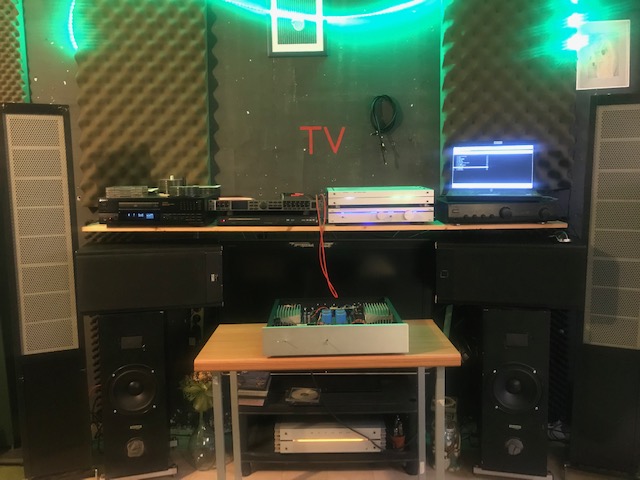

U pravilu kada složim amp, uvijek organiziram i hard test istoga prije konačnog zatvaranja kućišta. Tako je bio i ovaj vikend. Susjedi su me zasigurno slali u 3PM u čistom real timeu tj. present continuousu tijekom čitavog perioda testa, no nije bilo kucanja na vrata radionice. Natjerao sam amp da solidno ugrije svoja hladila, ono kada se osjeti „miris vrućeg aluminija“. Za test sam odabrao nekakve stare Heco zvučnike iz ranih osamdesetih, Interior serija, velim ako i izađe bijeli dim iz njih nije tolika šteta. Za divno čudo zvučnici su hajdučki sve to izdržali i pozitivno me iznenadili kako zapravo jako lijepo rade. Definitivno „unglaubliche lautsprecher“. Bato je to tjerao sa iznimnim autoritetom, što je bilo glasnije to je bilo bolje, membrane bass drivera iznimno dobro kontrolirane. Test sam odradio sa Dead Can Dance, album „Spiritchaser“ zbog nevjerojatno dobrog snimka, te sa starim dobrim Watersom, album „Is this the life we really want?“ (rekli bi Bosanci „niđeveze“), no svako ima nekakve svoje rituale pa tako i ja Smile.
Sve u svemu dobro sam se zabavio, pojačalo radi izvrsno, stabilno, kao da nema kraja snazi i sve to zvukom izvanredno. Nakon ovog testa može u svakodnevnu uporabu. Ostaje mi još na prednju stranu ampa staviti naziv istog, te označiti koju funkciju imaju ona dva prekidača. To je već šminkanje, no bez toga meni uređaje izgleda nedovršeno, to je jače od mene :)
