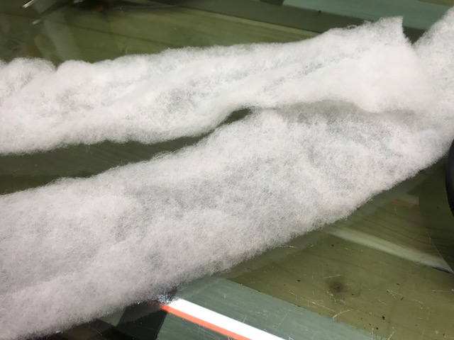

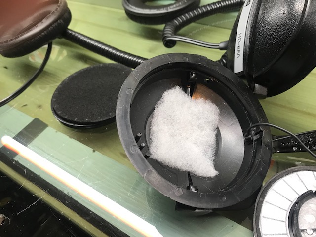

Ponukan iskustvom sa AR slušalicama, odlučih napraviti par nadogradnji na SuperLux HD660, a sve prema uputama g. Bilana
http://www.audiologs.com/ozrenbilan/mod660.pdf

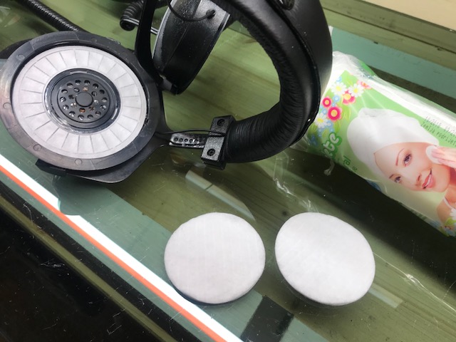

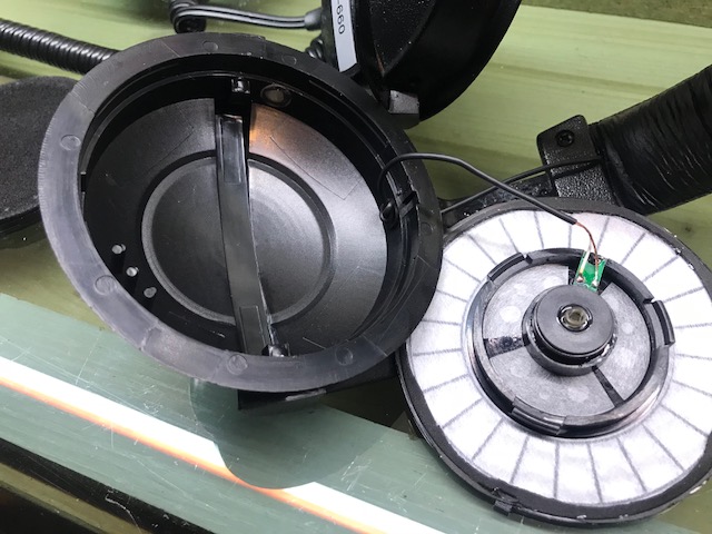

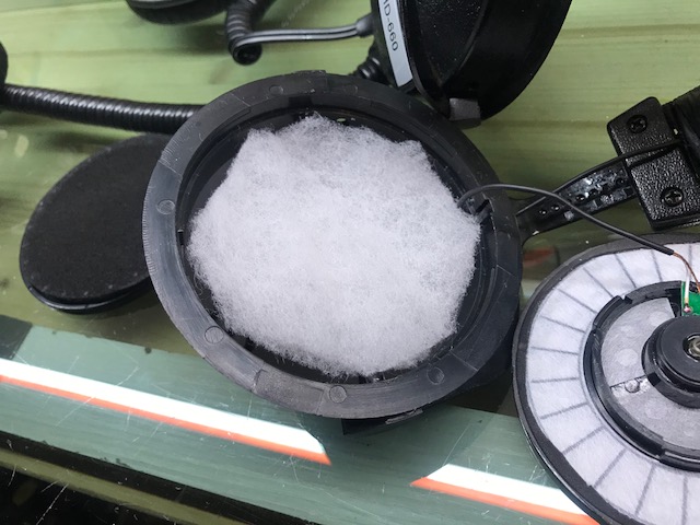

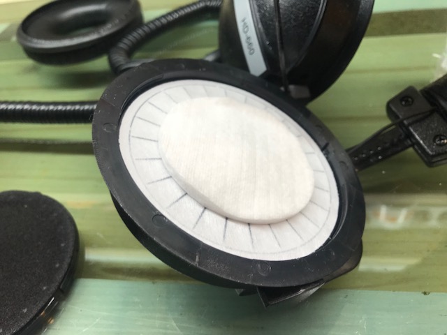

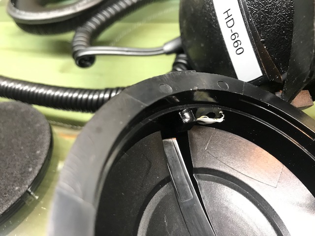

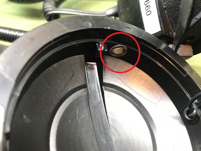

Nisam mijenjao kabel i jastučiće, no dodao sam malo apsorpcijskog materijala, ne previše, zatim sam potpuno otvorio "ventil", te sam preko drivera stavio akustični filter blazinicu oliti za one koji ne znaju što je to radi se o "prešanom" pamuku koji žene koriste za skidanje šminke. Nije promjer 5 cm kako veli Bilan, već je 6 cm. Radi se o standardnoj dimenziji koja je dostupna u svim većim marketima i ala DM-ovima i slično. Kozmetički odjel naravno. Jedini je bad što ima hrpa proizvođača, vjerojatno ima nekih minornih razlika u izvedbi, no slutim da to nije tolik kritično.
Evo malo slika, sve se postupalo po uputi g. Bilana, nije bilo nikakvog problema oko rastavljanja i sastavljanja.
Prva slušanja sam napravio sa mobitela, nekakvog rezanja vena nije bilo. Na Laptopu je to već bilo puno bolje. Slušati ću par dana pa ću dati komentare i nekakvu usporedbi u odnosu kada nema ovih izmjena. Ovako na prvu:
- bass je dublji nedvojbeno, pogotovo u onom skroz lijevom ekstremu spektra, no meni je bila draža njegova definicija prije nadogradnje.
- visoki su evidentno nešto tiši, tj. nema onog izraženog djela okolo 8kHz, čuje se kako se to poravnalo sa ostatkom spektra, no meni je bilo draže kada su bile malo svjetlije, nekako sam više sam guštao bez obzira što je ponekada i zasmetala ta uvjetno rečena oštrina. osobno sam naviknut na ESL zvuk, pa je to možda razlog zašto su mi draže kada su mrvicu svjetlije. Volim tu hyper analitičnost pa makar ona bila i nerealna.
- srednji ... mirvicu mrvicu tiši onako na prvu no i dalje vrlo prirodni.
Ovo su tek prvi domovi nakon jedno sat vremena. Par dana ću pokušati pronaći malo vremena za više slušanja. Ako mi se ne svidi ovako kako je sada "skidati" ću dio po dio nadogradnje, pa ćemo vidjeti.

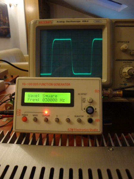

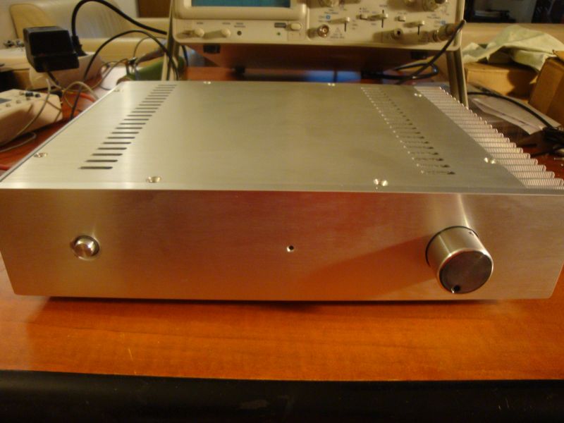

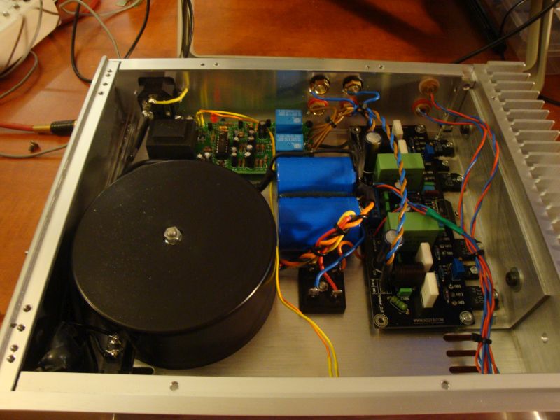

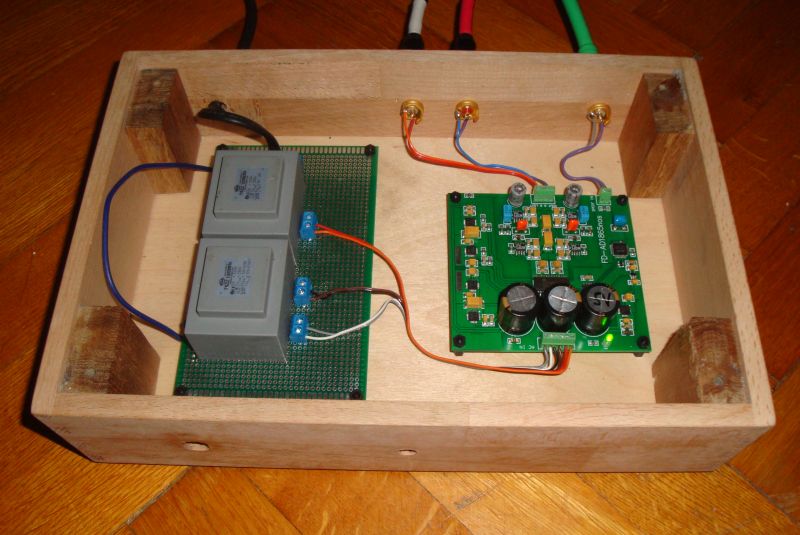

Gotov je i ovaj amp sa LM4702 i mosfetima 2SK1529/2SJ200.
Ovo je trebao bilti light projekat pa mislim da će mu ovaj odziv na 30kHz biti sasvim dovoljan. Zatvaram kutiju. :D
PostPostao/la elvis » 23 sij 2019, 22:11
Bogati Zoki ako je ovo amp za tebe pa dićeš sa svim tim :). Preuredno kao i uvjek, super kućište, 30k izvrsno izgleda. Trafo pošten, ili je samo poklopac velik. :)
