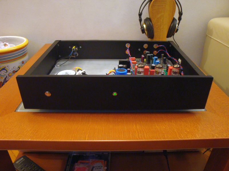

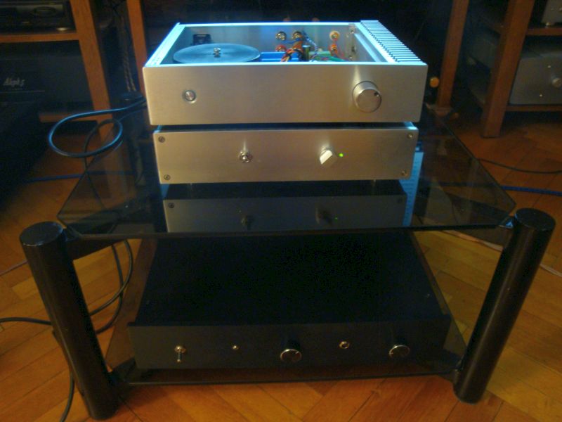

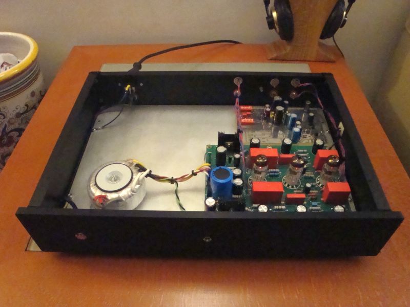

Skutijavanje gramofonskog pretpojačala.
U prvoj fazi ovo će biti cijevni MM phono, modificirani EAR834, a u drugoj fazi će dobiti i niskošumni MC pre-pre sa J-fetovima. Pločica je već unutra, djelomično popunjena, treba još dodati osnovno napajanje. Kada sve bude gotovo i ako se ostvare moja predviđanja možda zanijeni dosadašnji Xono.

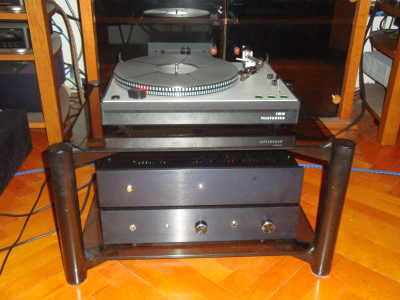

I na kraju sve to u sustavu koji ubija, posebno u snobovski mozak. :lol:

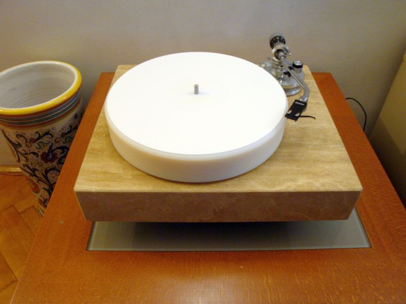

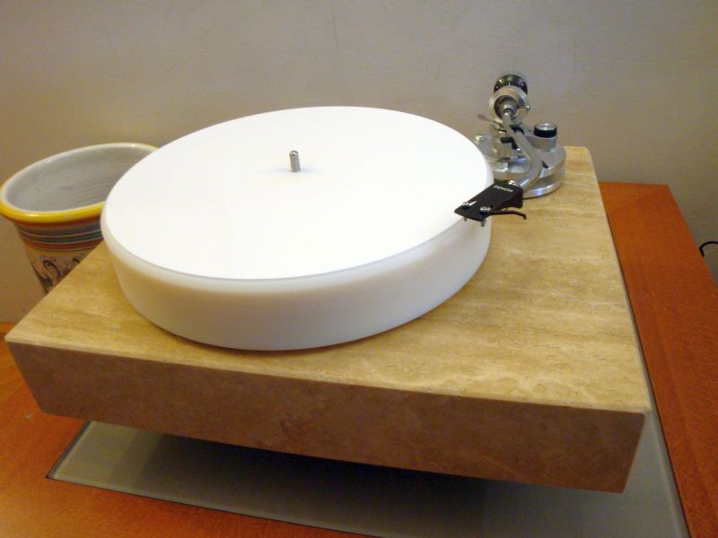

Gramofon :Telefunken S500/600 (kompilacija oba modela, estetika od 500, funkcionalnost od 600)
Zvučnica: ADC VLM MKIII
Phono preamp ovo gore,
Integrirac: na osnovi modificiranog Symasym pojačala i pretpojačivačkog dijela s novom generacijom opampova i "active servo" napajanjem.

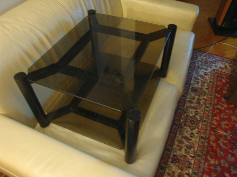

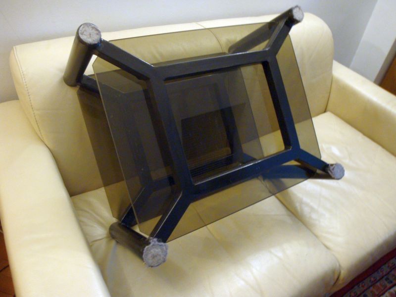

Za početak slikavam policu za Mulina.
Može kao ideja poslužiti i drugima.

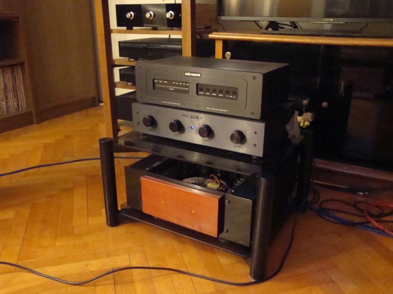

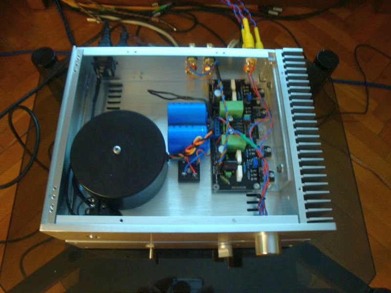

A onda stvarno još jedno pojačalo. Ovak put sa LM4702 input/vas čipom i u izlazu 2SK1529/2SJ200 mosfeti, točnije hexafetovi.
Ovo može napraviti svaki prosječno glup Hrvat, samo treba nabaviti originalne dijelove. :lol:

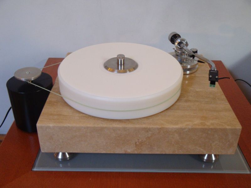

I za kraj, meštar nije skup, ali je jako glup pa pokušavam nekako zamaskirati to što mi je pogrešno probio rupu za osovinu.
Džaba što sam mu dvaput kotirao nacrt kad je on za vrijeme nastave u strukovnoj školi gledao porniće na matineji. :lol:
PostPostao/la ziki » 11 sij 2019, 14:14
Bome svega lijepog si ti tu posložio. Bolje da si dao Mulinu da ti sredi rupu nego tome meštru. Bilo bi lijepo sve ovo jednom poslušati.

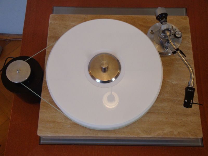

PostPostao/la zbotic » 12 sij 2019, 15:07
Eto.
