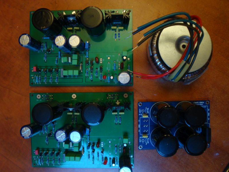

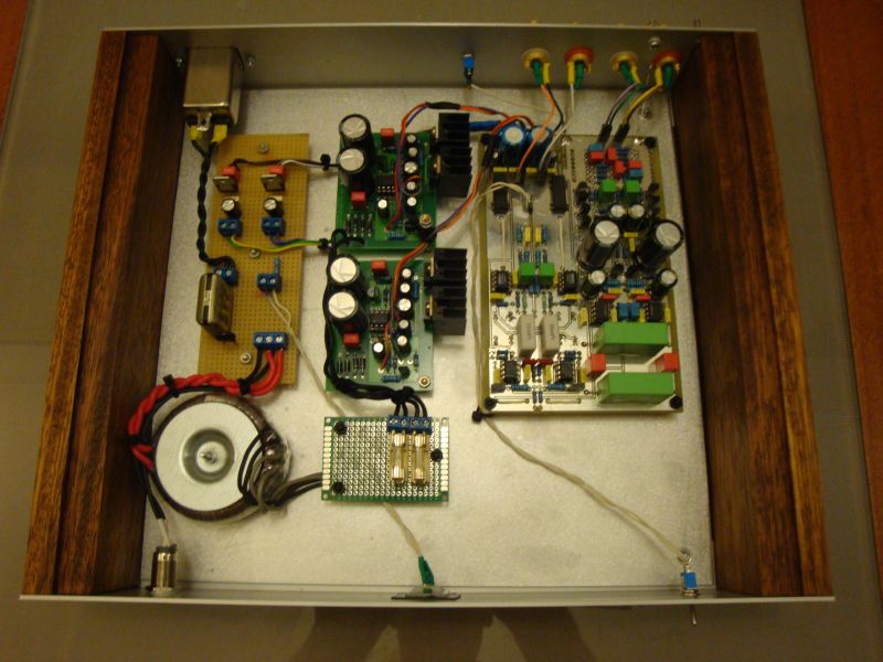

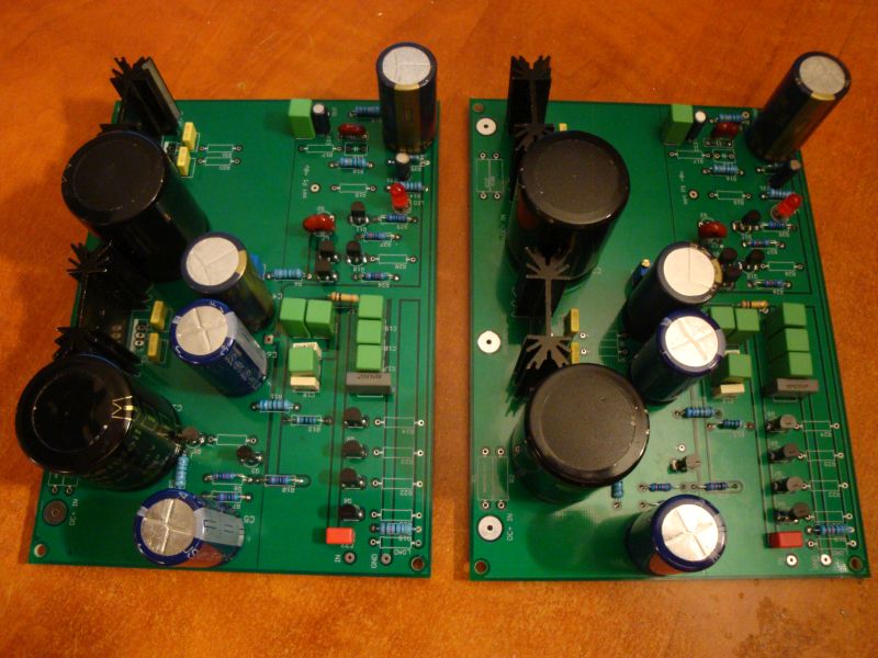

O ovom sam gramofonskom pretpojačalu pod imenom HPS 2.0 već pisao. Ovaj će ostati moj primjerak pa je zato dobio i Jung superregulatore. Još par sitnica i gotov.
Imam još par komada praznih pločica koje sam dao napraviti kod kineza, ako je netko zainteresiran.

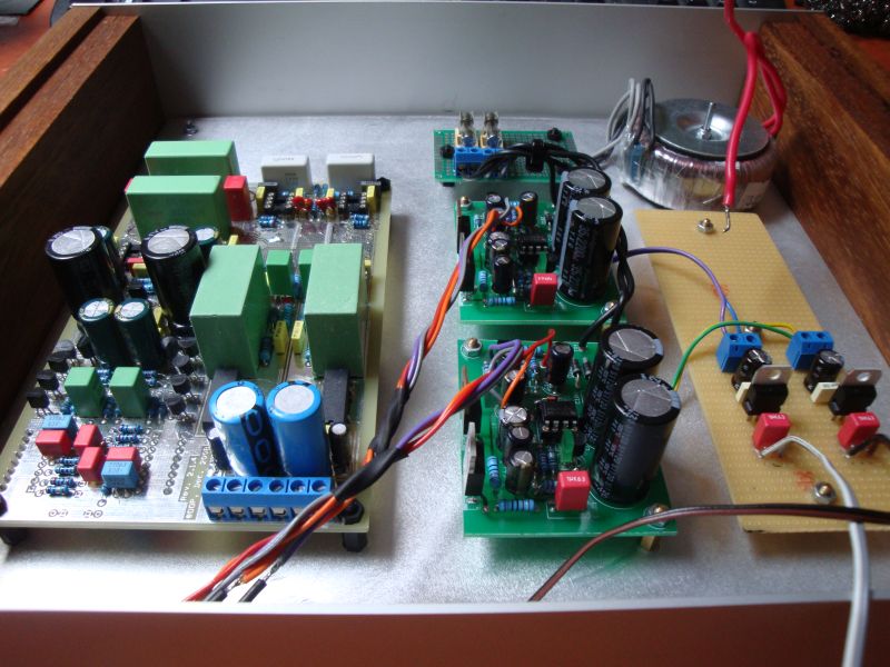

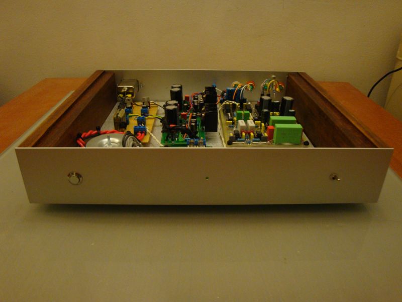

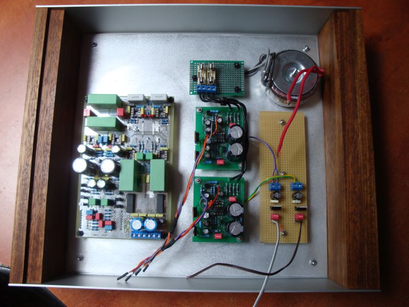

PostPostao/la zbotic » 23 srp 2018, 22:17
Slijedila je borba s oscilacijama, grijanjima, ofsetima, šumovima i uz pravilan odabir opampova završilo ja sa dva kondezatora manje na putu signala, još većim gainom i zvukom teško dostupnim bilo kojem komercijalnom phono preampu.
Upotrebljen i već legendarni OPA627 i konačno mu nađoh primjerenu aplikaciju nakon dvadeset godina potrage :) . Ostali opampovi su LT1028 i OPA134. TLE2071 u napajanju.
