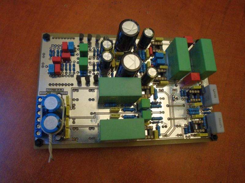

zbotic je napisao/la:Ovaj gore je MM i MC i ide prijatelju (znaš ga da ne spominjemo ime).
Komercijalno bih za takav tražio minimalno 4000 kuna, tebi popust 40% :D , što je cca 400 kuna iznad cijene dijelova uz dva tjedna rada. Dakle za tebe radim ko na pruzi Brčko - Banovići :D
Pločice sam ti već nudio tj. imaš jednu na poklon ako se odlučiš sam raditi.
Za MM i/ili za MC izlaznog napona većeg od 0.8mV imam mogućnost napraviti Pass Pearl2. Cijena slična ovoj gore, a možemo se dogovoriti da ti prodam samo pločlice i uparene 2SK170.
Kako su 2SK170 krizni artikal i moje zalihe se drastično smanjuju takvim uparivanjima, tako to ne može biti po nabavnoj cijeni.Originalni 2SK170 još uvijek se mogu kupiti kod pouzdanih prodavača.
I u ovaj gore na slici ide 8 komada 2sk170 što je vidljivo i na shemi u linku.
Pearl 2 ima invertirani izlaz i ako mu se doda cijevni output gain (katodno sljedilo - invertirano) imaš HI-END sa gainom i za MM i bilo koji MC. Takvu skalameriju neviđenu na ovim prostorima ni po zvuku ni po mogućnostima gaina komercijano cijenim na 6500 kuna.
Imaš na Ebayu, a i ja sam naručio pločice za cijevni MM preamp, koji je kopija EAR834, to bi sam napravio kao od šale. Ja to ne radim nikome, a dijelovi i kutija došli bi te na Ebayu cca 1300KN.
Izvan ovih kvalitativnih okvira mislim da je ispod tvojih ambicija i da to ne trebaš raditi......

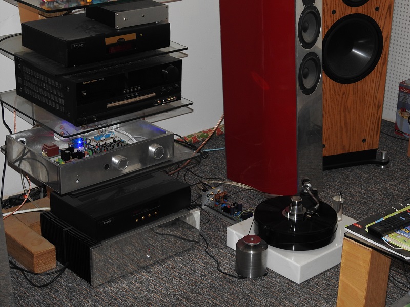

PostPostao/la elvis » 30 tra 2018, 14:59
zbotic je napisao/la:Spravica je u funkciji. Lijepo i potpuno bešumno ostvarenje sa obiljem gaina. Reed releji za odabir MM/MC su letjeli vani. Ili je neka misterija ili su releji u komi. Biranje jumperima do daljnjeg, audiofilskije.
Sve ostalo imate na prije stavljenom linku i slaže se sa mojim zapažanjima. HI-END. :D
Ovako na slici i ne izgleda da je komplicirano :)
PostPostao/la zbotic » 30 tra 2018, 16:38
Sam znaš da je pojčanje za MM cca 300 puta (50dB), a za MC nevjerojatnih 5 000 - 10 000 puta (73-80dB).
Dakle nema štrc brc rješenja, a da bi to još uvijek bilo HI-FI.
Opampovi bez faznog zaokreta podnose do 45dB a to je pojačanje od cca 180 puta. Neki superpecijalni opampovi podnose i 60dB pojačanja što je još uvijek neupotrebljivo za MC phono. Dakle za takav phono trebaju minimalno dva opampa i nešto što će smanjivati šum. Eto to imaš u ovom mom uratku.....
PostPostao/la zbotic » 01 svi 2018, 19:52
Krunski dokaz da nije teško (ako imaš dijelove) je taj da sam od jučer napravio još jednog.
Ovo je da ne zaboravim gdje što ide dok mi je još svježe u glavi. :lol:
Loša vijest da više nema jfetova za prodaju jer imam namjeru isprobati i onaj hibrid cijevi/Pearl. :lol: :lol:
Tko hoće može eksperimentirati sa BF862.
BTW odletio i jedan kondezator na putu signala potpuno nepotreban uz pametan odabir opampova....
Prekidači montirani s donje strane da se mogu dobaviti kroz rupe u donjoj plohi kutije, bez skidanja poklopca.

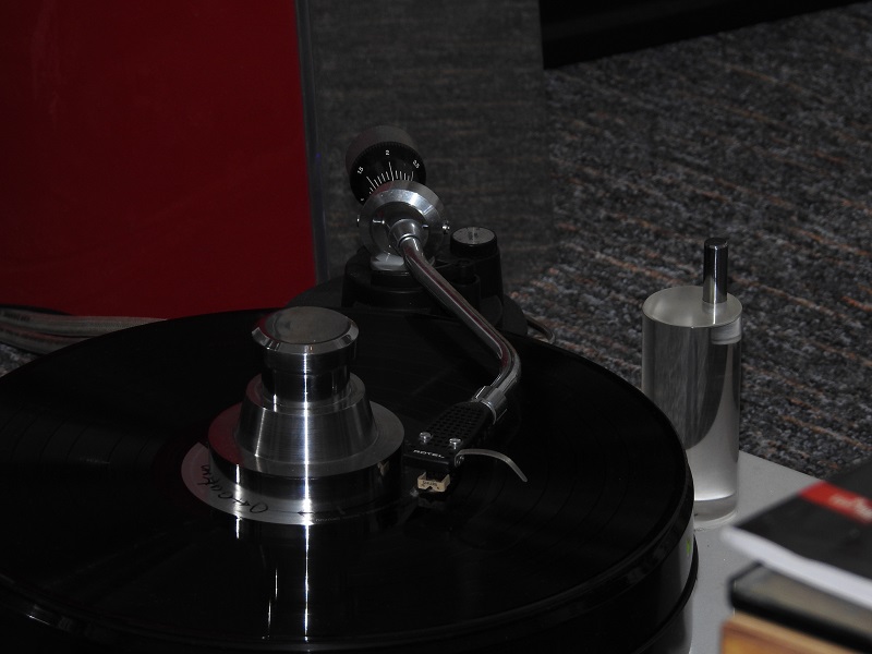

PostPostao/la zbotic » 08 svi 2018, 17:21

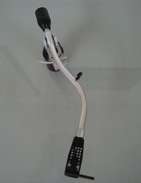

Potpuno obnovljena i dodatno unaprijeđena Ortofon AS-212 ručka.
Novi ležajevi, nosač, ožičenje....
Nastavak sa 292 str.....

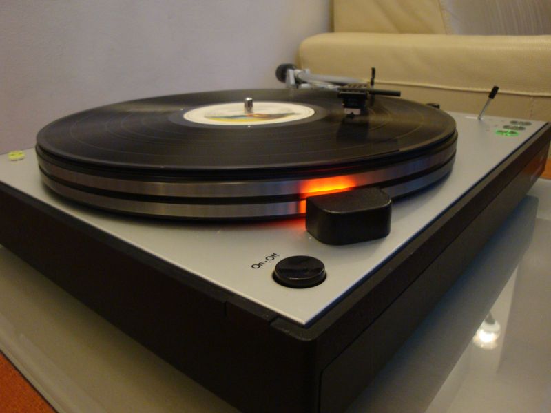

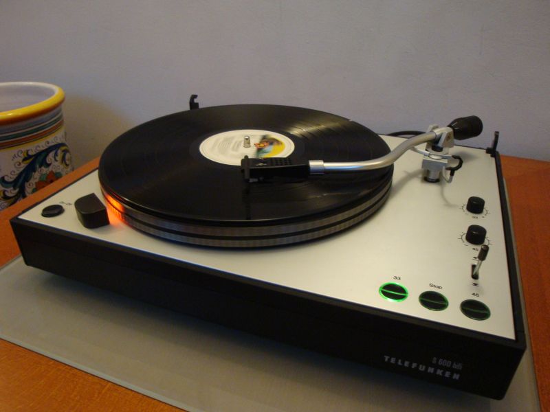

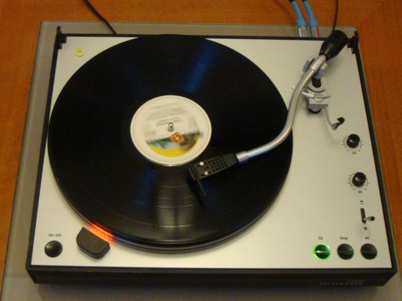

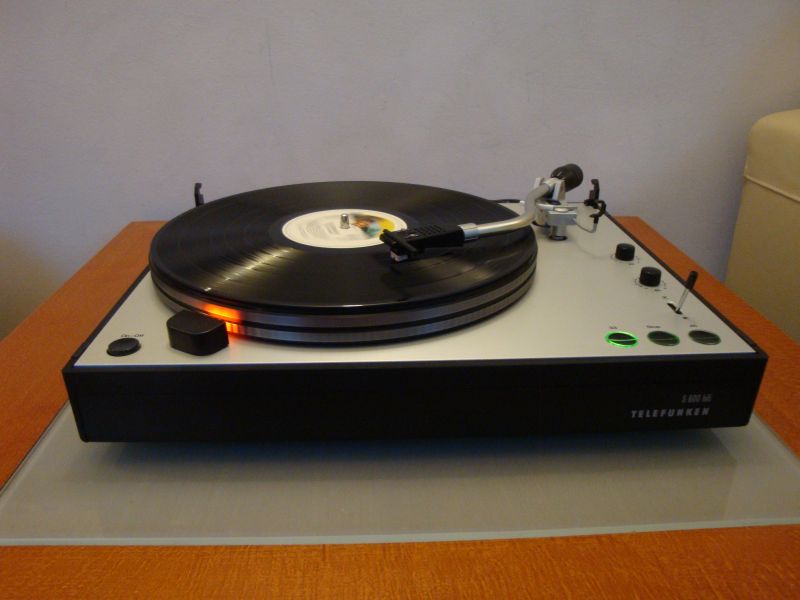

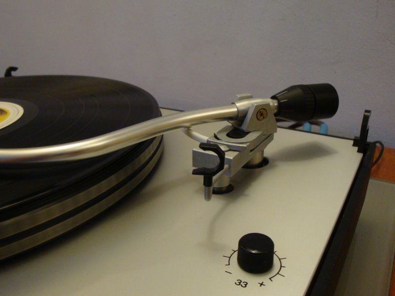

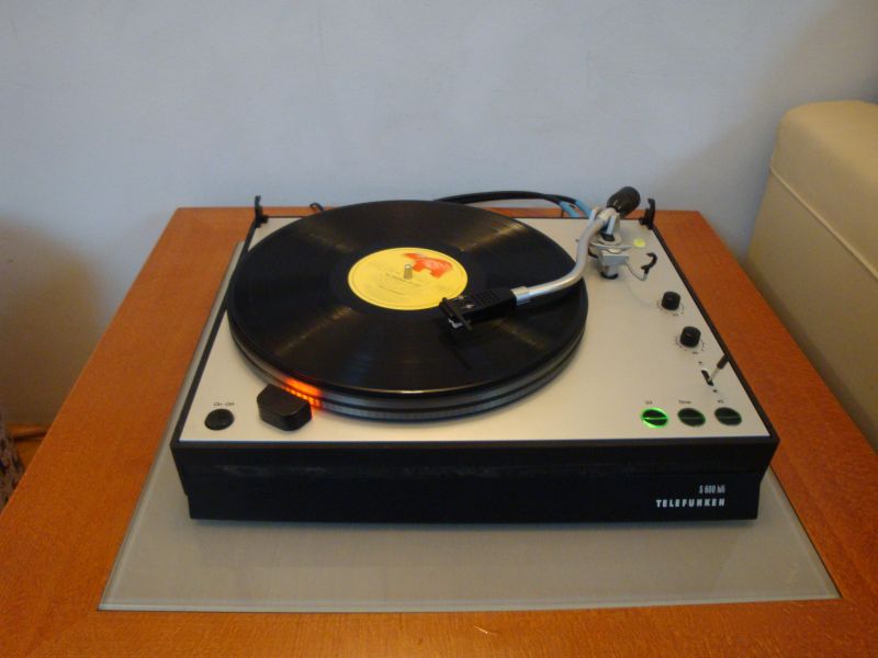

PostPostao/la zbotic » 18 svi 2018, 07:35
Elvisu za utjehu i ja se dva tjedna bakćem oko gramofona.
Telefunken S600 je u pitanju, a trebao mi je još jedan (Telefunken 500 + dodatno još dijelova) da bi iskonstruirao jednog koji je sada tip top da smatram da ni iz tvornice nije nikad izašao bolji.
Inače ga je neki lik iz Osjeka (vjerojatno čita forume) izmasakrirao da je to za plakanje pa jednom drugom uvalio u zamjeni, da bi na kraju dospio kod mene.
Još treba zalijepiti ukrasni natpis i ispolirati poklopac od pleksija pa ide u moju spavaću sobu jer mi je ovo jedini koji trenutno radi a da ima pouzdan lift za slušanje prije sna. :D

PostPostao/la zbotic » 19 svi 2018, 19:31
Mislim da je ovaj ušminkani ljepotan zaslužio još poneku fotku.......
