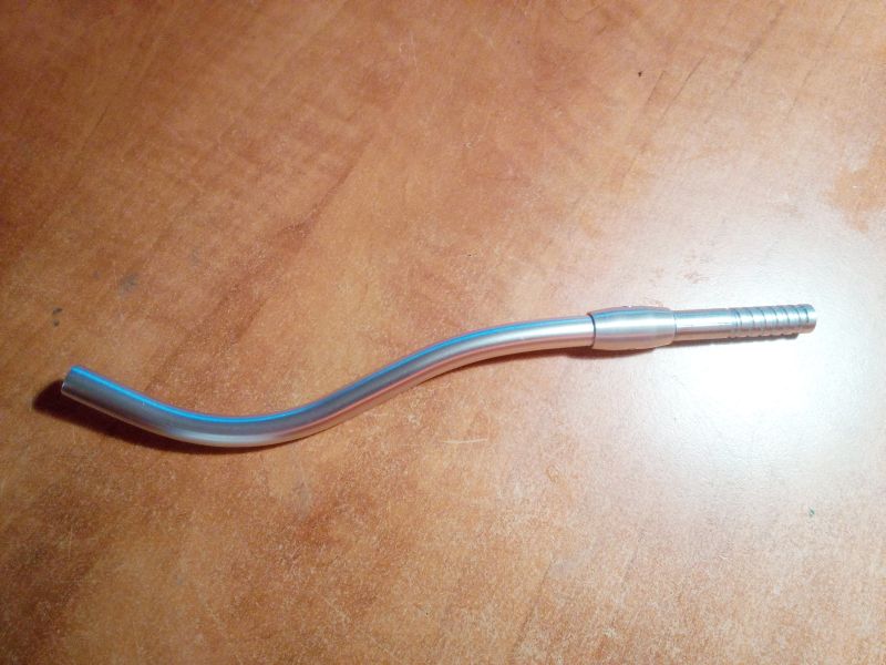

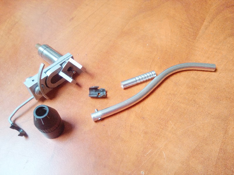

PostPostao/la zbotic » 19 tra 2018, 09:56
Ortofon AS 212 je odlična (i skupa) gramofonska ručka sa ultimativnom tvorničkom greškom. Naime s vremenom ova plastika oko ležaja istruni.
Ali biti će potpuno renovirana i unaprijeđena......

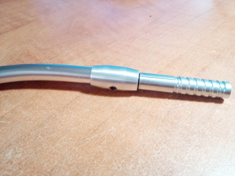

PostPostao/la zbotic » 19 tra 2018, 22:10
PostPostao/la ziki » 19 tra 2018, 22:18
Sada je u klasi cijele ručke.
PostPostao/la zbotic » 19 tra 2018, 22:25
Je. To će sada biti prava stvar.
Spoj je ostvaren gumenim uloškom koji je armiran čeličnim štapićem debljine 1.5 mm.
