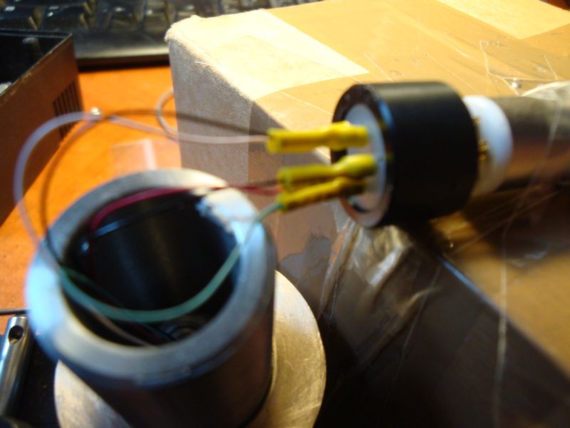

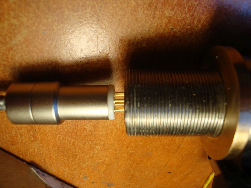

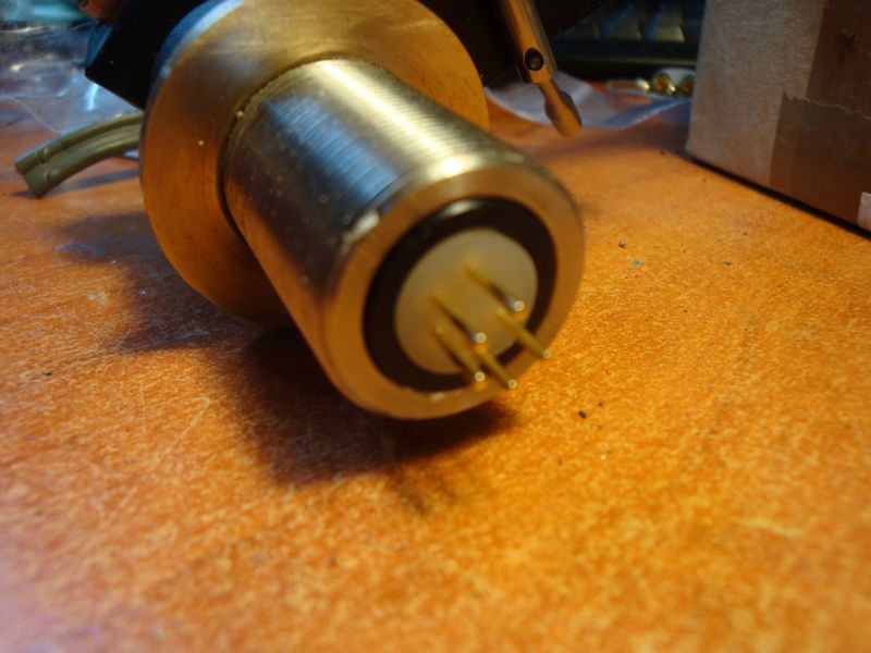

I ja sam petljao s kabelima, ali uz pomoć mikroskopa :)
Zamjenjeno ožičenje Rega RB300 ručke sa Cardas žičicama i ugradnja mini DIN fono konektora.

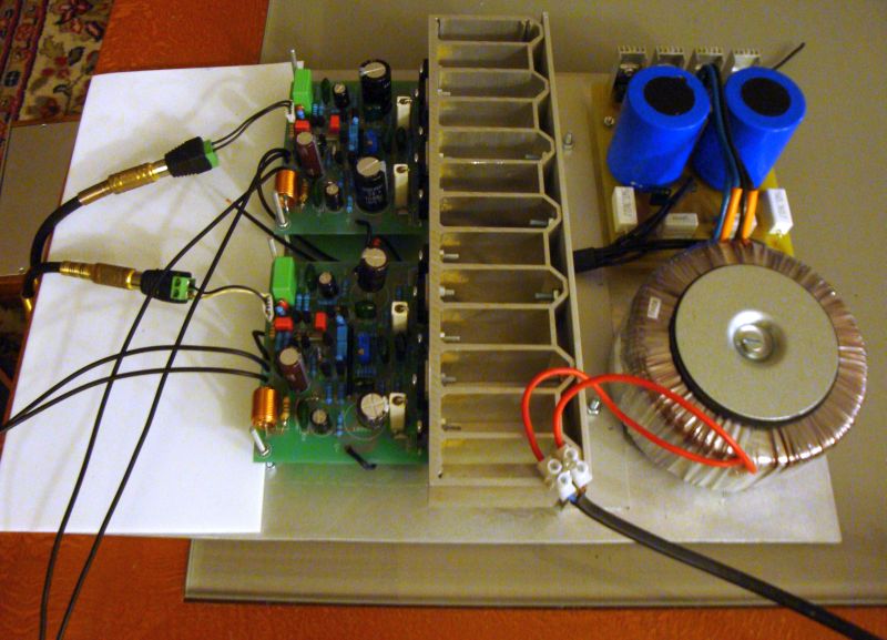

Od viška dijelova u par dana napravio Symasym pojačalo. Sjajan projekt. Ovo mu dođe kao nekakva iskompenzirana verzija Techna s jednim parom tranzistora, ali i ovo svira sjajno. Kome treba boljih 60W od ovog neka učini seppuku... :)
PostPostao/la zbotic » 14 ožu 2018, 09:51
Ako netko hoće samograditi ovo pojačalo da napomenem da sam bez problema (suprotno uputama s interneta) smanjio originalni besmisleni gain od 44x na normalnih 32x i povećao bias sa originalnih 50 mA po izlaznom tranzistoru na primjerenijih 75mA. Gain se smanjuje zamjenom otpornika od 500 ohma na 680ohma. Komponzacije su dovoljne, preporučam "Zobel" na napajanju (1 ohm, 100nF). Živili!

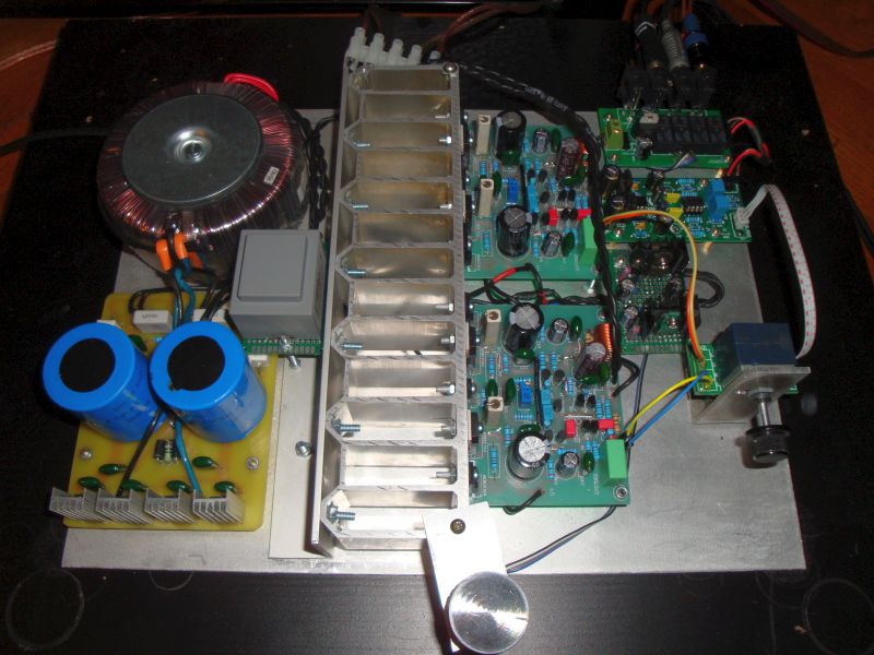

PostPostao/la zbotic » 19 ožu 2018, 18:25
Ovo bi moglo ostati kao integrirac za ljetne dane s obzirom da me zvuk u kombinaciji sa Satori-Kalasan zvučnicima oduševljava........
Preatpojačivački dio je po već spominjanoj shemi, vidi prethodnu stranicu, a ona još jedna pločica je naponski predregulator sa 35VDC na 25VDC. Releji i zaštita(kad je stavim) imaju svoj posebni trafić.
